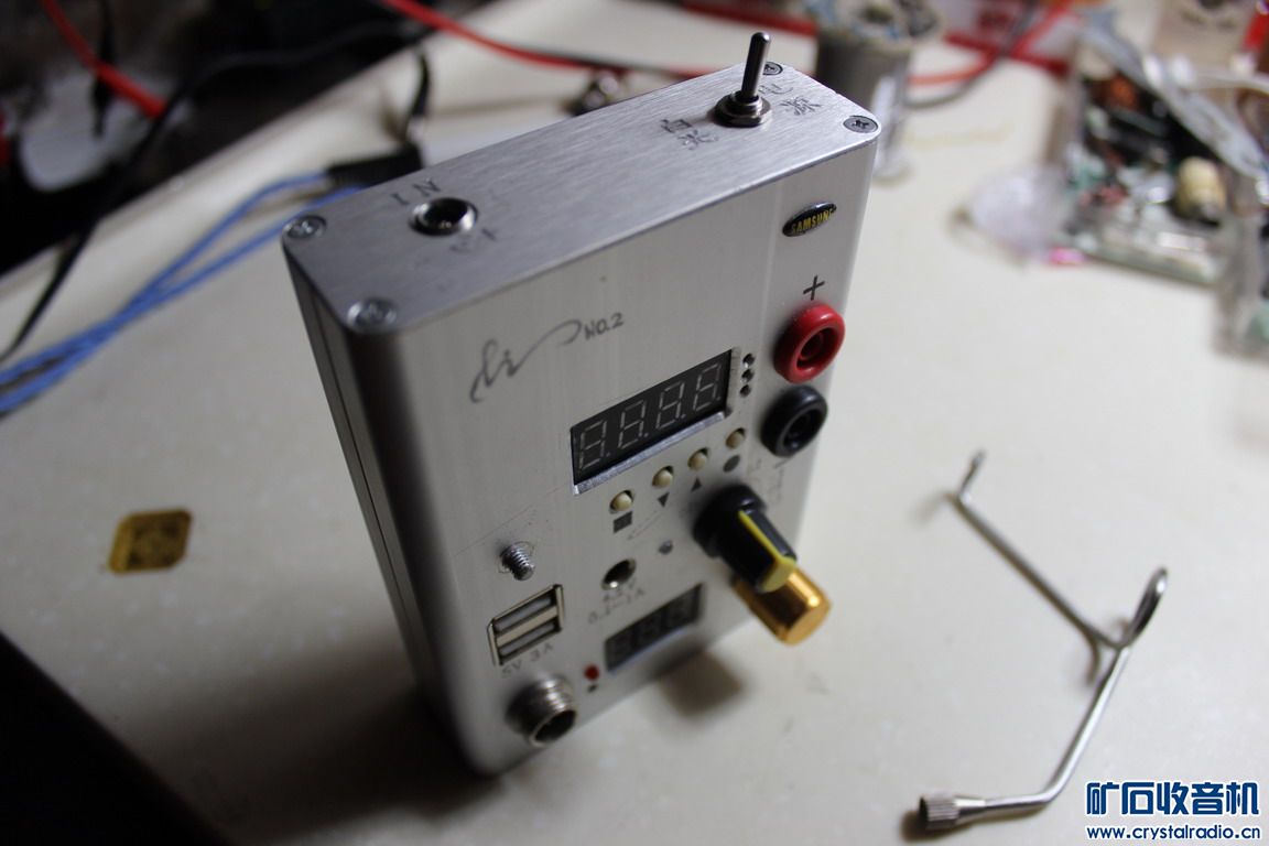

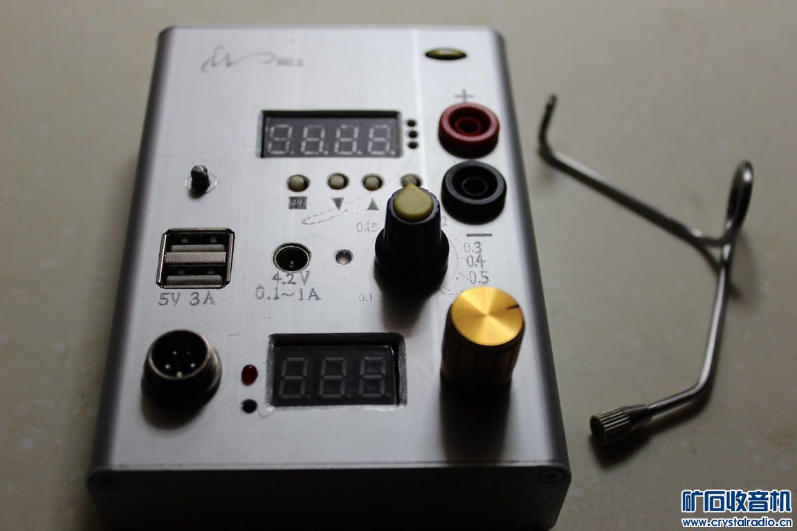

继第一台多功能电源之后又做了一台多功能移动电源,还是我的多功能风格,要把变压器压榨干。0-24V,0-3A电源电压调节精度0.01V电流调节精度1mA,数控焊台,70W,6秒化锡,回温快。5V3AUSB输出,4.2V,100mA-1A可调锂电充电器,
第一台电源地址http://www.crystalradio.cn/forum ... &fromuid=143307
不多说了,上图
补充内容 (2013-11-4 08:52):
5v3A模块要加一层屏蔽层,因为我才发现模块带载工作时干扰数控T12控制板进入待机状态,加上一层屏蔽层就好了
左面数控电源,左下5V3A稳压模块右边数控T12和充电板

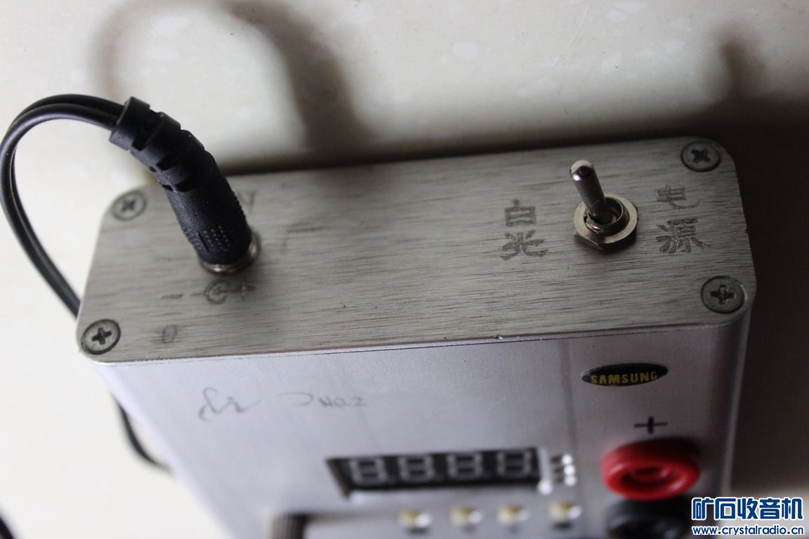

顶视图左面电源输入右面焊台开关
顶视图左面电源输入右面焊台开关
