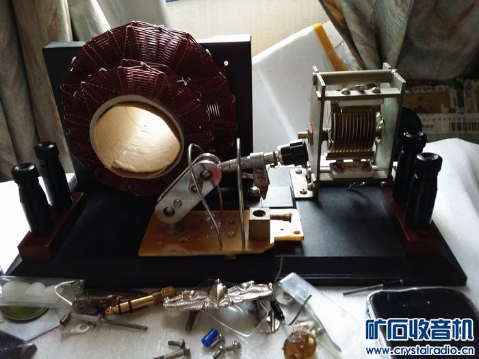

又拼装了个矿石收音机
 楼主| 发表于 2013-11-1 03:31:53 | 显示全部楼层
电罗经 发表于 2013-10-31 09:28
改成双回路了,选择性比单回路好很多吧?
陀螺仪老师好!比单回路有了提高呵。
 楼主| 发表于 2013-11-1 03:41:41 | 显示全部楼层
hhyy99 发表于 2013-10-31 09:49
建议:将二极管的位置(连同底座)向前移动至活动矿石位置,用活动矿石替带二极管会更添彩。
二极管的位置(连同底座)是固定模型位置不能移动的,这样改老师您看看可行么?

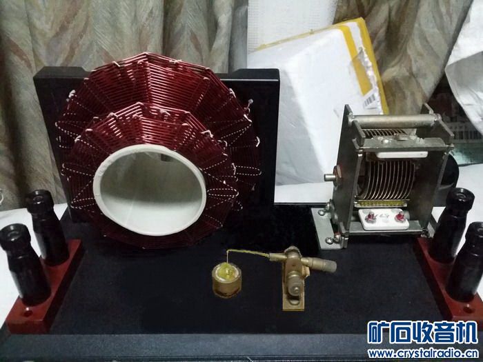

发表于 2013-11-1 07:56:29 | 显示全部楼层
漂亮漂亮!第一回见到这样的矿石。最漂亮的是线圈。
发表于 2013-11-1 08:37:45 | 显示全部楼层
好,但是整体大了点,底托颜色也不对。如果能拆的话,用黑塑料或有机玻璃做底托,只要活动矿石不要两个接线拄。或用国产活动矿石效果也不错。改前只有线圈是看点,改后増加了新看点。

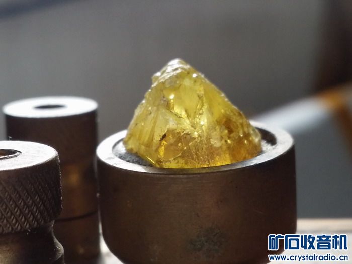

 楼主| 发表于 2013-11-1 08:57:18 | 显示全部楼层
谢谢,矿石是用了宝石级的波兰产红锌矿矿石呵。
美丽的红锌矿
美丽的红锌矿

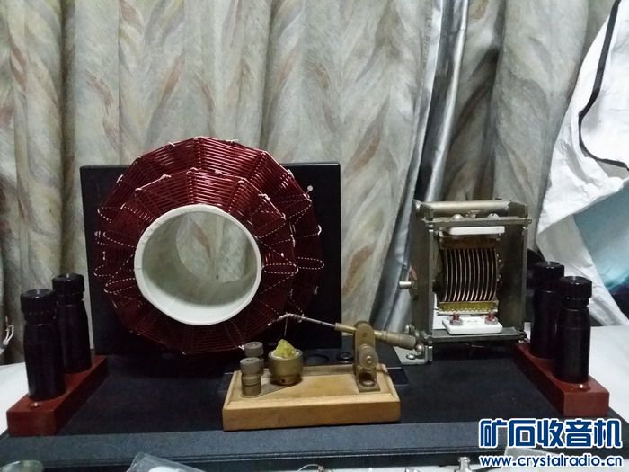

 楼主| 发表于 2013-11-1 10:10:01 | 显示全部楼层
hhyy99 发表于 2013-11-1 08:37
好,但是整体大了点,底托颜色也不对。如果能拆的话,用黑塑料或有机玻璃做底托,只要活动矿 ...
这样定型了呵。

发表于 2013-11-1 11:02:47 | 显示全部楼层
海边的沙 发表于 2013-11-1 10:10
这样定型了呵。
你看这效果如何?是不是检波器也很抢眼球?
发表于 2013-11-1 11:20:37 | 显示全部楼层
hhyy99 发表于 2013-11-1 11:02
你看这效果如何?检波器也是个看点。
我认为这款方式最好,体现出原始高档次。
发表于 2013-11-1 11:36:56 | 显示全部楼层
支持39楼意见,首先PVC管介质损耗大,降低了线圈Q值,第二这白色有点不搭,用透明的或深颜色的最好,如有机玻璃或装食品的塑料筒,装药的大塑料瓶,你可到超市转转只要能装上线圈就行。

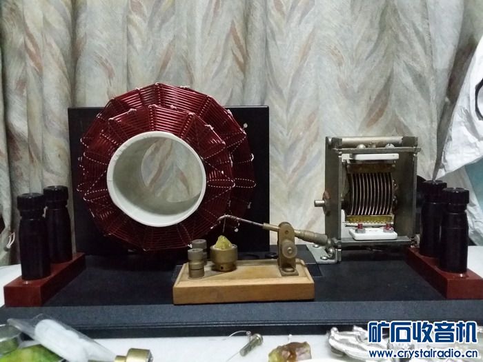

 楼主| 发表于 2013-11-1 16:10:16 | 显示全部楼层
hhyy99 发表于 2013-11-1 11:36
支持39楼意见,首先PVC管介质损耗大,降低了线圈Q值,第二这白色有点不搭,用透明的或深颜色的最好,如有机 ...
要不您再给PS下这大活动矿石不知效果如何?黄底板会改成咖啡色剪切齐整呵
 楼主| 发表于 2013-11-1 16:11:31 | 显示全部楼层
发表于 2013-11-1 16:26:07 | 显示全部楼层
用这个就把矿机毁了。 免了吧。

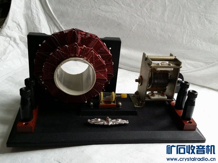

 楼主| 发表于 2013-11-1 16:48:33 | 显示全部楼层
hhyy99 发表于 2013-11-1 16:26
用这个就把矿机毁了。 免了吧。
想来想去其实简单就是美呵,还是回到原点最合适了。
发表于 2013-11-1 17:32:52 | 显示全部楼层
养眼的工艺!!严重喜欢
