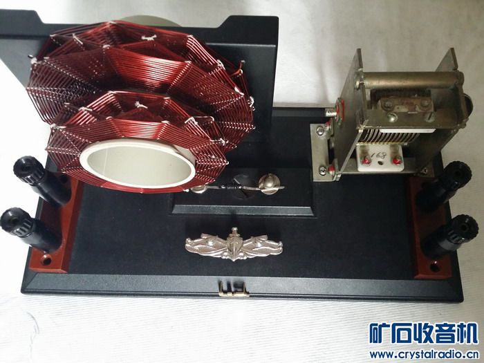

在此感谢参考了坛上老师的图和陀螺仪老师的支持和帮助

发表于 2013-10-31 00:02:40 来自手机 | 显示全部楼层
精品!说说接收情况?另外问—声底坐机壳这么漂亮是用什么做的?

发表于 2013-10-31 00:41:05 来自手机 | 显示全部楼层
耳机单元没有见过能介绍—下吗?
 楼主| 发表于 2013-10-31 06:04:17 | 显示全部楼层
,能收3个台声音很大,底板是装汽车模型的底盘废物利用呵

 楼主| 发表于 2013-10-31 06:20:52 | 显示全部楼层
et23v 发表于 2013-10-31 00:41
耳机单元没有见过能介绍—下吗?
是美国甲板话头(和甲板耳机单元结构差不多只是阻抗低些接收效果基本一样)
发表于 2013-10-31 06:26:44 | 显示全部楼层
  工艺挺好,控制旋钮不在同一面总觉不便。

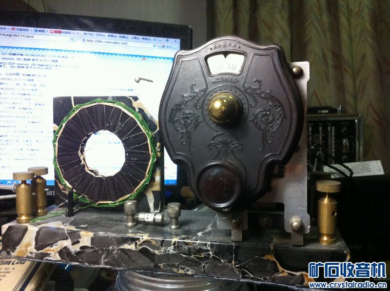

 楼主| 发表于 2013-10-31 06:57:40 | 显示全部楼层
线圈加矿石 发表于 2013-10-31 06:26
工艺挺好,控制旋钮不在同一面总觉不便。
谢谢,主要这大空联位置不好放,控制旋钮在同一面空联旋钮面是一块铁板也不太美观呵
同一面的美国矿机
同一面的美国矿机

发表于 2013-10-31 08:54:42 | 显示全部楼层
漂亮!线圈是怎么绕的,线径?各多少匝,两线圈距离有多大调整量?让大家分享。
发表于 2013-10-31 09:28:08 | 显示全部楼层
改成双回路了,选择性比单回路好很多吧?
