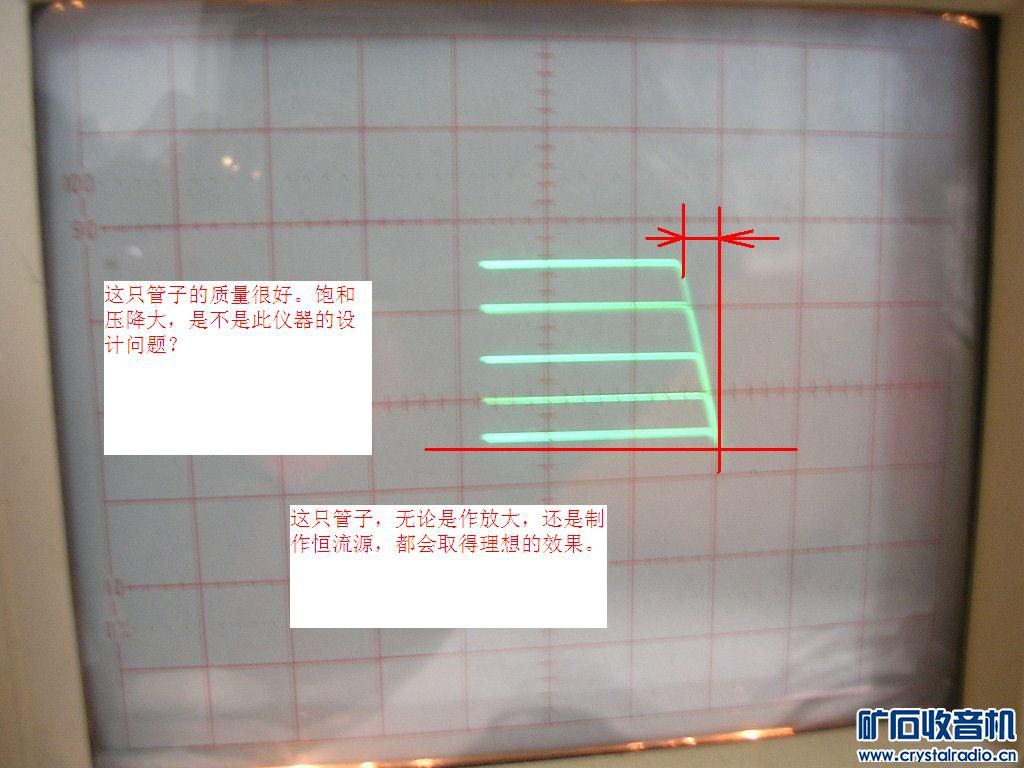

制作的太棒了!不过,感到这图显示的有点小。还有,各只管子的饱和压降都感到比较大,是不是不正确?
这个与X轴的档位有关,楼主是用1V/div,所以其饱和压降也就0.5V左右,应该不算大。

楼主的阶梯波略有点不匀。并且缺少Ib=0的那条扫描线。5楼的电流放大倍数约为50——两条线间的距离约为0.5格,电流差约为0.5mA(0.5格x0.5V/470Ω≈0.5mA),β=0.5mA/10uA=50
