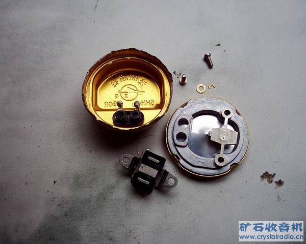

用电话舌簧式听筒装配高阻耳机

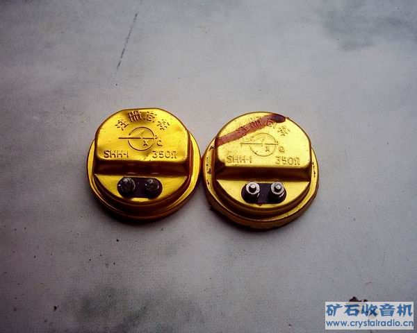

发表于 2008-8-8 11:47:16 | 显示全部楼层
原帖由 luojiy 于 2008-8-7 23:01 发表
这种金色的舍簧耳机阻抗是350欧的,串联起来就是700欧了。
金色的350Ω不一定是舌簧的。

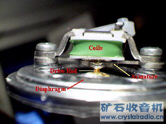

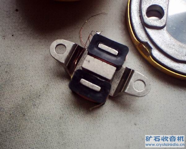

 楼主| 发表于 2008-8-8 12:23:03 | 显示全部楼层
原帖由 L.D.XIONG 于 2008-8-8 11:47 发表
金色的350Ω不一定是舌簧的。
我认为这是舌簧式结构的其中一种类型。和一种英国的 Sound Powered 耳机的结构很相似:
[ 本帖最后由 mak1939 于 2008-8-8 12:27 编辑 ]
发表于 2008-8-8 12:44:19 | 显示全部楼层
9494,等于将普通的舌簧结构展开后布置在一个平面上,可以有效降低整体高度。
发表于 2008-8-8 12:45:11 | 显示全部楼层
此外还有其它的好处:零件数量和加工、调试都因此得以简化。
发表于 2008-8-8 15:37:52 | 显示全部楼层
回复 18# 的帖子
专业的说法,图上的那个应该叫摆枢式受话器或摆枢衔铁式受话器,舌簧式受话器则是另一种类型,两者是不一样的,在书中两者区分得很明确。
[ 本帖最后由 6a2j 于 2008-8-8 15:45 编辑 ]
