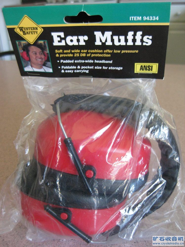

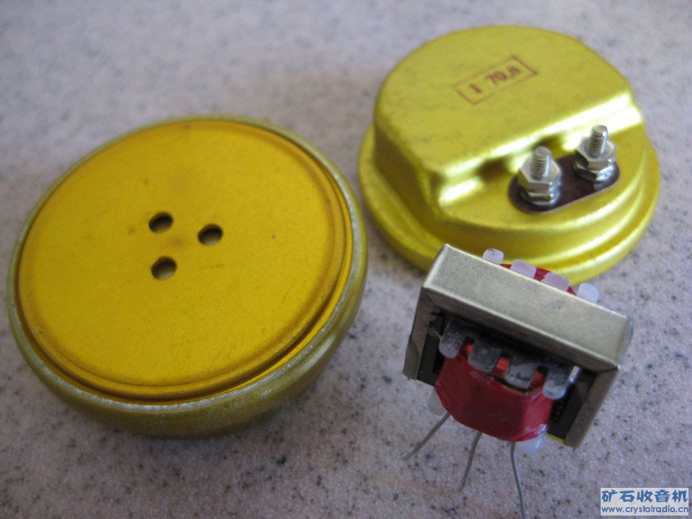

电话的舌簧式听筒阻抗低,估计一般是 600 欧。我找到小型的 50 K : 1 K 音频变压器和防噪音耳罩。
两个听筒元件串联接变压器的 1 K 次级正好差不多。耳罩足够大,可以把小变压器和耳机都装进去。这样就成了 50 千欧的高阻抗耳机。
试听的效果不错,虽然声音没有 Sound Powered 耳机那么大,但是比我手上任何其它耳机都好。以后将会用声压计全面比较各种耳机的灵敏度。

这种金色的舍簧耳机阻抗是350欧的,串联起来就是700欧了。

50 K : 1 K变压器初级电感有多大?音频变压器在变比之外,还有个关键指标是匹配下的频响,3dB带宽。
发表于 2008-8-8 00:17:31 | 显示全部楼层
据说这类变压器不追求频响,和普通输出变压器取值的要求也不一样。
发表于 2008-8-8 05:04:22 | 显示全部楼层
从照片上看变压器体积不大,用晶体管收音机用的输入输出变压器铁心自制应该可以。用0,04线绕满骨架,在1/7处抽头,用自偶式效率可能还会高一点。就是0,04的线不好找,有机会搞到细线,绕一个试试。
 楼主| 发表于 2008-8-8 07:10:14 | 显示全部楼层
这种小变压器的资料: http://www.mouser.com/catalog/specsheets/XC-600134.pdf
型号:Xicon EI-19 音频变压器(Mouser 零件号码:42TM117-RC)
阻抗比:50K : 1K
频率响应:在 1 KHz 0dB 时:+/- 3dB 的频率响应为 300 - 3.4 KHz
直流电阻:1.2 K / 42
圈数比:8.726 : 1
体积:0.866 X 0.669 X 0.591 英寸 (1 英寸= 2.54 厘米)
我测量的初次级电感:7.5 H / 105 mH
[ 本帖最后由 mak1939 于 2008-8-8 10:11 编辑 ]

发表于 2008-8-8 08:23:28 | 显示全部楼层
原帖由 mak1939 于 2008-8-8 07:10 发表
阻抗比:50K : 1K
直流电阻:1.2 K / 42
圈数比:8.726 : 1 ...
电感量很大呀。
