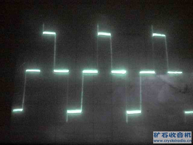

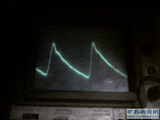

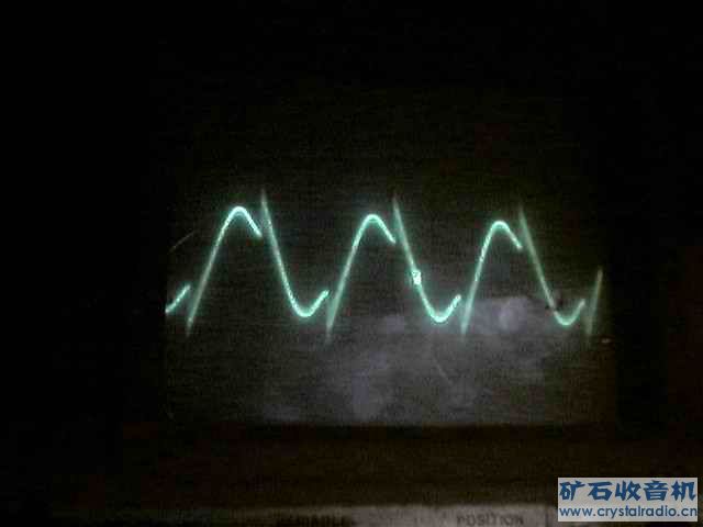

 楼主| 发表于 2008-8-15 22:50:06 | 显示全部楼层
贴几张波形
30V输出时
30V输出时
30V输出时空载波纹
30V输出时空载波纹
30V输出时
30V输出时
30V3A输出波纹,0.5VP-P
30V3A输出波纹,0.5VP-P
