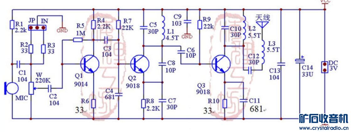

期货交易员 发表于 2013-10-22 18:57
楼主老师能否上传电路图共享?谢谢
别叫俺老师,羞煞!

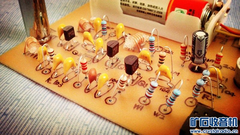

效果不错,手摸天线不跑频

发表于 2013-10-22 18:57:29 | 显示全部楼层
楼主老师能否上传电路图共享?谢谢
发表于 2013-10-22 19:45:34 | 显示全部楼层
真的手摸天线不跑频?有些怀疑.

 楼主| 发表于 2013-10-22 21:50:57 | 显示全部楼层
tx 发表于 2013-10-22 19:45
真的手摸天线不跑频?有些怀疑.
还比较稳定啊,看看我拍的视频
