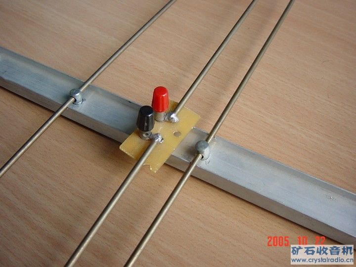

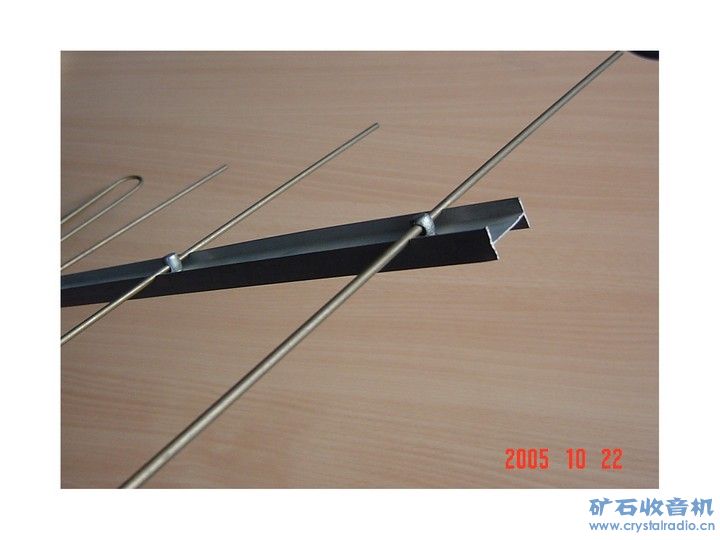

下图就是自制的430八木天线:
从左边起1—3(3根铜梗)为引向元,记作A、B、C;,第4个(即环型体)为发射体,记作D;第5个为反射元,记作E
具体尺寸:
A=30.2cm        B=31cm        C=31.8cm      D(环型两端中心)=32cm       E=34.5cm
各单元之间的间距:
A—B:13.5cm        B—C:14.3cm     C—D(环行不开口的一边):8.7cm
D(环行不开口的一边)—E:7.5cm
D发射单元环行间距:2cm      环行开口处间距:1cm

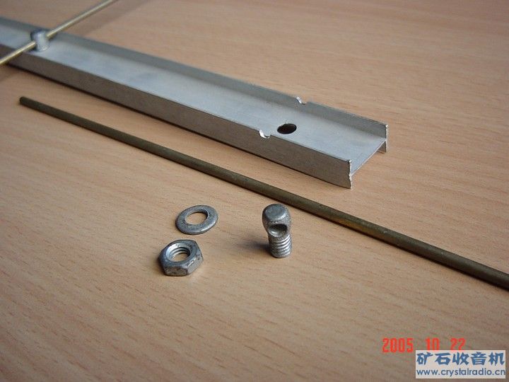

所用材料:
支架为铝合金的工字型窗帘轨道,约55cm长,也可用其他材料。一般五金装潢商店有售。
此主题相关图片如下:
天线主体用3mm的铜焊条,约用2m左右。一般五金、铜材店有售。
固定螺丝可用老式自行车前刹吊杆中的一种固定螺丝,俗称"老猢牲头".在修理自行车的摊位上或小商品市场自行车零件摊位上有售.如图:
以上这些材料加起来总成本在15元左右,很便宜。也可以尽量利用代用各种材料。

按照理论要求激励元的馈电方法有穿入、U型环和板线平衡器等三种,由于在仿制时没有用,我用75—5的电视馈线直接馈电引入,测得驻波比为1.3左右,于是就省略了那些馈电方法。实际使用下来效果很好,

 楼主| 发表于 2008-8-6 15:22:01 | 显示全部楼层
馈电方法在上文中已经有了说明。
1.作为业余制作要求加工方便,充分利用各种替代、废旧材料,
比如,那个固定螺丝原来要在螺帽上打一个3mm的孔,需用到台钻和钻头,加工也不方便。没有一定的钳工基础是做不好的。由于过去我经常自己保养修理自行车,于是马上想到了前闸的吊紧螺丝。
匹配器也没有做。为什么,因为我在调试时,手边只有75—5的电视馈线,就把电视馈线的中芯线接那个红色接线柱,外层铜网绞成一个头接黑色接线柱,测得驻波比1.3,可用就好。(我正轨的短波电台馈线也利用旧的电视馈线)
理论与实践总是有差距的。我尊重实践,只要简便、节省就是可行的。
装在三楼阳台外,最远打开与80Km外的一个大城市中继台,还通过50Km外的一个城市中继台与400Km外的青岛HAM作过QSO。(旧"红灯"车用台/10W,该机接收无场强指示;还用过旧C450/3W,接收80Km外中继台的信号51-52,接收50Km外中继台的信号55)
2.制作的工具很简单,主要是一套什锦锉。在支架上打孔,可以用普通小剪刀的尖头钻一个小洞,再用什锦锉里的小圆锉逐步扩大。
3.也有美中不足的问题。就是振子弯头加工有一些难度。铜焊条比较硬、脆,直接弯弯头铜焊条易折断。要做一个简单的工具,在旧木条凳或者其他旧木板上用三个大号钢钉钉一个三角形的“靠山”,把铜焊条在炉火上烧红,插入“靠山”里一弯就成。
