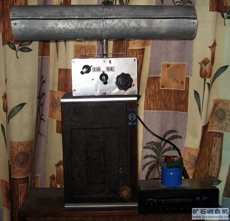

经过多天的搭配试用,发现此天线的最好搭档是一台普通的车机,大家知道,一般的车机都是使用电场型天线的,而在中波,电场干扰是主要的干扰来源;原来这车机的中波天线(此车机中波天线和调频天线是分开的)我也是象一般用法一样,使用电场天线,结果是什么台都收不到,只有强大的干扰声,使用这个天线后,即使调为无源状态,也能较为清晰的收到不少的电台。

把屏蔽磁棒的铁壳去了!会怎么样?应该对噪声影响不大吧
[ 本帖最后由 hanan 于 2008-8-16 18:59 编辑 ]
 楼主| 发表于 2008-8-16 19:21:32 | 显示全部楼层
回复 20# 的帖子
法拉第屏蔽罩是铝制的,不是铁的。
关于法拉第屏蔽罩效果的实验,我很早就实验过,个人感觉是,有效果,但没有想象中的那么大,哪怕是把法拉第屏蔽罩闭合,依然有噪声,估计是因为中波波段的干扰太大的缘故。

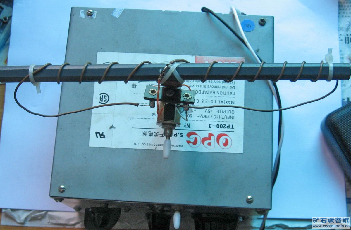

最近从坛子里张先生处购到了几条200毫米的短波磁棒,一日突发奇想:这个天线系统能否用于短波?于是马上行动,经过一番折腾,终告成功,下图就是这次折腾的成果。

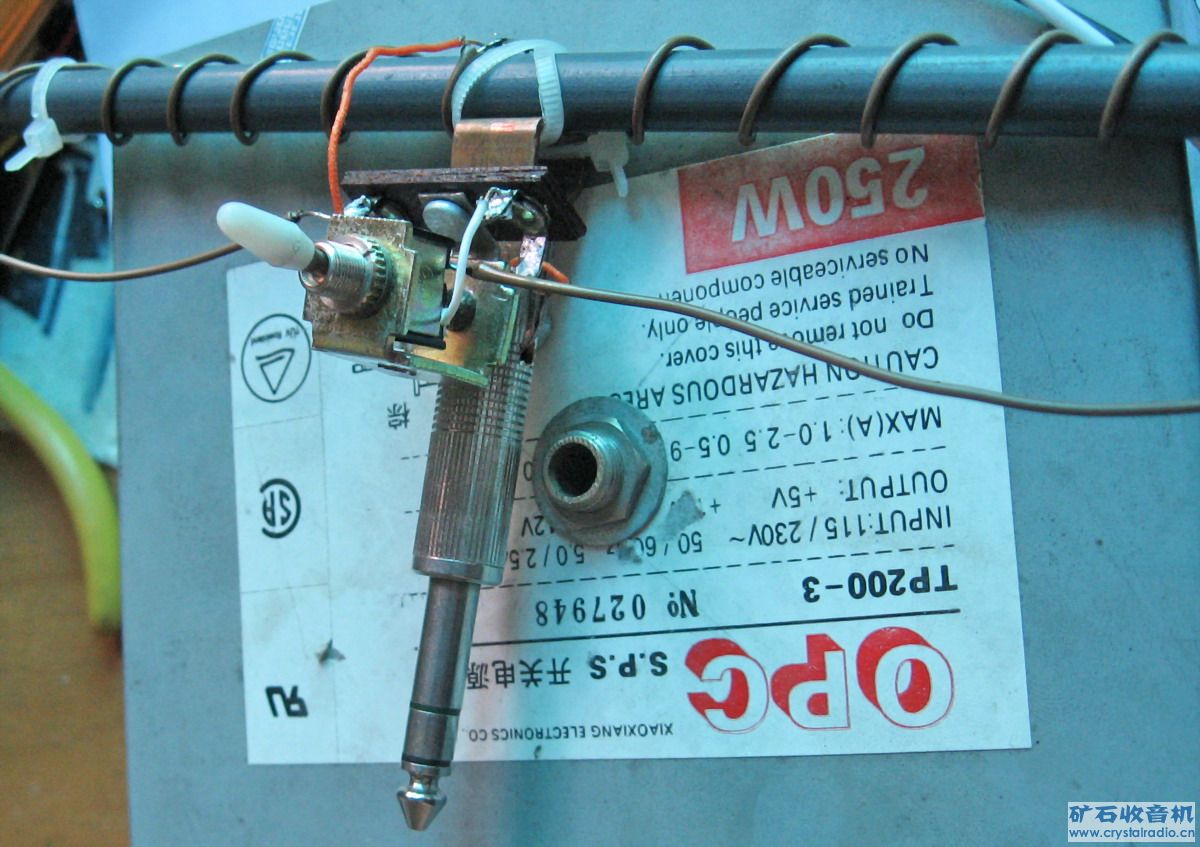

 楼主| 发表于 2009-2-7 17:09:32 | 显示全部楼层
接头是使用一个插头改制。
