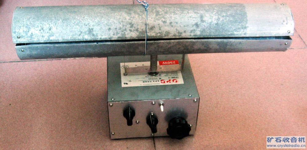

带屏蔽罩的磁棒天线。

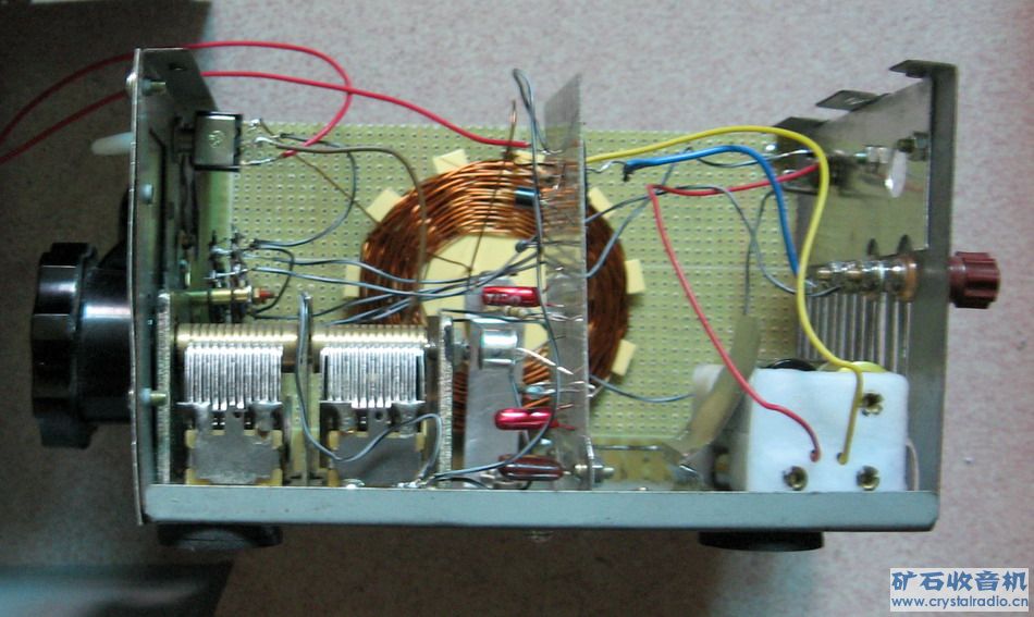

开盖后的俯视图。

发表于 2008-8-6 14:39:03 | 显示全部楼层
若您的场效应管是低噪声的话……
还可以在场效应管栅极电阻上端串联一个10mH电感,在电感和电阻连接处用一个0.047的优质电容接地可以将电阻的热噪声滤除。
另外建议作一次将磁性天线外部的法拉第屏蔽拆去和装好的对比(当然要重新调谐),让大家了解这个屏蔽罩的实际作用。

关于法拉第屏蔽罩效果的实验,我很早就实验过,个人感觉是,有效果,但没有想象中的那么大,哪怕是把法拉第屏蔽罩闭合,依然有噪声,估计是因为中波波段的干扰太大的缘故。

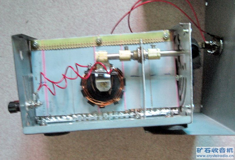

关于左边的那两个蛛网天线,是为了外接天线用的,其实就是下图的右边部分,L3为十圈(黑色那个),L4为62圈(黄颜色那个)。下图的左边部分是一个大型的调谐环型线圈,其实也可以用普通长线天线,就是效果差。

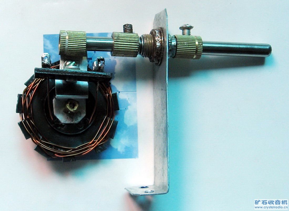

 楼主| 发表于 2008-8-7 15:04:47 | 显示全部楼层
L3的调整组件。

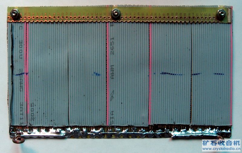

 楼主| 发表于 2008-8-7 15:11:23 | 显示全部楼层
L3和L4之间的静电隔离板,用排线做成,下边焊在一起,上边悬空,用于防止L3和L4之间的电容耦合。
