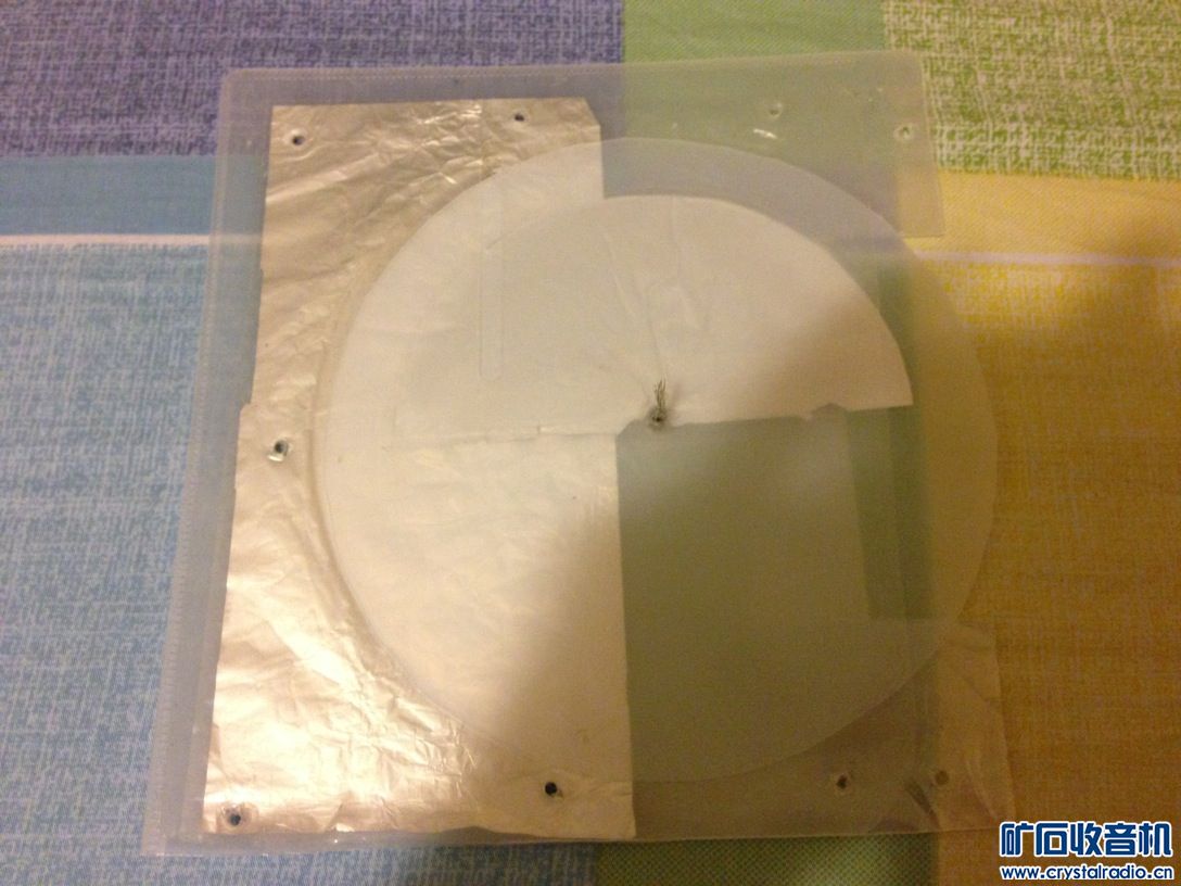

先前用过纸板和鋁纸做的可变电容 http://www.crystalradio.cn/thread-404368-1-1.html
用了數天便有潮湿的问题. 电容量每天加大.

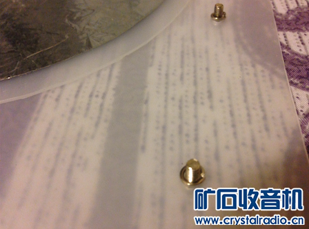

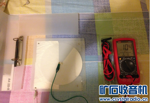

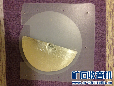

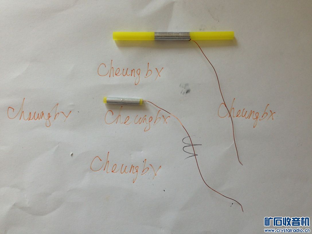

今天试用用塑應可長期使用料文件匣和鋁纸做的可变电容,
Screen Shot 2013-10-21 at 12.19.11 AM.png Screen Shot 2013-10-21 at 12.09.58 AM.png Screen Shot 2013-10-21 at 12.07.45 AM.png Screen Shot 2013-10-21 at 12.08.12 AM.png
Screen Shot 2013-10-21 at 12.26.52 AM.png Screen Shot 2013-10-21 at 12.26.43 AM.png Screen Shot 2013-10-21 at 12.26.30 AM.png Screen Shot 2013-10-21 at 12.26.13 AM.png Screen Shot 2013-10-21 at 12.26.04 AM.png

这个Q值不高,空气介质的高些吧

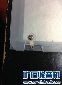

电容的容量和兩片铝纸之间的距离成反比,和铝纸的面積成正比.
用羅絲调整兩片铝纸之间的距离,使有较稳定的电容量又容易轉動,
最后我用了约150毫文直径的半圆形铝纸可做出10pf-500pf的可変电容.
试过不同方法令動片的电极较稳定, 最后在動片的羅絲上放一个电池箱用的彈鐄.
(见图)

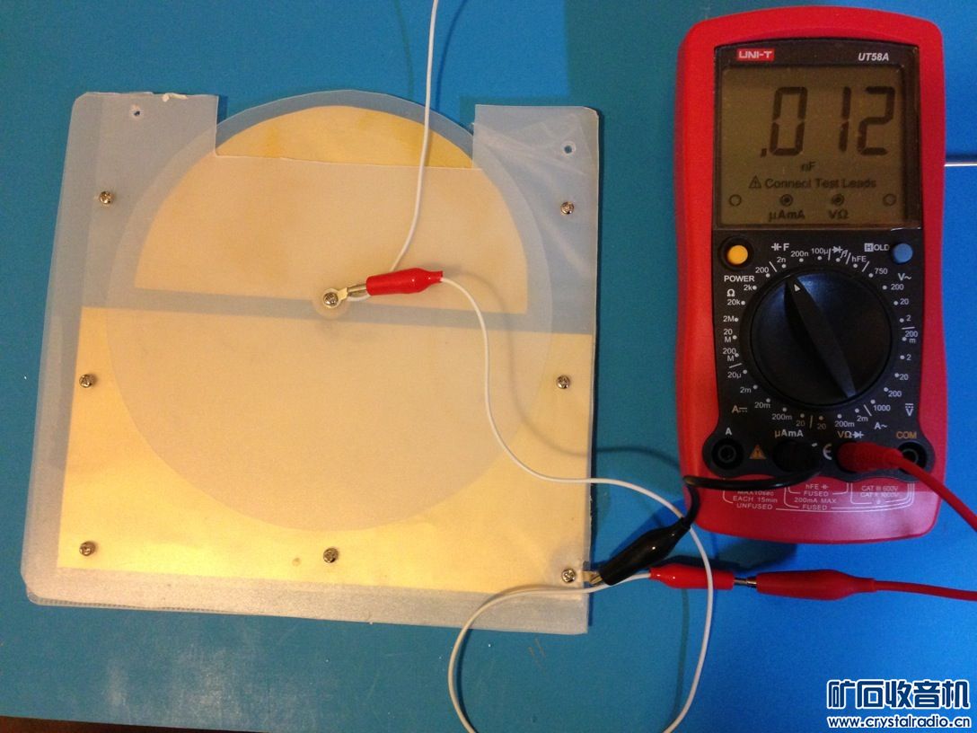

铜箔比鋁纸的导电高50%,用它来做可变电容也更好.
谢hhyy99兄的提示:
导电率
银=1.586
铜=1.678
金=2.40
铝=2.654
锌=5.196
铁=9.71
锡=11.0

 楼主| 发表于 2013-11-19 20:08:36 | 显示全部楼层
做好了.
