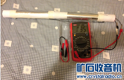

為配合我用PVC燈喉做的巨型大環矿石收音机, 用鋁纸做了兩個可変电容: 拉杆式和轉盆式. 都是拉杆式更有效.
也試過用CD片做. 亦試過用汽水礶及瓶子, 都不太好用,主要是低端电容量太高,及太不穏定.
拉杆式: 35pf 至 422pf (用160mm x 160mm 正方 鋁纸 )
Screen Shot 2013-05-07 at 11.57.19 PM.png Screen Shot 2013-05-07 at 11.56.58 PM.png

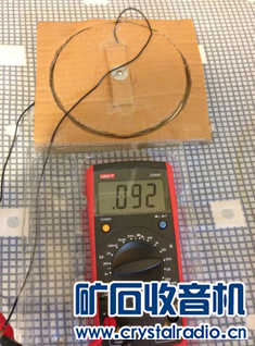

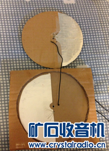

轉盆式: 92pf 至 300pf (用160mm 直徑半圆 鋁纸 )
Screen Shot 2013-05-07 at 11.58.28 PM.png Screen Shot 2013-05-07 at 11.57.58 PM.png Screen Shot 2013-05-07 at 11.58.08 PM.png
後記:轉盆式电容的纸這天像是吸了湿气,电容量变了,只有: 150pf 至 350pf 。
拉杆式那個不受影响。

支持楼主 可是纸做介质  估计Q值不会太高  特别下雨天 。。  有改进潜力!

拉杆式的不错,很有创意。有很大的想像空间。如在密封的玻璃瓶里装两个铝桶加丝杆,就可以做成空气可变电容了。
