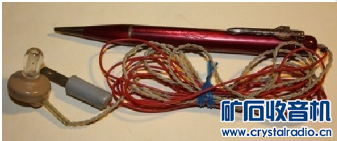

在淘宝上看见这个圆珠笔造型 矿石收音机,十分特别, 像是用人体作地线,笔尖上像能调台, 不知是调感还是调容式调台?
若有图也想仿製一个, 一面工作一面听矿机,爽!
http://item.taobao.com/item.htm?id=26531328673
Screen Shot 2013-10-06 at 11.19.08 AM.png Screen Shot 2013-10-06 at 11.19.24 AM.png

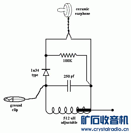

发表于 2013-10-14 19:19:57 |
[img] rocket_schematic.gif [/img]

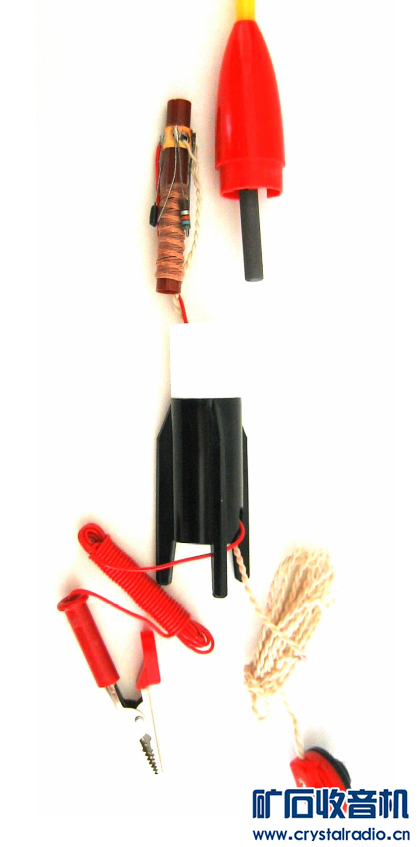

发表于 2013-10-14 19:21:37 |
我想火箭矿机,与笔矿机差不多吧。

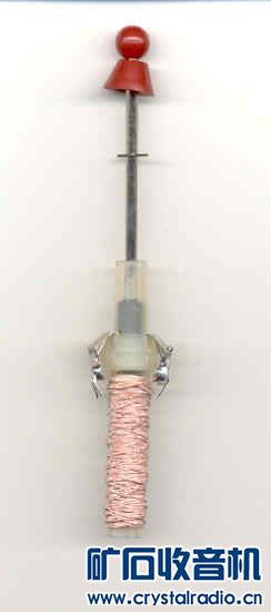

发表于 2013-10-14 19:26:18 |
rocketcoil1.jpg 磁棒调感线圈。

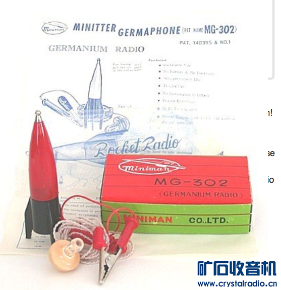

 楼主| 发表于 2013-10-14 19:47:48 |
在网上搜了一把, 这个Miniman 圆珠笔造型 矿石收音机 是50年代制品,日本制做.
除笔型,还有火箭型. 已成收藏品
翻译文字:
CT-06來源:20世紀50年代的水晶火箭收音機(先鋒火箭收音機)
你一定要記住這些!當我還是個孩子時,我有一個。我記得它掛接每天晚上我會睡著上市。我很驚訝沒有電源以及它如何運作。我覺得我離開了連續多年!架高近5英寸。他們進來完好無損。包括它的原始完好無損箱和操作說明。我們有許多這些提供。保證滿意!沒有電池,沒有什麼那麼是需要經營的晶體收音機的功率!他們得到他們的權力,從無線電波!
155.00美元免費送貨!
Screen Shot 2013-10-14 at 6.45.51 PM.png Screen Shot 2013-10-14 at 6.54.45 PM.png Screen Shot 2013-10-14 at 6.55.42 PM.png Screen Shot 2013-10-14 at 6.55.24 PM.png

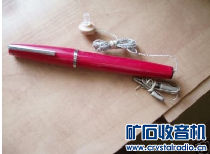

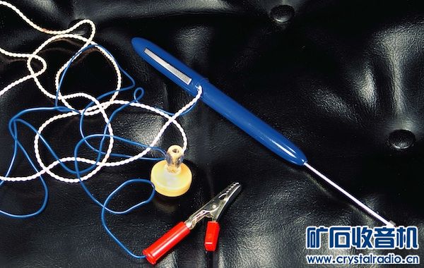

 楼主| 发表于 2013-10-14 20:59:13 |
又找到一个:
間諜“鋼筆”收音機不通過一支筆,但作為一個便攜式電池的無線電工作。
因為它不採取任何電池,一個間諜“鋼筆”收音機是涼爽的。它看起來像一支筆,電線掛出,但它裡面有一個工作的晶體收音機。你應該把它掛到金屬的東西,像電話線或散熱器,這兩者都是現在很難找到。那麼它有一個小耳機,收聽電台拉或推的底部伸出一個小天線。它騙不了任何人,因為它不是就像你可以把它放在你的口袋裡,沒有人可以告訴大家,這是一台收音機。在這個意義上說,它是一個失敗。但我只能想像一個孩子在20世紀60年代末或70年代,實際上這個工作,不需要電池的便攜式收音機。

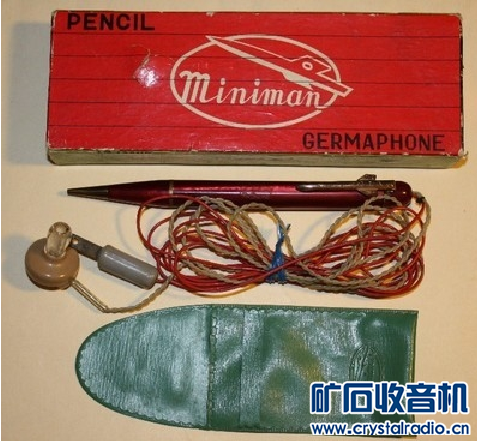

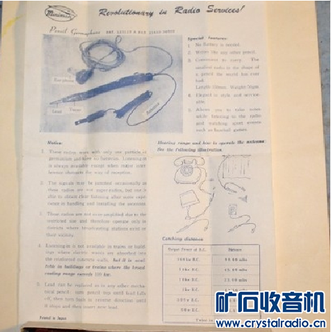

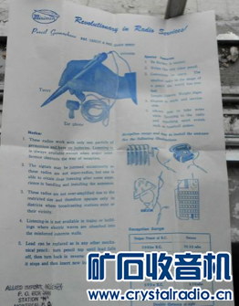

终于找到这圆珠笔造型 矿石收音机 的內部图:
这是一种非常罕见的设计成一个机械的书写铅笔MINIMAN晶体收音机。该电台是在薄荷条件,在原包装盒,说明书,耳机,天线线,地线,以及便携袋。这家电台和铅笔都非常好,质量非常高。客机口袋夹。似乎是所有完整的,并没有出现无线电用过。有无线电/铅笔外壳上没有商标或缺陷。铅笔正常工作。电台是未经测试,但应该工作,以及当它被做。该单元的说明中描述为一个“铅笔GERMAPHONE ” 。这是一个非常罕见的,高品质的项目。
DSCN2277_zps47aaa673.jpg DSCN2274_zps32eca1c9.jpg b27d220e-86fd-4bc1-aeb6-da55b772fbfa_zps59a72bbe.jpg Screen Shot 2013-10-14 at 9.28.44 PM.png Screen Shot 2013-10-14 at 9.28.28 PM.png Screen Shot 2013-10-14 at 9.28.16 PM.png Screen Shot 2013-10-14 at 9.27.55 PM.png
