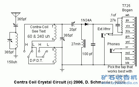

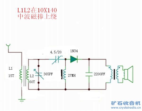

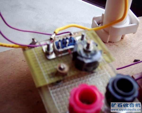

根据MAK1939麦老师介绍的线路,改制了一部简单点的矿机,发现该机灵敏度、选择性均优于普通线路,特别是收弱台达到MOSFET捡波的水平,注意如果本地有强台干扰,只要将L1移动便可消失,4.5/20微调要耐心调整,可变也要慢转。

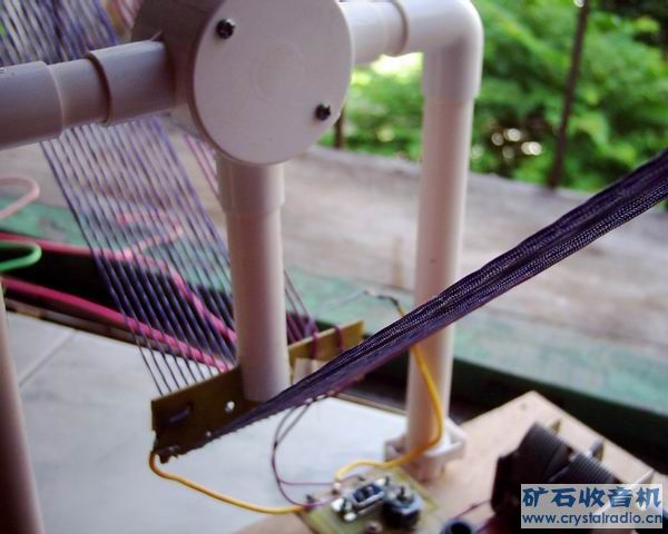

 楼主| 发表于 2008-7-29 10:58:51 |
惊人的效果
上40X40方框一试,不用天地线接收,都是1N34捡波。

发表于 2008-7-29 11:35:37 |
我看国外那老先生的所有电路都用到27mH电感和可调小电容。
 楼主| 发表于 2008-7-29 11:38:25 |
原帖由 hjs_1961 于 2008-7-29 11:35 发表
这小电容很灵敏,调好后灵敏度选择性大增!
发表于 2008-7-29 12:34:50 |
在我的实验中这个可调电容的容量大则声音也大,选择性很快下降;容量小则选择性高,音量会随之变小……
发表于 2008-7-29 12:35:52 |
哦,我测试时用的是50p空气可调和270薄膜双连的一组,效果和楼上的说法一致。

发表于 2008-7-30 11:23:14 |
:这个27mH电感是用的色码电感吗?还是自制的?
 楼主| 发表于 2008-7-30 11:58:07 |
原帖由 Tieg3023 于 2008-7-30 11:23 发表
应该都可以,我的是用高频磁罐自制的。
