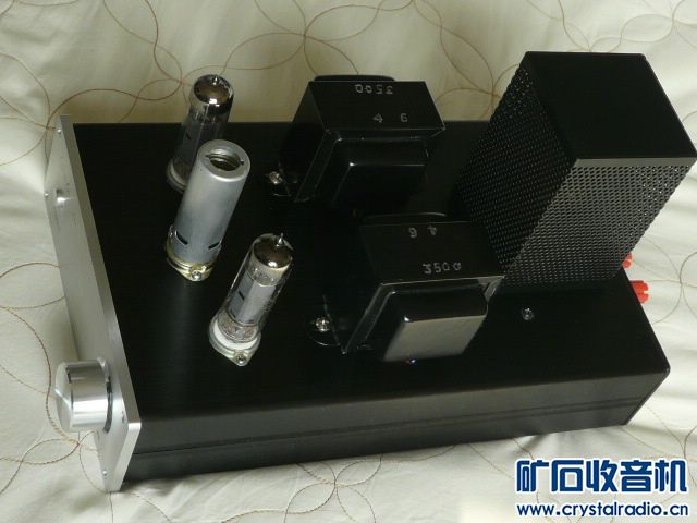

发表于 2013-10-12 08:32:57 | 显示全部楼层
又将这帖子看了一遍,的确是很巧妙的设计,就是铁芯小了一点。用于2W以下的小单端问题不大,用于2A3恐怕还是不行的,且不说其初级能不能过60mA的电流,420欧姆的直流电阻,2A3也吃不消。
 楼主| 发表于 2013-10-14 09:33:33 | 显示全部楼层
安然 发表于 2013-10-12 08:32
又将这帖子看了一遍,的确是很巧妙的设计,就是铁芯小了一点。用于2W以下的小单端问题不大,用于2A3恐怕还是 ...
您的意见很对,本帖主要是探讨一种设计思路,方便业余爱好者实验用。这个变压器最初是为耳放设计的,搭车制作的两个变压器准备用于6P14三极接法(输出功率1.9W),如果铁芯质量较差(本变压器使用Z11退火片)或所需功率较大,其铁芯和线径都要加大,当然需要重新计算数据。如果专门制作2A3、300B等功放,会量体裁衣,不可能使用这类多用输出变压器。

发表于 2015-1-11 19:54:42 | 显示全部楼层
吓。搜到了白版的变压器贴。
这变压器应用时初级能过多大的电流啊?

 楼主| 发表于 2015-1-12 09:17:34 | 显示全部楼层
柳下花言 发表于 2015-1-11 19:54
吓。搜到了白版的变压器贴。
这变压器应用时初级能过多大的电流啊?
这个输出变压器原来是为6P1耳放设计的,我现在用于6P14三极接法(屏极电流34mA),初级线径0.15mm,可以通过50mA电流,如果有较大铁芯,初级使用0.19mm漆包线,电流可以达到80mA。
    原来次级设计5.6欧姆端是为了接4欧姆喇叭时,初级阻抗为2.5K,我利用该变压器制作的6P14三极接法功放,接驳经过改造的松下DVD组合音响主音箱(中低频喇叭和超低频喇叭并联),其阻抗为6欧姆,接到5.6欧姆端,效果很好。下面为该功放外观,电源变压器为拆机的DB-45-160,6N2和6P14升级为12AX7和EL84。
