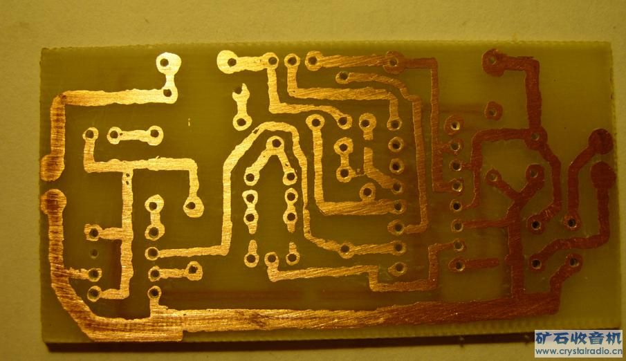

做出綫路板
做出綫路板

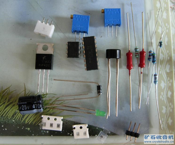

開始準備元件

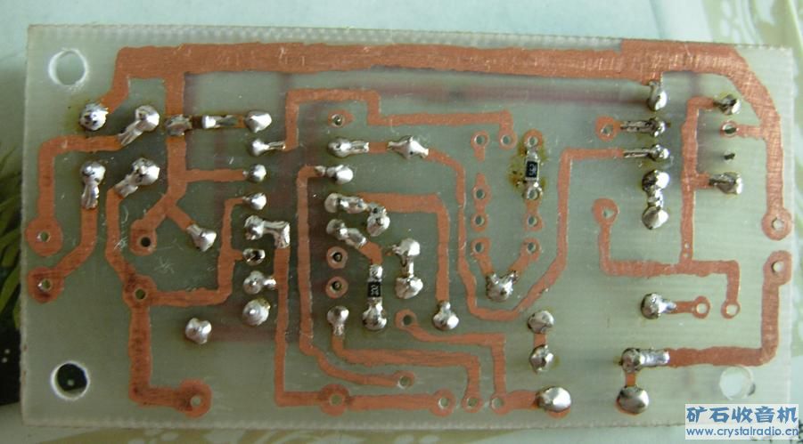

自己做PCB,雙面的,過孔沒法鍍錫,只能靠IC腿了
 楼主| 发表于 2008-7-28 13:26:06 | 显示全部楼层

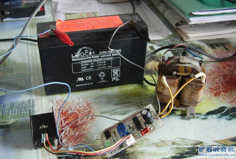

最後焊好的樣子,調整管發熱很大,必須引到外面加散熱器.兩個藍色的多圈微調電阻是分別調整6V,12V電池充電電壓的.它們下麵的跳綫就是選擇電池的.左上角兩隻捆在一起的大紅袍電阻决定恒流階段的電流,這裏設定是0.5A.
 楼主| 发表于 2008-7-28 13:37:36 | 显示全部楼层
圖上有些電阻阻值很怪,70K,19K沒有賣的,直接用68+2,16+3解决.另外這個PCB最大的錯誤就是把UC3906和發熱大的電阻,橋堆放的很近.UC3906內部是有溫度傳感器的,可以隨電池溫度對充電進行補償,還好對平時循環使用充電沒有什麽影響.調試:充電器兩端接電壓錶,不接電池,調電位器將12V輸出調到13.9V-14V,6V輸出調到6.9-7V就行了.只要不變70K,19K,390K,只改變電位器串聯的電阻,還可以做出36V,48V電池的充電器,充電動自行車電池應該效果不錯.

充電過程:先大電流恒流充電,等電池電壓上升到14.3V時,轉入15V恒壓限流充電,當充電電流降低到轉折電流0.1A時,轉入浮充電狀態,此時充電指示燈熄滅,充電結束.
发表于 2008-7-28 16:25:25 | 显示全部楼层
"大電流恒流充電,等電池電壓上升到14.3V時,轉入15V恒壓限流充電,當充電電流降低到轉折電流0.1A時"中的“大電流恒流”、“14.3V”、“15V恒壓”及“轉折電流0.1A”的具体数值是否都可以在电路中进行调整?
 楼主| 发表于 2008-7-28 22:47:44 | 显示全部楼层
当然可以调整,要不然就没法做不同电压的充电器了,电流就靠电路图上Rx控制,恒流值为I=0.25/Rx;电压控制是接在输出端附近70K,19K,以及可调电阻,但是上面的充电电压是按12V蓄电池最佳充电曲线设计的,最好不要随意改动。具体计算公式在UC3906的器件手册上都有,挺复杂,记不清了
