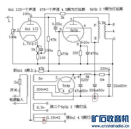

真想仿制,能否上张电路图。
 楼主| 发表于 2008-7-26 23:30:01 | 显示全部楼层
电路图我不怎么会画,各单元都是采用的经典电路。在输出和推动级加有一级负反馈, 6N3加在音调处理电路前面 ,以补偿音调调节电路带来的插入衰减。

6E2用什么电路啊?
我也想在我的6J8P+6P3P的功放中加入6E2,用来显示好看!自己做的电源变压器也增加了一组6.3V的线组,请问用什么电路啊?可否提供啊?谢谢了!

 楼主| 发表于 2008-10-13 23:46:43 | 显示全部楼层
6E2 6E1 接线图
6E2   6E1   接线图
