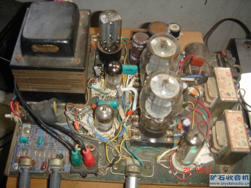

发表于 2008-7-24 18:48:06 | 显示全部楼层 |阅读模式
6n3音调预放 6n1推动  6p3p功率放大 5z2p电源缓冲 6e2音频指示 输出牛采用120v/8欧姆的线间变压器
发表于 2008-7-24 19:35:38 | 显示全部楼层
采用线间变压器输出,音质如何?

 楼主| 发表于 2008-7-24 19:56:26 | 显示全部楼层
音质很好啊!  可以媲美我的KONES AV-111石机  (摩过机的) 我推的箱子是AREN(雅伦)ASP-2606WS 灵敏度87DB

发表于 2008-7-24 21:29:01 | 显示全部楼层
用线间变压器做单端输出,有无磁饱和问题?

发表于 2008-7-25 12:05:38 | 显示全部楼层
原帖由 蓝狐01 于 2008-7-24 18:48 发表
很亂
发表于 2008-7-25 12:19:26 | 显示全部楼层
:怎么看上去是那么的乱啊 ? 这样会增加机器的故障率的。把地板换掉,改用搭棚焊接吧。
发表于 2008-7-25 15:05:51 | 显示全部楼层
太热闹了,建议按照11楼提议改进一下,;用线间做单端输出起码铁心应改为对插留有间隙否则可能产生磁饱和和失真,电源变压器还不错  祝贺
发表于 2008-7-25 15:22:50 | 显示全部楼层
过去装配机器有一种方法叫做壅根焊,就是元件与焊点都在同一面上,难道LZ的这种方法就是?
其实DIY的作品不怕乱,曾经修理过一些进口的收音机,里面也是"乱"的一塌糊涂,
不过从安全性,通用性而言,太乱于人于己都是不方便的,
从原理上来说,线间变压器是不能当输出变压器使用的,过去本坛也曾经讨论过,原因估计主要有两点,一是单端有磁化电流,二是阻抗不容易匹配,不过简易的,要求不高,作为应急也未尝不可,
胆机,有很多时候与其说是玩胆,不如说是玩输出变压器,如果您接受大家的建议,说不定对胆机又是一番体念.

 楼主| 发表于 2008-7-26 11:39:46 | 显示全部楼层
磁饱和在声音里是什么表现啊 ?我怎么没听出有什么异样呢!
