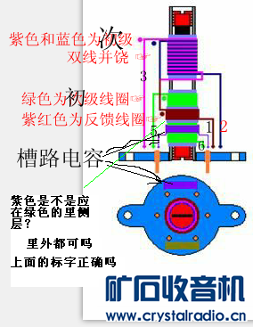

用语音很难表达清楚还是借用fu-32j老师的图片,仔细观察各线圈接头很快就能理解了。
图收藏了,直观明了。

发表于 2013-10-17 21:22:16 | 显示全部楼层
初级(紫色和蓝色)24T是双线并绕吗?
发表于 2013-10-17 21:27:05 | 显示全部楼层
WQXTVRO 发表于 2013-10-17 21:22
初级(紫色和蓝色)24T是双线并绕吗?
双线并绕(12T)且要中间抽头的,不是次级吗?
 楼主| 发表于 2013-10-17 21:30:49 | 显示全部楼层
老兄还是按照56楼图纸接法最为妥当。此图很直观仔细观察各线圈接头就理解了。
回复楼上WQXTVRO坛友。
补充内容 (2013-10-18 00:48):
第56楼图片上字打错了。更正双线并饶为次级,绿色线圈为初级。

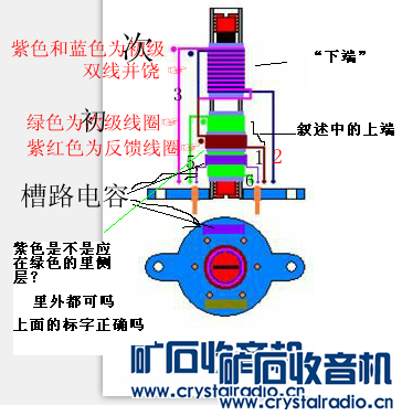

发表于 2013-10-18 21:54:50 | 显示全部楼层
鉴频绕制方法:先在骨架上端绕10T做反馈线圈后又在围(层)外绕24T做初级,在下端双线并绕12T,其中一线的首和另一线的尾串联做中间抽头,接到反馈线圈的起始端。反馈线圈末端做1#接脚,次级另两接脚就是2#3#脚。
发表于 2013-10-18 22:47:26 | 显示全部楼层
云天化 发表于 2013-10-7 00:54
中周线头起始如下(参照本帖第一张图):
所有中周初级在上次在下且绕线方向一致,鉴频绕制方法:先在骨 ...
看图上标的对吗?
发表于 2013-10-18 23:18:03 | 显示全部楼层
WQXTVRO 发表于 2013-10-18 22:47
看图上标的对吗?
补充
 楼主| 发表于 2013-10-18 23:57:58 | 显示全部楼层
老兄好眼力!您所标字无错(紫色那个是初级匹配电容不存在里外)。上下端也无所谓实际就是初级在上或是次级在下的问题。
纠正一点;次级是双线并饶12T,不要弄混成24T。
