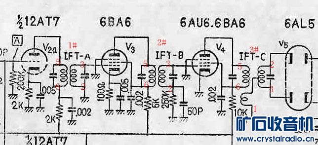

尝试制作电子管FM中周
 楼主| 发表于 2013-10-7 01:25:58 | 显示全部楼层
WQXTVRO 发表于 2013-10-7 01:17
正在慢慢琢磨。另请教楼主初级的5、6及次级的2、3是如何定义的?1、2号中周没有名称1吗?
发表于 2013-10-7 01:38:08 | 显示全部楼层
云天化 发表于 2013-10-7 01:25
还是看图说话。
为什么不是顺序的1、2、3、4、5、6哪?
 楼主| 发表于 2013-10-7 01:43:59 | 显示全部楼层
那只是一个代号而已,是按照坛里前辈们的标注方法大家都习惯了,只要对号入座就可。还有“P B G E"的表示方式。

云天化 发表于 2013-10-7 00:54
中周线头起始如下(参照本帖第一张图):
所有中周初级在上次在下且绕线方向一致,鉴频绕制方法:先在骨 ...
鉴频线圈绕制再确认一次,反馈线圈绕在上端之后,再在反馈线圈起始端绕初级线圈,也即反馈线圈在初级线圈下面。
 楼主| 发表于 2013-10-16 19:04:30 | 显示全部楼层
dan-ji 发表于 2013-10-16 18:26
鉴频线圈绕制再确认一次,反馈线圈绕在上端之后,再在反馈线圈起始端绕初级线圈,也即反馈线圈在初级线圈 ...
用语音很难表达清楚还是借用fu-32j老师的图片,仔细观察各线圈接头很快就能理解了。
补充内容 (2013-10-18 00:44):
图片上的字打错请大家谅解。双线并饶为次级,绿色为线圈初级。
