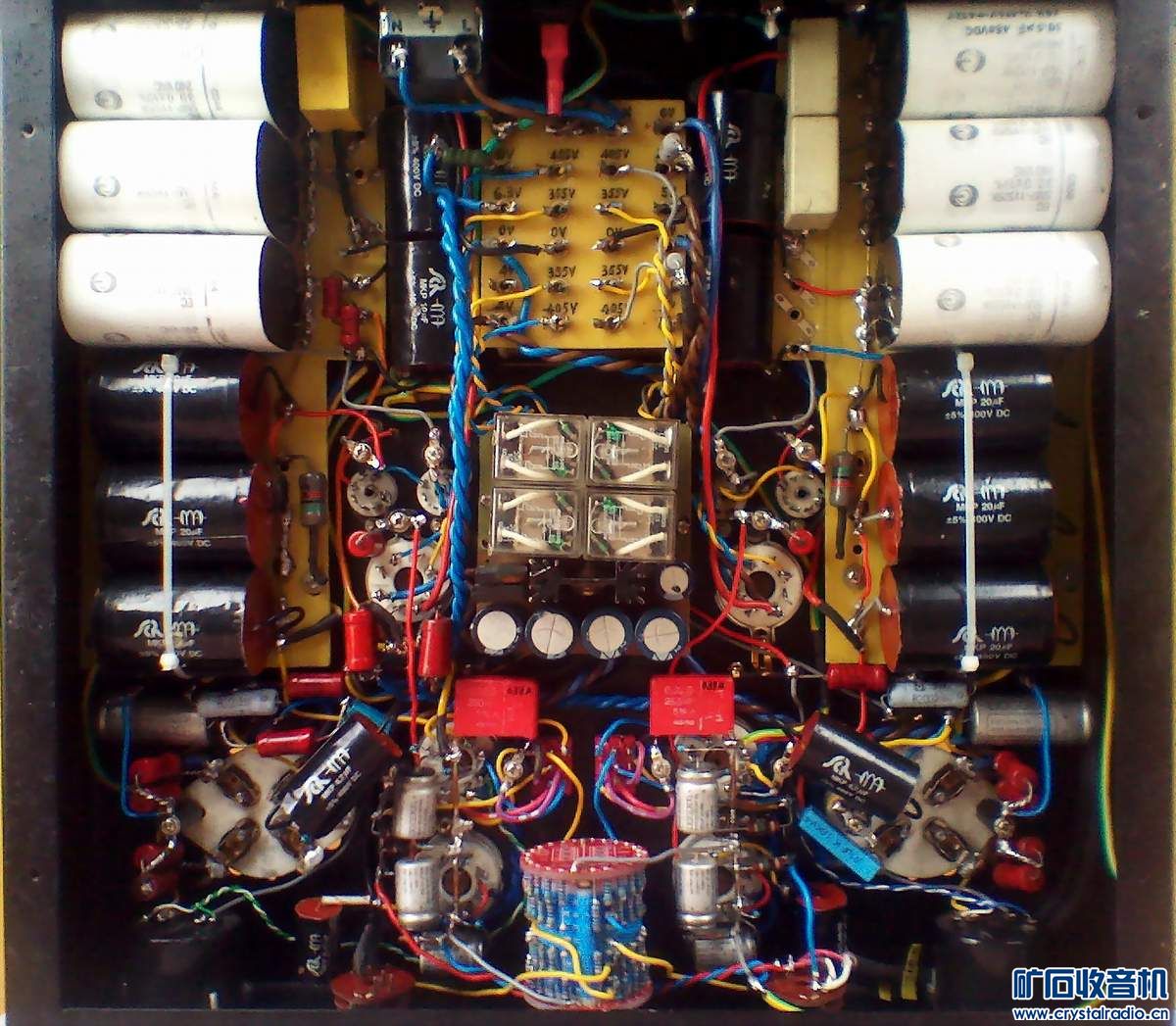

 楼主| 发表于 2013-9-29 13:12:29 | 显示全部楼层
linpei 发表于 2013-9-27 14:12
电源牛初次级间的屏蔽铜箔
电源牛次级
电路图
内部接线
补充内容 (2013-9-29 15:54):
本楼电路图[打不开,补发在18楼/color]
发表于 2013-9-29 14:30:40 | 显示全部楼层
做的不错,挺好
 楼主| 发表于 2013-9-29 14:45:24 | 显示全部楼层
shiuyipyuen 发表于 2013-9-29 03:01
它是稳前级的.   功放...我要看图纸
你说稳压供的部分并不在图上.找不到.但2A3没用稳压.是直供
我说切换至2A3,指的是电压切换至2A3所需的300V。只能是稳压前级,推动级和功放级都不稳压。图纸已经补发如下。

可惜变压器绕的太松。

发表于 2013-9-30 07:32:04 | 显示全部楼层
linpei 发表于 2013-9-29 14:45
我说切换至2A3,指的是电压切换至2A3所需的300V。只能是稳压前级,推动级和功放级都不稳压。图纸已经补 ...
赞一个.不但帖完美.图纸的勾划设置也是很严谨的
