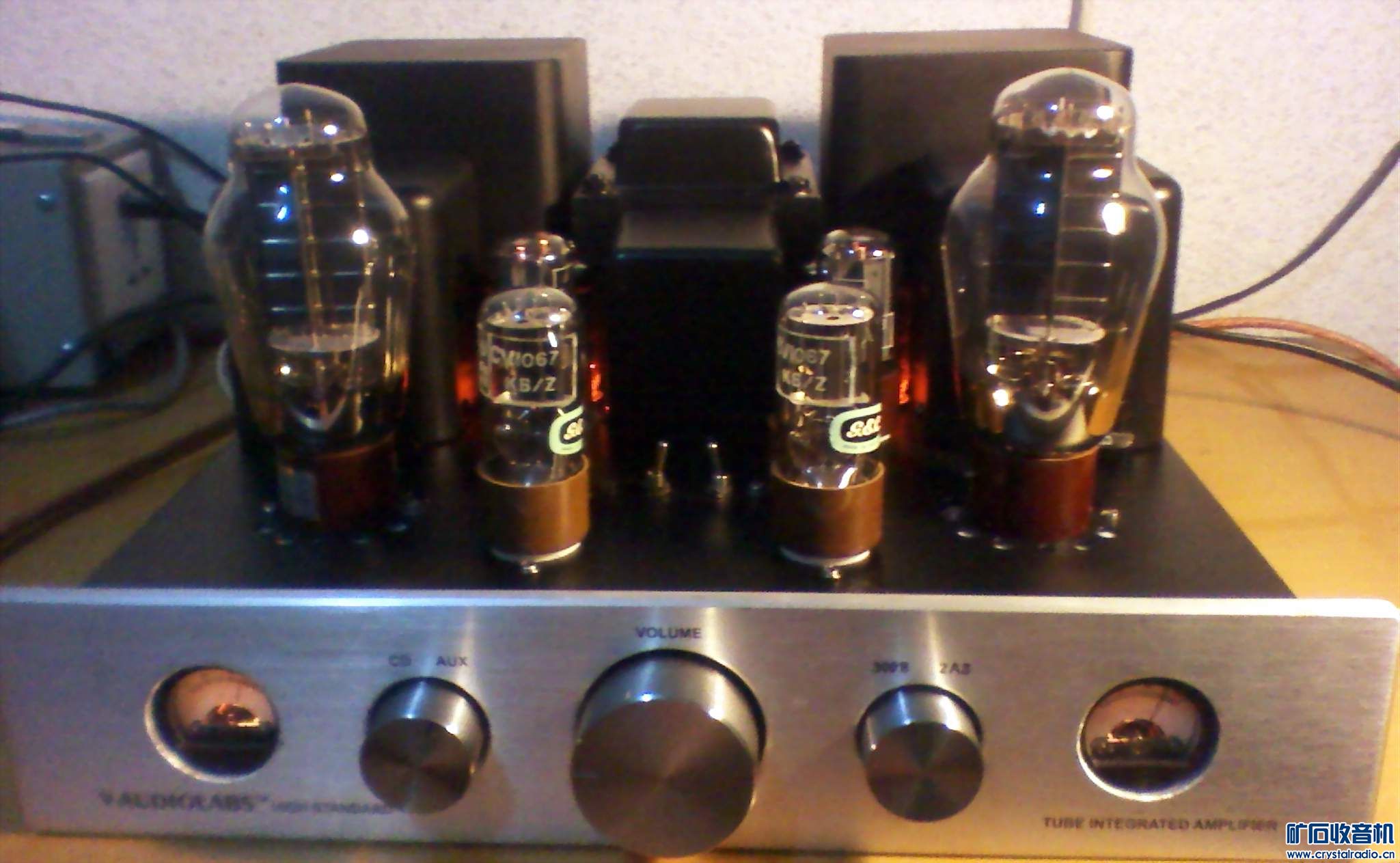

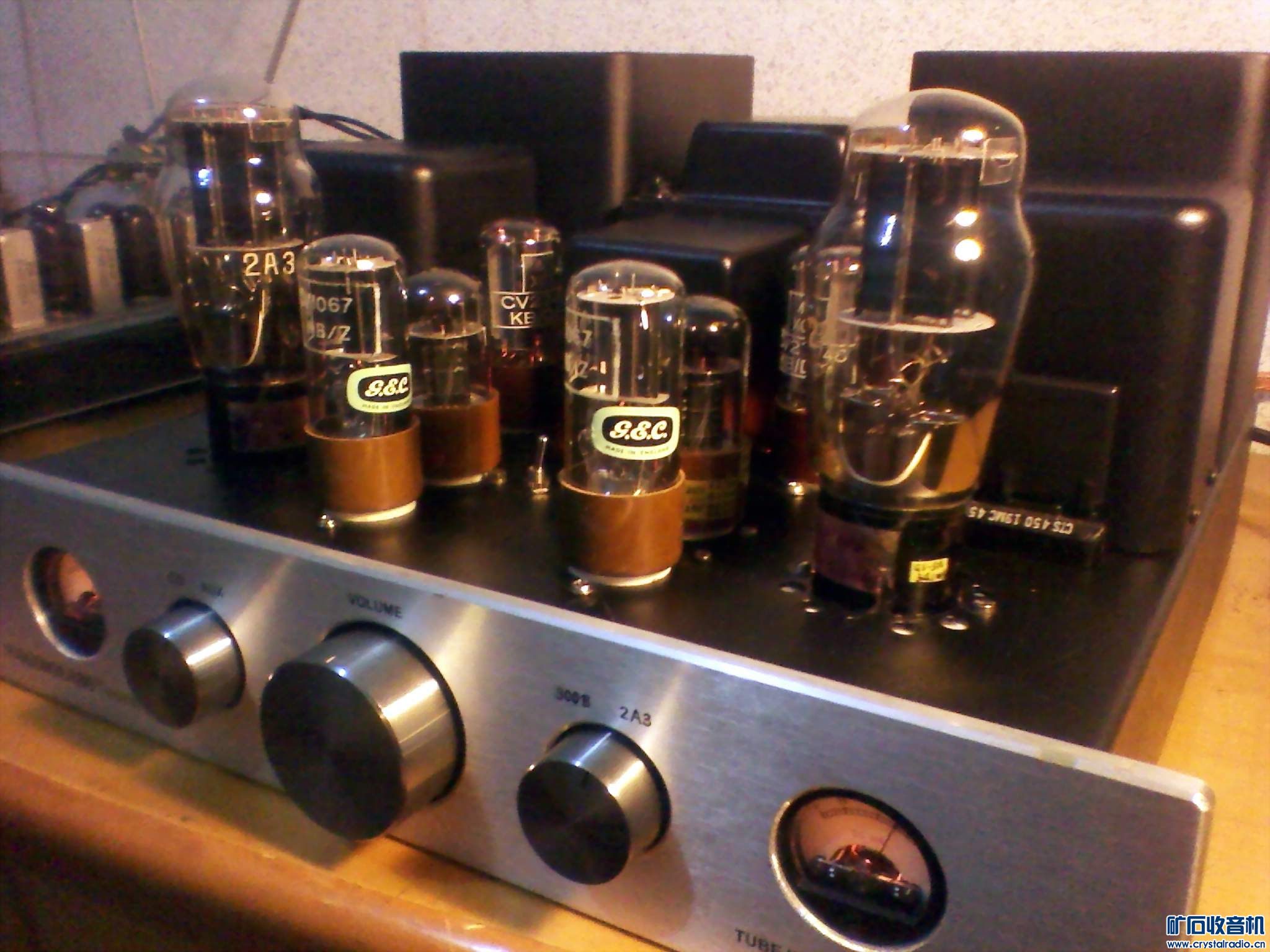

由于1993年从长沙曙光电子管厂销售科直购的四对2A3一直没有用,而且刚把300B推挽机改为EL34和KT88通用推挽机,腾出了两对曙光300B,所以产生了做一台2A3和300B通用单端胆机的想法。从选择和修改电路、购买半成品机箱、设计制作电源变压器和扼流圈到实际动手制作安装调试,前后花了一年多的业余时间,一周前开声。首先感到本底噪声比推挽机大一些,信噪比约80db,弯腰耳朵贴近音箱10公分左右可听到轻微的嗡嗡声,站起身就听不到了。听感:高中低频很均衡,低频厚实,中频甜美,高频顺滑。

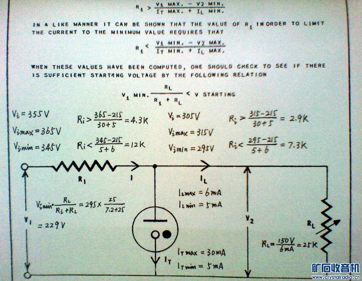

(f)输入级管子的阳极工作电压用两个        OB2(WY2)串联进行稳压(215V)。电子管稳压可以使低频较厚实且动态较强劲。稳压后经10K阳极负载电阻降压至150V作为6J5GT(L63)的阳极电压。稳压限流电阻的选择计算如下:
最后选用7.2K(10W)。

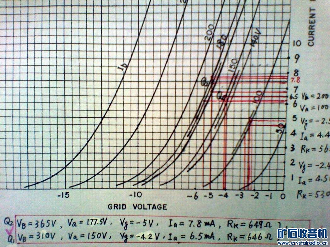

       由于改变了电子管的工作电压,随之改变了管子的工作点,所以除了功率级阴极电阻直接按偏压/屏流算出以外,其他管子必须重新设计每级电子管的阴极偏置电阻,使其工作在栅压-屏流曲线直线段的中间位置,这就是A类放大的工作点。
(a)        输入级6J5GT工作点
阴极电阻选用680欧。
(b)        推动级6SN7GT和5687的工作点
     如果换管时阴极电阻也要跟着换,就比较麻烦,失去了换管的乐趣,也不会轻易换管。最好是有一个两管和两种工作电压都通用的阴极电阻。利用栅压-屏流曲线作图,在365V和310V电压下,竟然恰好有6SN7GT和5687都适用电阻:620欧。
6SN7GT的Vg-Ia曲线图,两种电压下的两个工作点用Q1和Q2标在图中。
5687的Vg-Ia曲线图,两种电压下的两个工作点用Q1和Q2标在图中。

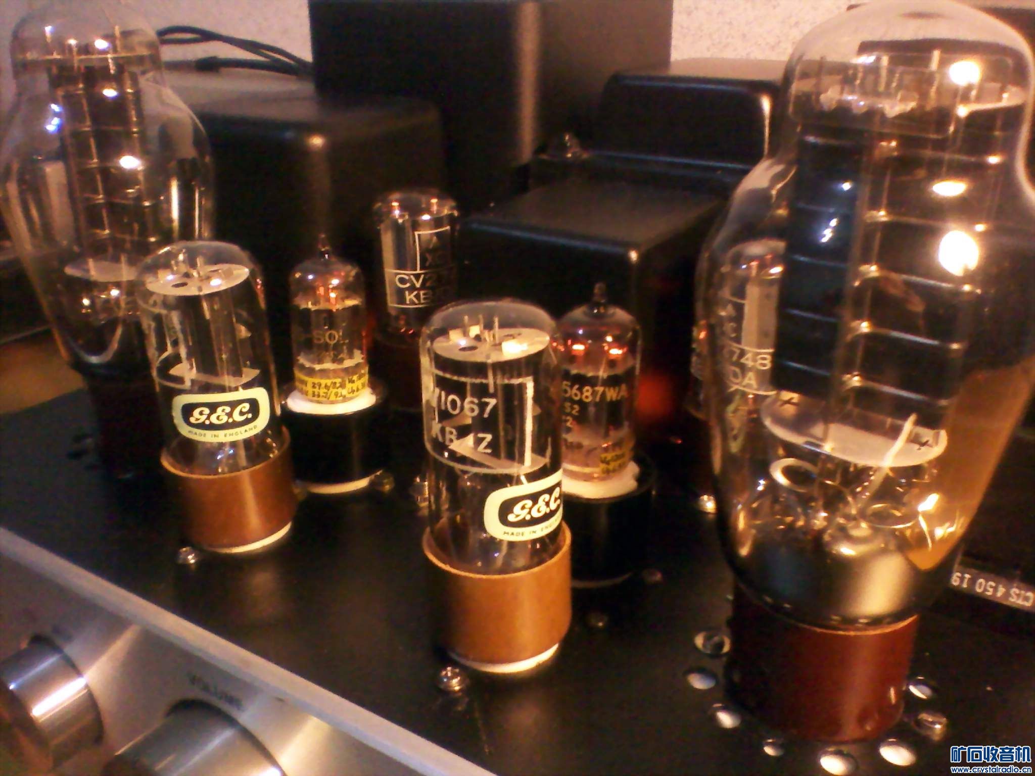

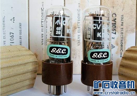

        1、输入级电子管6J5GT(L63)选用英国GEC公司的产品,军用型号是CV1067,此管阳极采用发霉屏。英国GEC公司的前身是马可尼公司和欧司朗公司,其电子管在音响发烧友中口碑很好。
       2、推动级电子管采用美国雷神公司生产的棕色基座、方环、黑屏6SN7WGT。此管是现在仍是美国导弹军工中坚力量的雷神公司在上世纪50年代制造的军用管,型号中的“W”就是军用代号,管身比一般6SN7GT矮约二十毫米,以降低重心,增加军用时的稳定性。

        看了这篇文章后,马上想到我1993年前后从炼钢厂废钢堆里捡来的管子里有棕色基座的6SN7,只是记不清是否是雷神,于是等不及双休日,专门请假回家,果然找到几只雷神棕色基座、方环、黑屏6SN7WGT,可把我乐坏了。

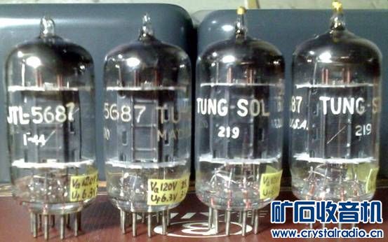

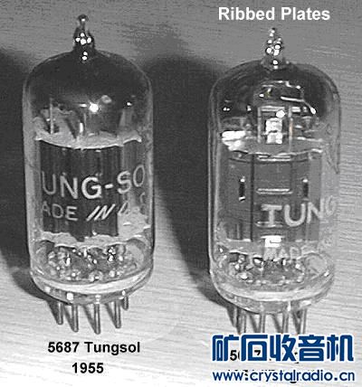

        3、推动级的替换管5687,采用美国通索公司50年代初制造的方环、肋骨状发霉屏或黑屏的5687。5687是通索公司发明的,而49年~52年代制造的方环、肋骨屏的5687又是通索制造的所有5687中最好声的。下面是国外网站对两种结构的对比:
        5687 Tungsol "ribbed plates" 1949-1952
(the very first version, tall black ribbed plates, similiar size to 12AU7, these 5687 are the rarest on earth)
这就是说通索早期1949~1952年制造5687是采用像12AU7一样的肋骨状屏,其他时间制造的5687不采用这种屏。
幸运的是,我1993年前后从炼钢厂废钢堆里捡来的管子里就有这样的通索5687

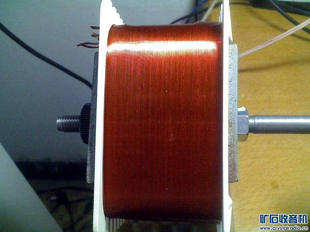

电源牛初级
补充内容 (2013-9-30 22:45):
补发的内部接线图在16楼,电路图在18楼
 楼主| 发表于 2013-9-27 14:12:17 | 显示全部楼层

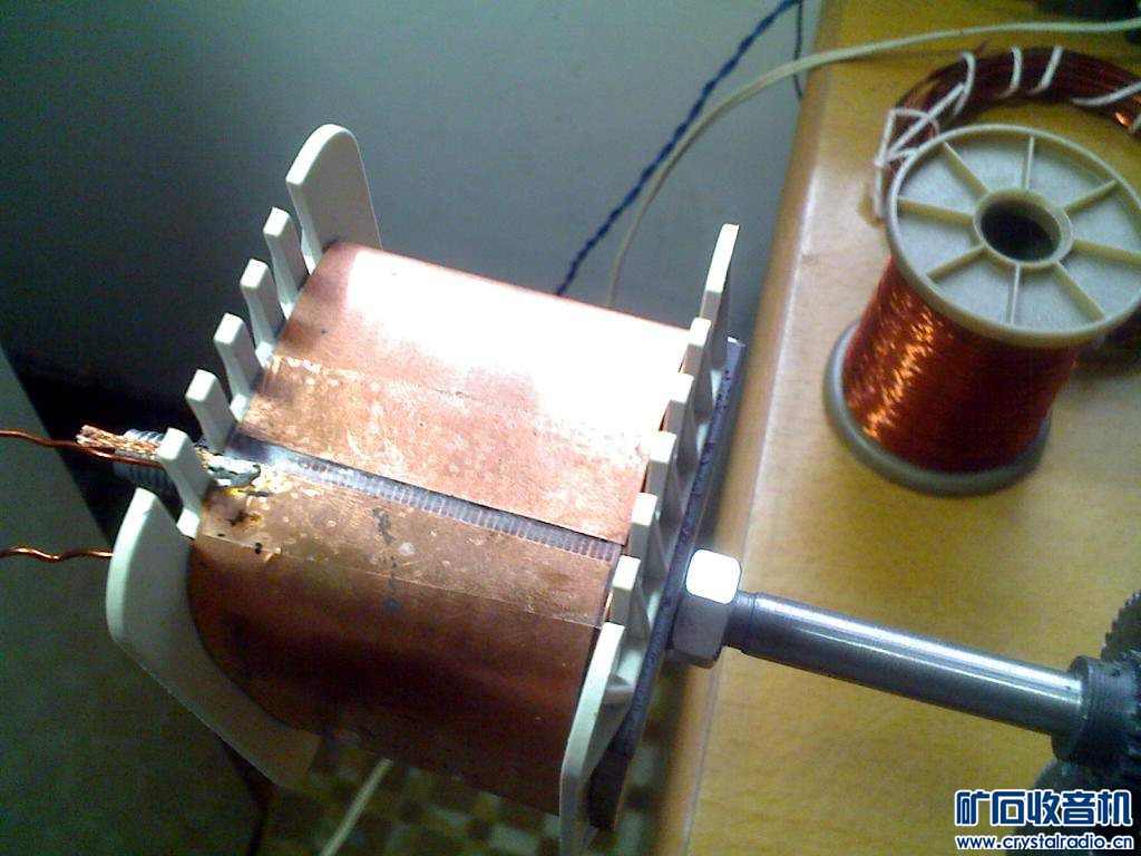

电源牛初次级间的屏蔽铜箔
电源牛次级

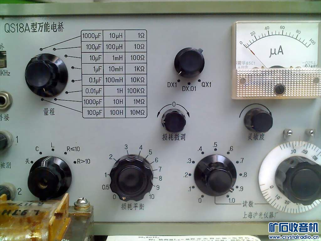

一只扼流圈电感量9.7H
另一只扼流圈电感量L=9.98H

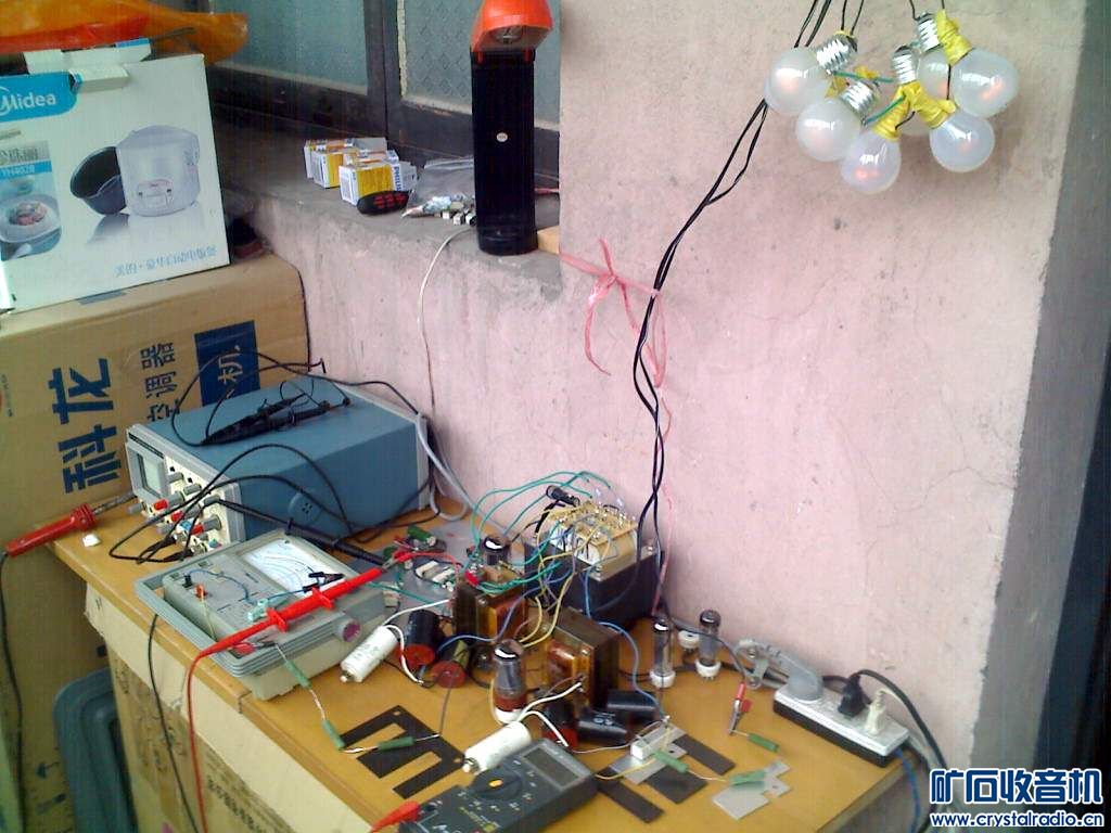

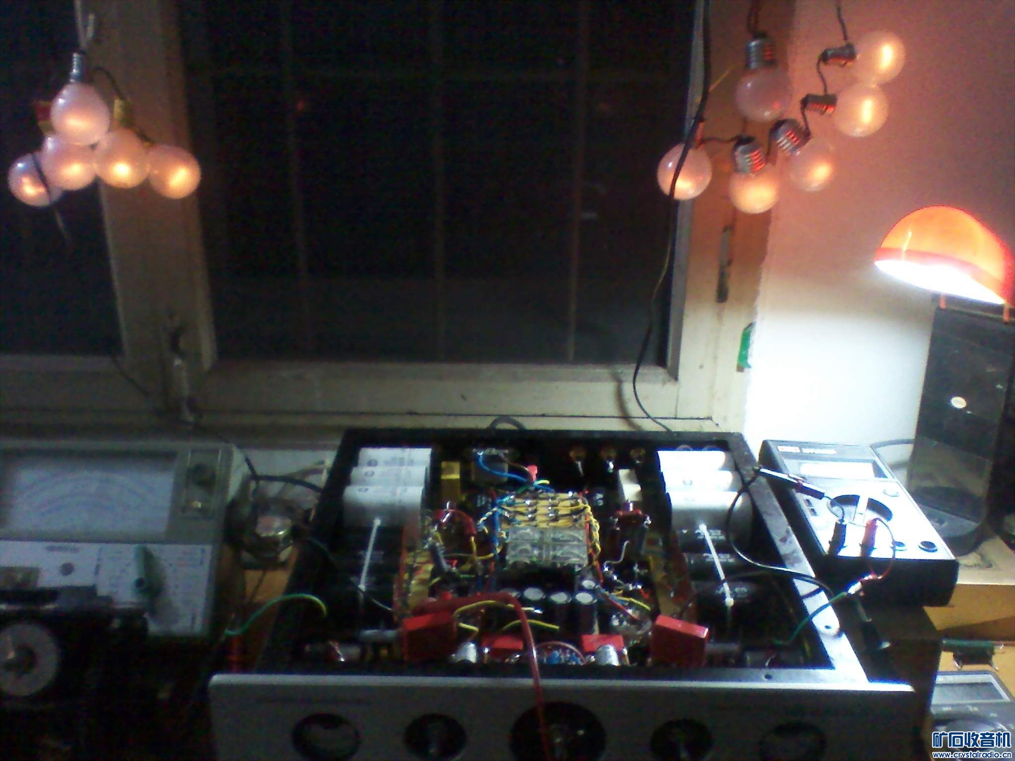

变压器和扼流圈做好后进行了带额定负荷实验。图片中的集束电灯泡和电阻是实验所用的负载。

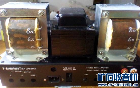

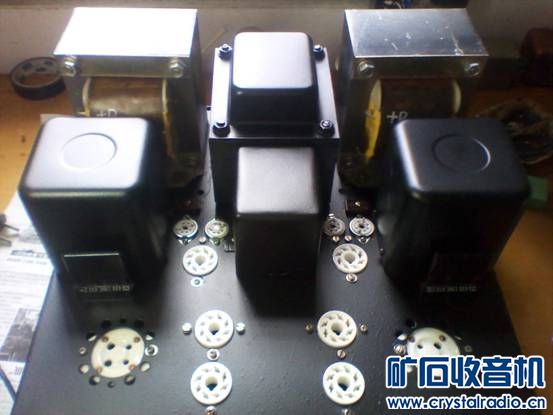

    买了一个半成品机箱,来时开好了电源变压器方孔、功率管孔、面板旋钮孔以及机后的接线柱和插座孔,其他安装孔自己开。注意要使输出变压器与电源变压器铁芯互相垂直,下图中电源变压器是卧式安装的,则输出变压器只能立式安装,以避免漏磁干扰。
接线按照常规,一点接地点即接机箱外壳点选在信号输入插座处,并且用1.5平方软线引到输入级和推动级电子管的接地母线上,信号线屏蔽层在插座处一头接地,在输入电子管这一头不接地,如两头接地将会引入较大噪声,其他不多说了。

        首先调试电源。先不接入电路和电子管,用两组电灯泡代替功率管负载,用电阻代替输入级和推动级电子管负载。通过调整串联灯泡的数量(从5个调整为6个),在电压365V和310V时都流过60mA电流,监视电压不应有超过1%的降落。
       其次,给机子通电后第一步测量各级电子管的工作点也就是栅负压是否符合设计要求,测试结果与根据栅压-屏流图作出的数值完全一致,几乎没有差异。
       第二步测试阳阴极间电压是否符合手册和设计要求。测试结果完全符合。
       第三步测试输入级是否达到10倍放大的要求,测试结果:输入交流1.7V信号电平时,输出电压交流18.5V,放大倍数10.88,满足要求。
       第四步测试在输入信号电压交流1V~2V时,推动级的输入电压是否超过栅负压,输出电压是否达到2A3和300B所需的推动电压。测试结果:6SN7GT推2A3,高压305V,栅负压-4V,音量调节后信号电压交流3.5V,6SN7输出的推动电压交流60V,满足要求。6SN7GT推300B,高压365V,栅负压-5V,音量调节后信号电压交流4.7V,6SN7输出的推动电压交流80V,满足要求。5687推300B,高压365V,栅负压-8V,音量调节后信号电压交流5V,5687输出的推动电压交流85V,满足要求。不用再说,5687推2A3更满足要求。

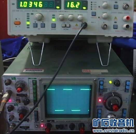

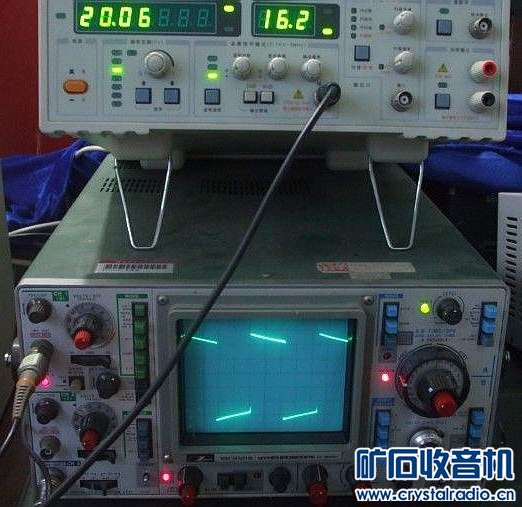

        最后,测试20HZ~20KHZ的方波频率响应波形
       为什么调试音频设备时要测试方波频率响应?因为音频信号是由无穷多的基波与泛音谐波组合而成的,HIFI音频器材必须完整地重现这些组合波形才是完美的高保真器材。如果器材性能不良,就会丢失音源波形信息,特别是高频泛音信息,所以听感细节缺乏、韵味乏陈、味同嚼蜡,松香味、质感缺失、这是市场上大部分器材的情况。
       根据傅里叶定律,方波是由无穷多次正弦波组合而成的,用方波测试功放的频率响应,比正弦波测试更代表实际音频信号,更能反应功放器材的动态性能。目前采用正弦波的测试方法是不完善的,基本上只能反映其静态素质,所以造成许多器材指标好、听感不好的现象。由于方波响应未列入音频检测标准,所以许多贵价名机其听感也不咋的。
本机的实际听感很好,高频细节很多且柔顺,中频醇厚饱满,人声优美,低频力度很足且清晰,高低频两端延伸很宽,整体音场很开阔,声音很开扬。但是听感是见仁见智的东西,用语言去形容怎么怎么好,大家不一定相信,而且语言也无法形容一种无形东西。20HZ~20KHZ方波响应波形最能说明音质和听感。波形不好和畸变严重的机子,听感一定好不到哪里去,反之,一定不会差。所以就不多说听感如何如何了,用方波频率响应照片来眼见为实地说明本机的音质和听感。以下是中等功率时的方波频率响应图:
左20HZ
左1000HZ
左10KHZ
左20KHZ
右20HZ
右1000HZ
右10KHZ
右20KHZ

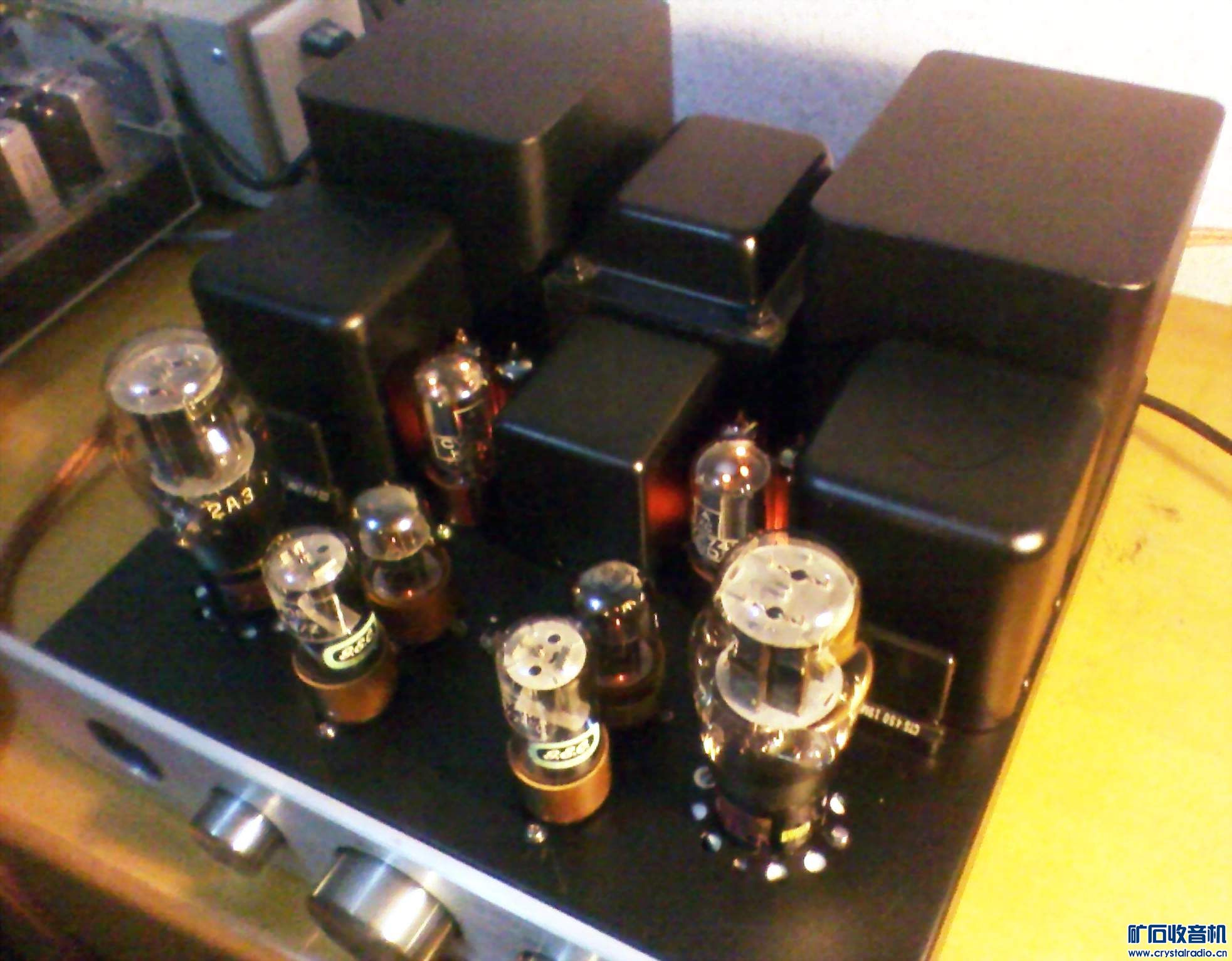

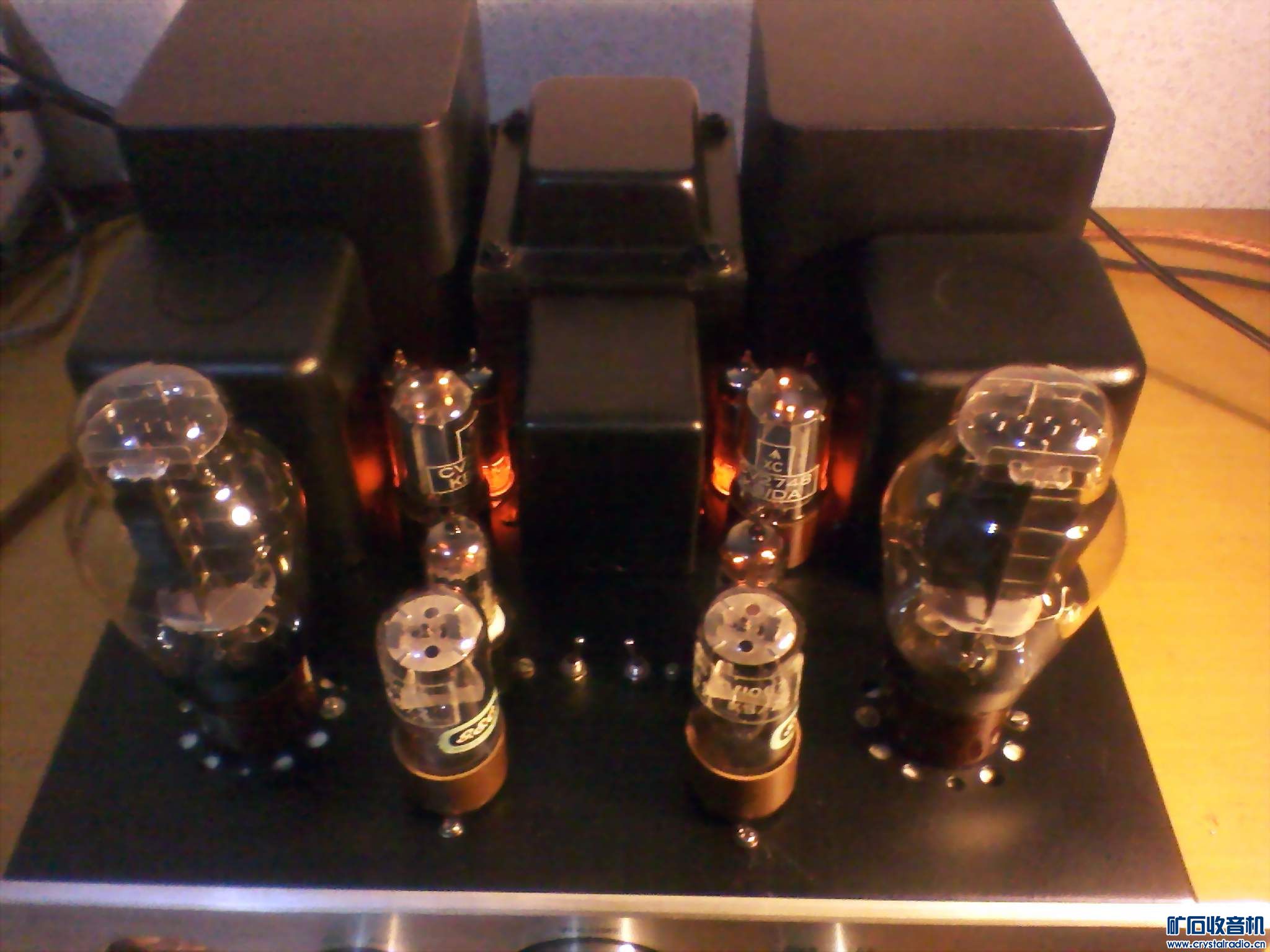

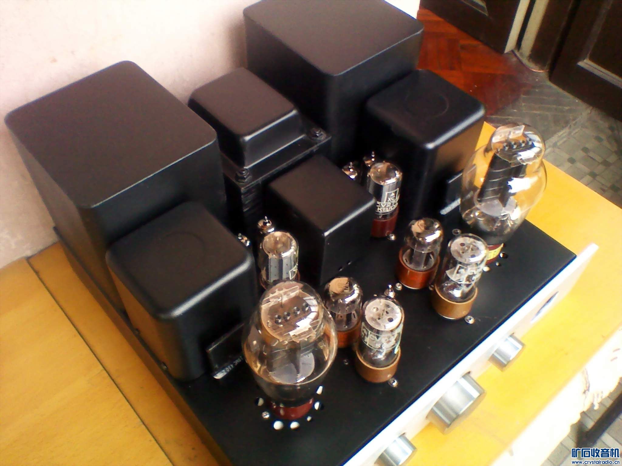

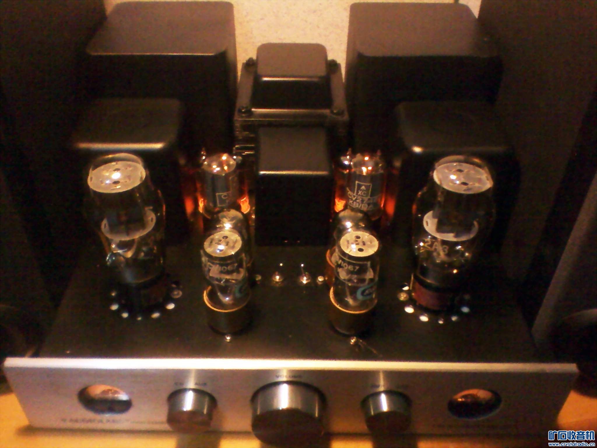

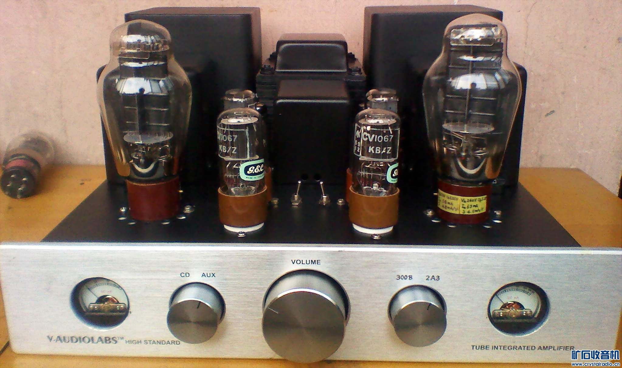

最后发几幅通电工作时的图片。
2A3
300B
注意:下图中300B的推动管换成了5687.
图文并茂.数据/计算齐备.测试/图型清楚.波型好极了
稳压电路Ri取7.2K.    稳压电路对电源升压有稳压作用.
但当如盛夏全部用户都使用空调机这种情况;即电压可能变低.这电路不起稳压作用.
建议稳压管电流从5mA改为11mA而计算Ri.    这稳压电路就具有电源升/降两态都具稳压能力.现在也不是降压时没功能.只是在管厂方不推的非线性区
 楼主| 发表于 2013-9-28 13:31:15 | 显示全部楼层
很好的建议。我实验过在市电210V时,切换至2A3,整流输出295V,稳压管可以点亮(起稳压作用),再低没试过
发表于 2013-9-29 03:01:39 | 显示全部楼层
linpei 发表于 2013-9-28 13:31
很好的建议。我实验过在市电210V时,切换至2A3,整流输出295V,稳压管可以点亮(起稳压作用),再低没试过 ...
它是稳前级的.   功放...我要看图纸
你说稳压供的部分并不在图上.找不到.但2A3没用稳压.是直供
