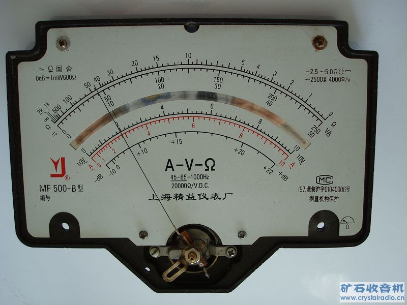

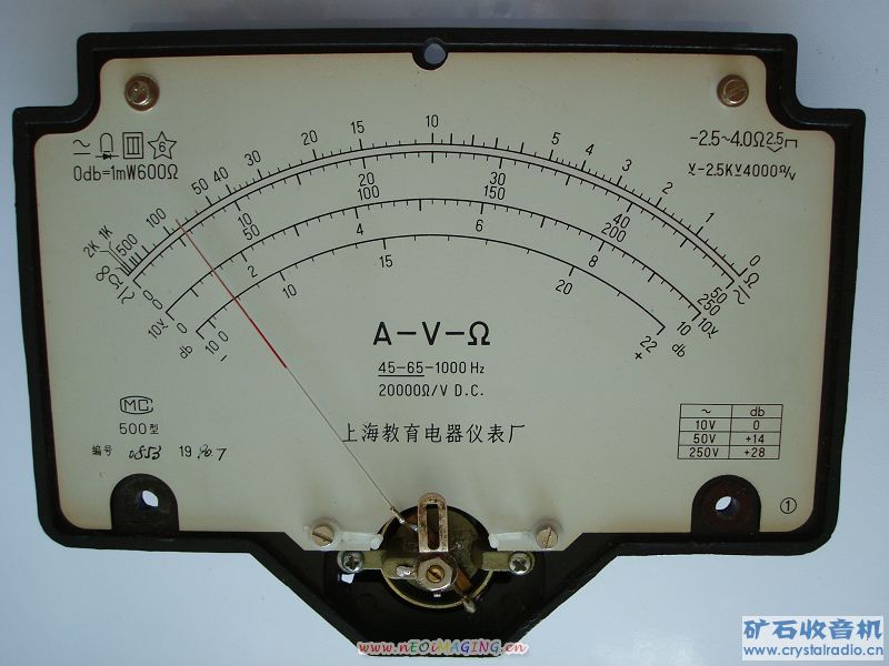

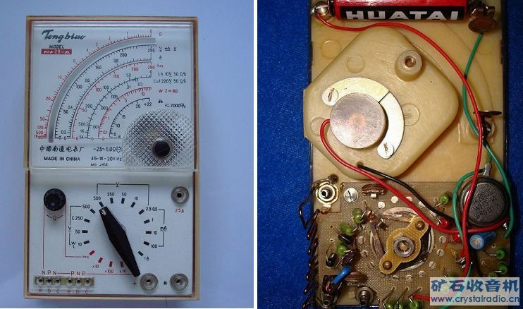

表头是万用表的灵魂,表头的质量直接决定表的品质。人们之所以对老表始终抱有依依不舍的恋情,根本原因就在于怀恋老表的精准。近来同学有几个不准的表来坛求治,在此介手里的几个表及其表头,说说表的质量。
     技术的进步是世界的主流,可是技术到了中国的企业,就变成了艺术。通过技术革新和进步,老表和表头的制作工艺象一个人渐渐远去的背影,首先在视野中模糊,之后再在记忆中模糊......老表的质量,放下MF10,MF14MF18,MF35等老表暂且不说,就是早期生产的小菜表,表头的质量也是过硬的,看看这几个小表,表头基本上占据了表的一半。

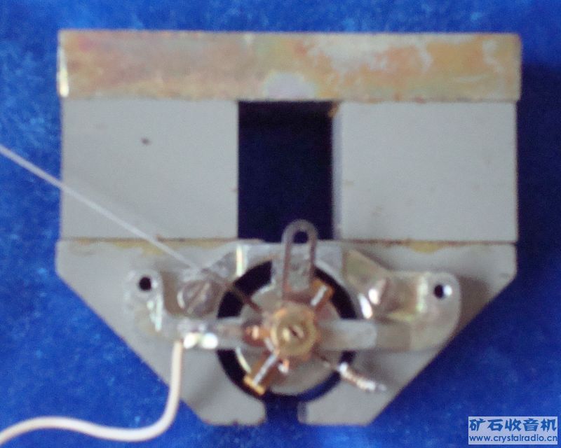

MF28和MF50的磁钢都是这样的

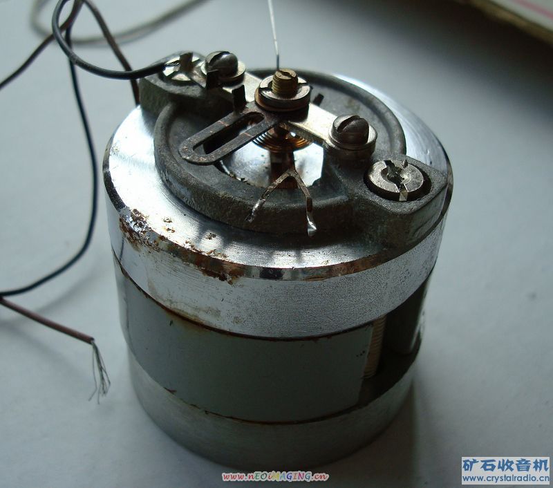

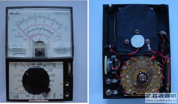

震华500的磁钢

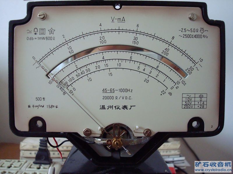

温州的产品给人的印象不太好,可是温州电表厂的500,用料还是相当扎实的
MF14的磁钢

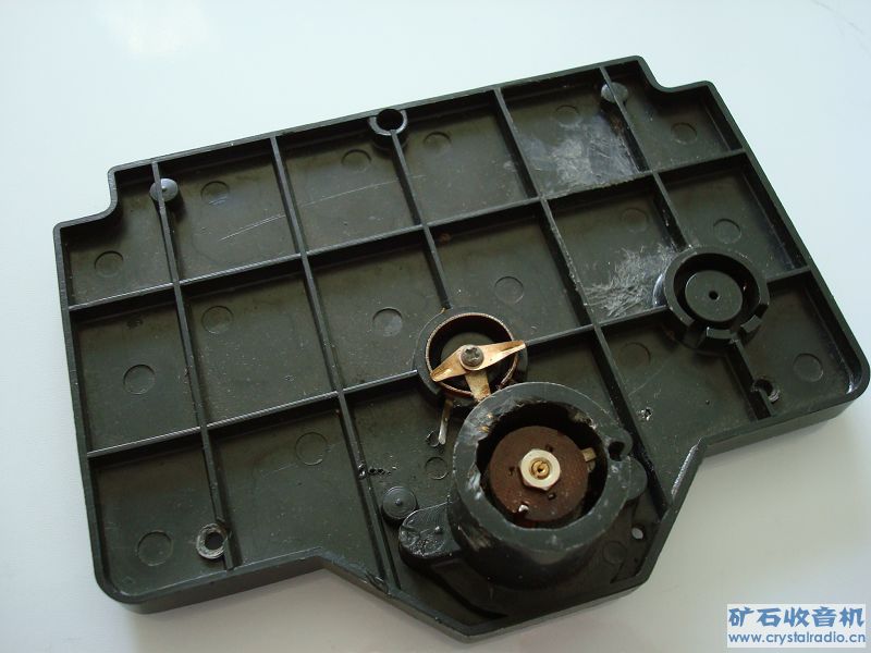

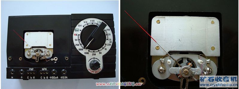

许多精典的表,越来越多的做成了内磁的
不是说内磁的表头不好,这两种表头都是内磁的,但是从做工和用料上,明显看出区别

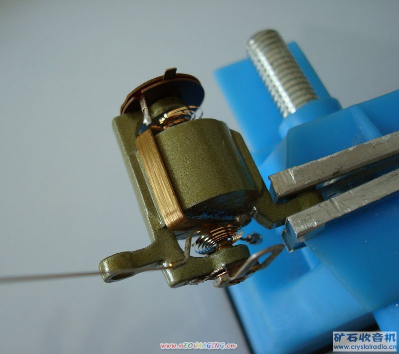

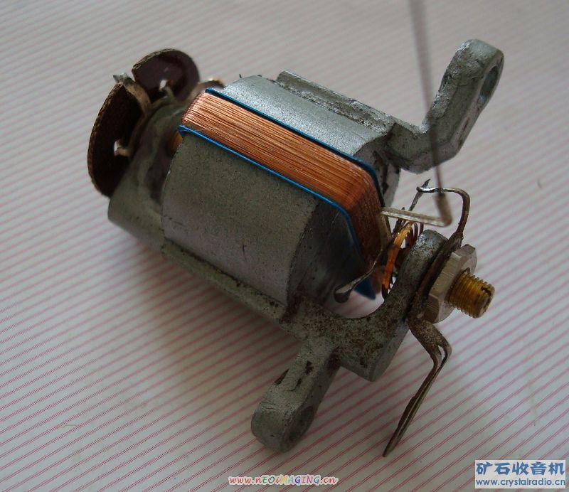

早年的动圈

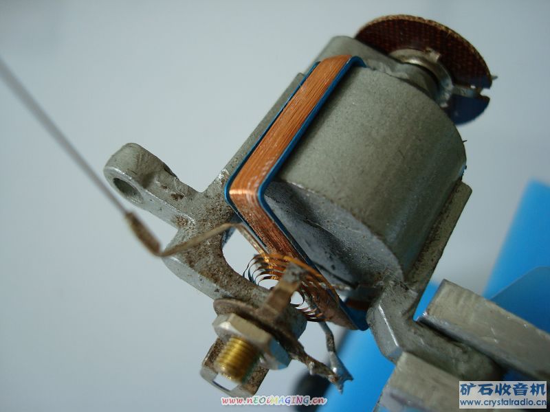

近期的动圈
看漆包线的质量,可以知道为什么新表那么容易挂。
     在今天,满地是表,谁都不会因为买一块表先去攒几个月的工资,但是当你真的想买的时候,却发现,那些具有“高科技”含量的东西,远不如以前那些老表好用。
     所以说,表头不好的表不要买,表头坏了也没有什么修的必要。

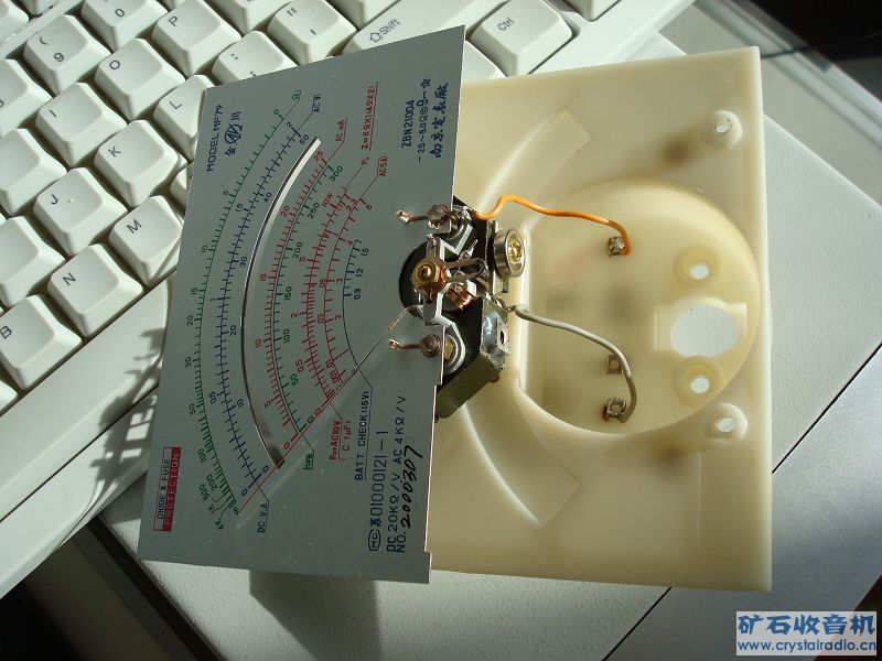

MF77-1的外磁表头。
老MF47的表头,反光镜是玻璃的。
这就是老表的经典之处。

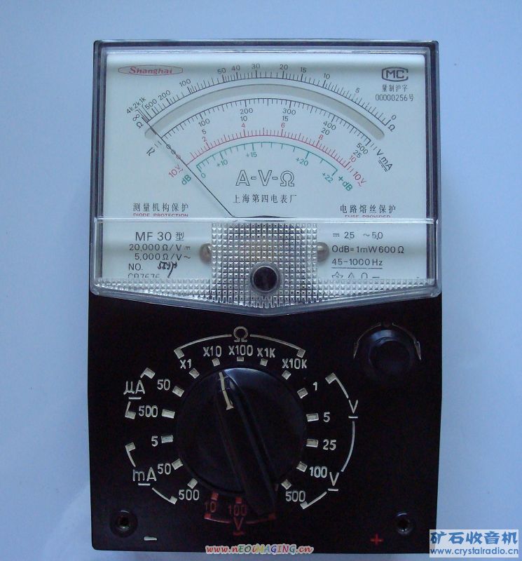

MF79表头,和47的差不多。
