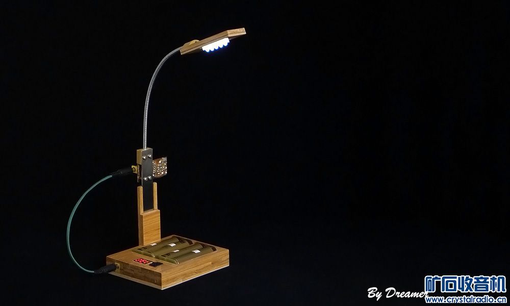

发表于 2013-9-29 08:24:53 | 显示全部楼层
做工很漂亮,照片拍的也很专业,非常敬仰这种事无巨细,认真对待的人。向你学习。
另外想问一句:竹木地板加工,方便吗,是否动用专业工具。
发表于 2013-9-29 08:29:49 | 显示全部楼层
发错了。。。。。。。
