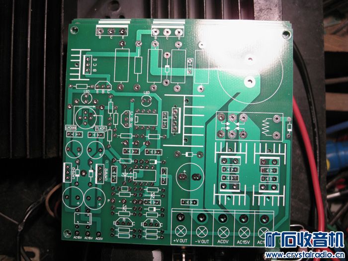

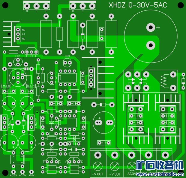

已经打样中,后边上制作过程,本想贪多求全,最后各种思量妥协如下,采用成熟的线路,使用高品质器件,着重改善电压电流精度和稳定性

怎么=-O看不都电路图?

电路图呢,怎么只有印板图

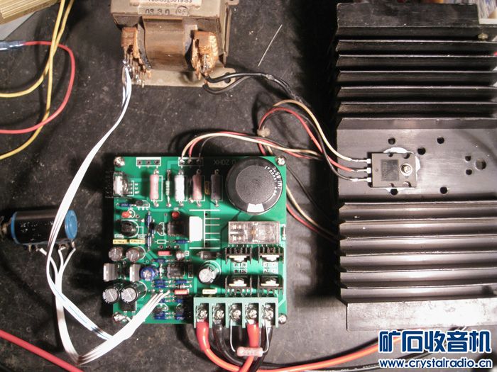

板子回来啦!!本来信心十足板子不出纰漏,结果还是出差错了,印象中记得7812和7912脚位是一样的,结果装机后检测才发现有区别,真恶心了。先用手头的炮灰原件焊了块,检测看看是否可以正常运作,目前稳压,继电器切换完美运作,改善了某电路上电断电电压上窜和切换继电器乱跳问题,横流电路由于手头缺少电位器还未测试,稳压管暂用的dw235,电压稳定性还是不够理想,带载1A电流,hp 5位半表测试压降在1.1mv,开始未安装消除断电电压上冲电路时用指针表测试果然出现断电电压上冲,继电器切换,吸合与释放之间大约有0.3v的空当,避免了电压切换临界点乱跳

 楼主| 发表于 2013-9-19 09:17:30 | 显示全部楼层
476478 发表于 2013-9-19 08:39
求原理图啊
参考次电路为蓝本,增加电压绕组切换
