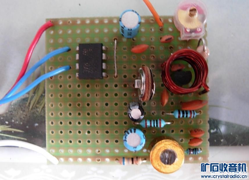

做了个分立件调频小机,三管

suhonggui 发表于 2013-9-13 19:43
工艺很好!但貌似谐振线圈电感过大,如果线圈直径10mm只要2两圈,5mm也只要5圈就可以了,楼主可以再试试看 ...
多谢苏老师指点。我的线圈是从一电源板共模电感上拆后绕制,线径较细,目测大概0.5mm左右吧。不太清楚这样的规格该绕几圈为宜。嘿嘿。到时搞点镀银铜线和中周,还有线径合适的漆包线,照着您给的图做一下,不知人体感应大不
 楼主| 发表于 2013-9-13 19:58:11 | 显示全部楼层
dianrong 发表于 2013-9-13 19:54
把C1串个300-500pf的瓷片电容,选择性会有很大改善
真假,待会儿试试
发表于 2013-9-13 20:03:59 | 显示全部楼层
lalapany 发表于 2013-9-13 19:58
真假,待会儿试试
真的,一定要用瓷片电容,串了之后收音范围要变,慢慢调整线圈吧
 楼主| 发表于 2013-9-13 20:32:04 | 显示全部楼层
好吧。。虽然线圈封蜡了,不过你的办法确实挺诱惑= =
发表于 2013-9-13 20:33:36 | 显示全部楼层
原电路里,低放用的是3AX31锗管,换成9015要调一下工作点吧,我记得以前我做这个电路的时候,要随时调整超再生猝熄振荡才能达到最佳的收听效果。
这是我以前做的,电容好像是3-15P的
后级用的TDA2822,但是声音比较小。接1米的软线做天线
在室内可以收到北京的大部分广播电台,记得是103.9交通广播还是106.1中国之声最清楚
 楼主| 发表于 2013-9-13 20:49:33 | 显示全部楼层
调整超再生猝熄振荡是啥意思
发表于 2013-9-13 21:25:22 | 显示全部楼层
lalapany 发表于 2013-9-13 20:49
调整超再生猝熄振荡是啥意思
就是改变C5的容量。这个电路做好了效果是不错的。但怎么也赶不上超外差。
 楼主| 发表于 2013-9-13 21:33:00 | 显示全部楼层
是,有些坛友反映这电路做完效果还行。我现在还有很多问题需要研究、解决
