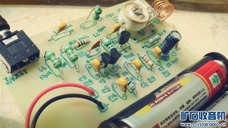

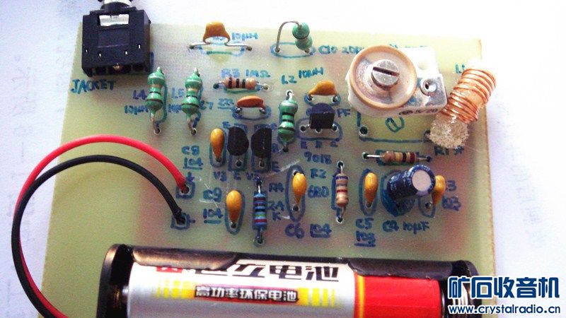

用软件粗略算了下线圈和电容参数,覆盖范围大了,但还是没覆盖到86.6MHz-108MHz。声音也很差,所有广播嘴里像含了个地瓜

发表于 2013-9-13 18:45:58 | 显示全部楼层
虽没听过声音如何,但线路板的手绘丝印很有特点。

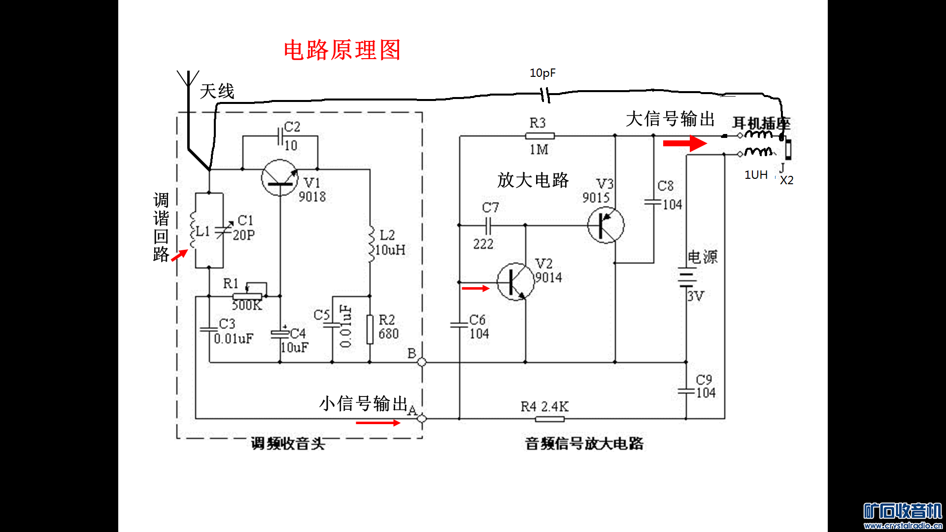

发表于 2013-9-13 18:50:37 | 显示全部楼层
有电路图么?
 楼主| 发表于 2013-9-13 19:03:13 | 显示全部楼层
哈哈,手绘丝印习惯了,一次性标上,焊的时候快些。
 楼主| 发表于 2013-9-13 19:06:31 | 显示全部楼层
ry7740kptv 发表于 2013-9-13 18:50
有电路图么?
有图
 楼主| 发表于 2013-9-13 19:07:51 | 显示全部楼层
声音是噪音和广播声加在一起那种,有的台声音大噪音小,有的反之。。。可能用耳机线做天线还是不行吧
发表于 2013-9-13 19:14:44 | 显示全部楼层
精心的制作,加分!
对超再生式的机机,楼主也不要抱太大的希望,能出声已经很不错了。
那只调台用的半可变,如果能换成一只小空气连,旋柄长点,可以减小人体干扰。

 楼主| 发表于 2013-9-13 19:39:59 | 显示全部楼层

多谢指点!头一次做分立调频机,就像水中摸鱼= =声是能出,就是播音夹杂着噪音那种,电路图是参照这帖子做的http://www.crystalradio.cn/thread-373754-1-4.html,看了看感觉元件好搞

 楼主| 发表于 2013-9-13 19:42:12 | 显示全部楼层
老三 发表于 2013-9-13 19:23
你一说才看出来是手绘!最早以为是套件呢!
用细笔头油漆笔画上的,一是方便快速焊接,二是我感觉电路板看起来充实一些,不空洞,因为元件本来就不多

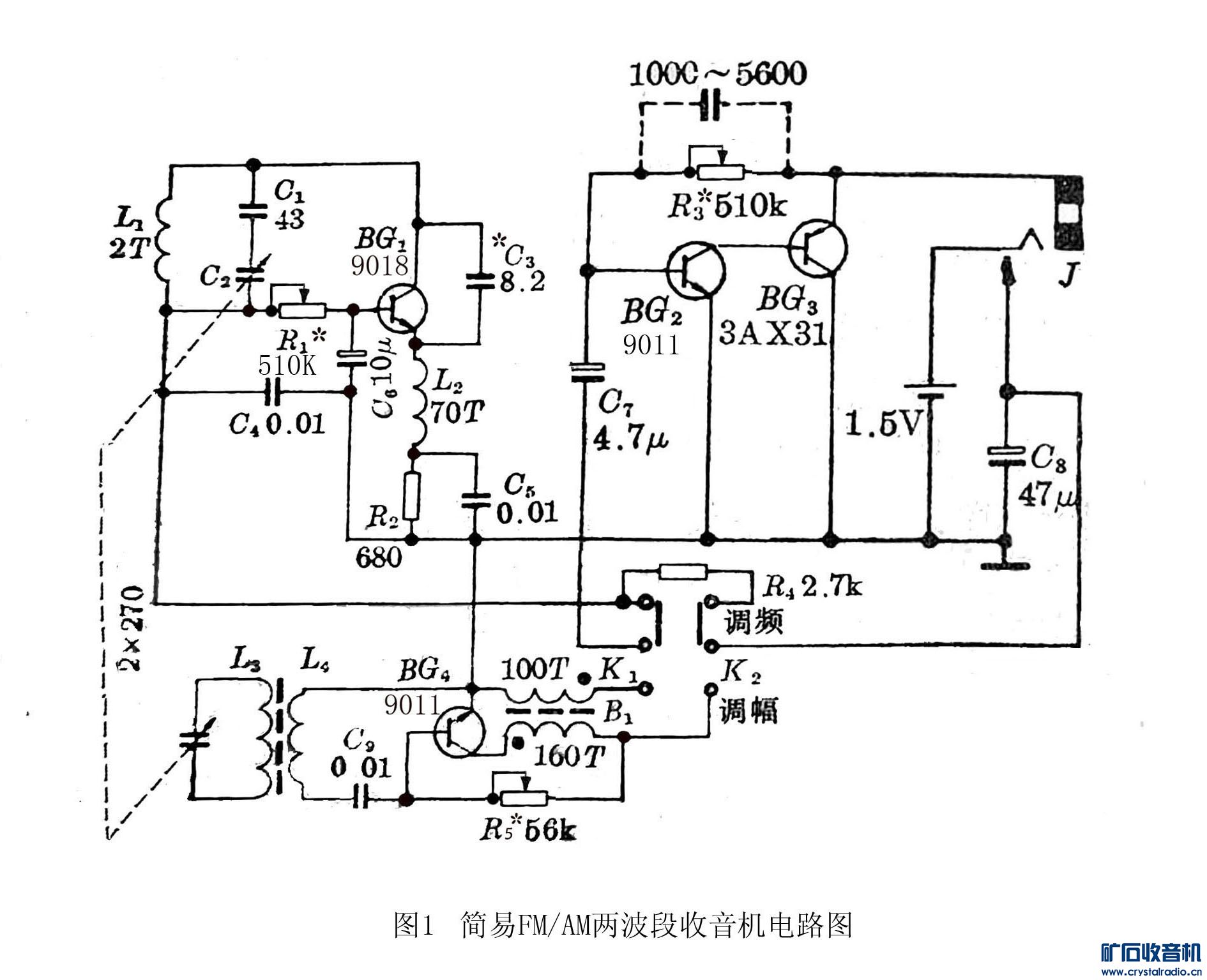

发表于 2013-9-13 19:43:06 | 显示全部楼层
工艺很好!但貌似谐振线圈电感过大,如果线圈直径10mm只要2两圈,5mm也只要5圈就可以了,楼主可以再试试看,此电路灵敏度比较高,不用天线也能收到本地台。把我作的一个上传给你做个参考。 图1  简易FMAM电路图.jpg 图30整机外观.jpg

发表于 2013-9-13 19:54:27 | 显示全部楼层
把C1串个300-500pf的瓷片电容,选择性会有很大改善
