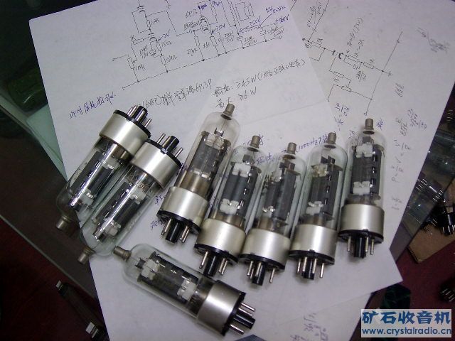

    胆管的结构不同,就决定了胆管的音色的取向的不同。一般来讲三极管的音质好失真低,音色中规中矩。束射四极管音色粗狂低频冲劲大,唯高频稍差。五极管音质通透高频清秀,低频唯略显不足。
    因而可以简单的讲,选择胆管就是选择音色的取向。这就要看你自己的喜好了,对管子的喜好就不能人云亦云了。试想当你并不喜欢五极管的音色,而你这时你偏偏又选择了五极管来做机,会有什么结果呢?

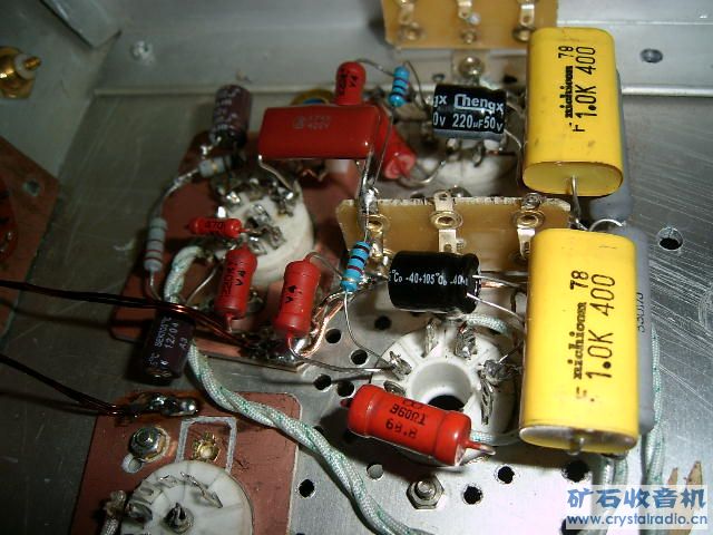

六:阻容元件的选择
    电阻和电容的选择也是需要重视的,电阻金属膜、碳膜均可。除标定外可选1/2W ~ 1W的。“大红炮”是一种70年代的产品,品质相当优良,可作首选,也可选用其它优质的RJ系列电阻。2W以上的可选线绕电阻或水泥电阻,现在有一种叫金属氧化膜的电阻功率较大其自身电感也较线绕电阻或水泥电阻小,作为胆管阴极电阻也是很好的,所有选用电阻误差尽量要小。
电容进口和国产的都行。10000pF以内的首选云母电容,也可用瓷片电容应选CCX系列的,但耐压要满足要求。0.01μF ~ 1 μF以内的首选CBB22/CBB66、CZJ10/CZJ22等。1μF ~ 20μF以内的首选CBB系列的电容,其它品种应选频率特性好,损耗小的。电解电容要选漏电小,损耗小且温度特性要好的,自身电感小且要有足够的耐压。所有电容误差都不要大了。
   能不能使用拆机的阻容元件呢?可以。但应保证其这些阻容元件质量是稳定完好的。
(MPK电容、大红炮电阻)

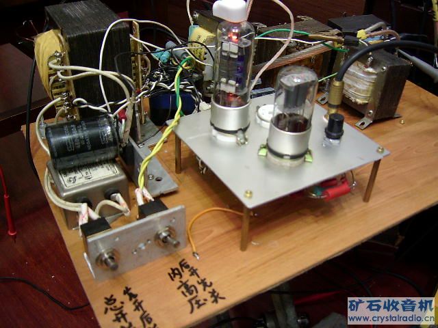

七:安装调试
    1):接地采用“Y”型接地法,即一点接地法。电源地、信号地以及屏蔽地均分别布线,然后在一点接地。电源地和信号地用线要粗,特别是信号地用线直径应不低于2mm。也可用多股漆包线来做。还可采用把信号接地,在信号源头接地.可以把信号地与高压地独立,然后在汇总接地.高压接地,以滤波整流处的电容总汇入地。接地处理的优劣就决定了你的胆机的信噪比,千万不可马虎。
(兰线是信号地,裸铜线是是电源地、屏蔽地线,红色是B+高压,黑白线是灯丝接线。)
(使用多股漆包线联接的信号地线)
    2):焊接时要防止漏焊、错焊和假焊。以免造成损失或给调试带来不应有的麻烦。
    3):先焊灯丝电路,焊好后先插上管子并接通电源,检查灯丝电路有误,发现问题要分析原因并及时处理。
    4):焊制时应先从后级开始向前级焊(当然你也可以由前级焊起),焊完后应仔细检查有无错焊、漏焊、虚焊以及碰线等现相,发现问题及时处理。劣质的焊接材料容易导致电路自激,所以要千万要注意,不要图便宜而选了劣质的焊接材料。要用优质的焊接材料!
  5):首先检查确认无误后,先不插管接通电源,观查有无打火冒烟等现相并测各点电压是不是在正常范围,如不正常要找出原因并加以处理。
    6):经以上几步骤正常后,这时就可以插上管子,接上假负载来调试了。

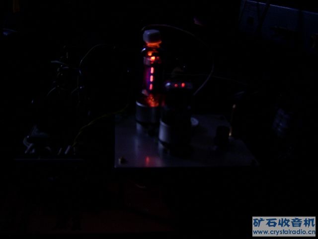

(这是在校音阶段的6F1推EL34并管单端,继电器是高压延时供电线路组成部分)
    7):调试完成后就可以接入音箱来继续调整负反馈了,这属于校音了。要仔细调整,一次是调不好的(特别是对于没有信号源和示波器的胆友),所以你不要着急,找一些你熟悉的音乐和人声来慢慢的仔细调整。根据听音的结果来调推动级的工作点和反馈量,是根据自己的喜好来调整的。以前试6F1推动电路为例,调整“W1”可改变6F1的工作壮态,调整“W2”可改变电路的负反馈量,调整它们对音质和音色有影响。这是最后的调整了,一切调完后便大功告成,

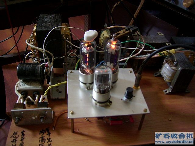

整个一电子管老练台,密密麻麻插满了。
发表于 2008-7-15 11:53:50 | 显示全部楼层
感觉电源变压器的功率偏小,前面的小管子不像是只有1只6F!
Z11 3.3cmX5.5cm的片子,铁芯有200W的功率,输出也应有180W。推动管6F1,前级放大也用了一只6F1,五极管接成三极管,原三极管阴出以配合音调电路。音调电路中没有使用470K的双联电位器,这种电位器不但价格昂贵还不易得。这里我使用的是常见的普通100K双联电位器,这种电位器价廉易得。
