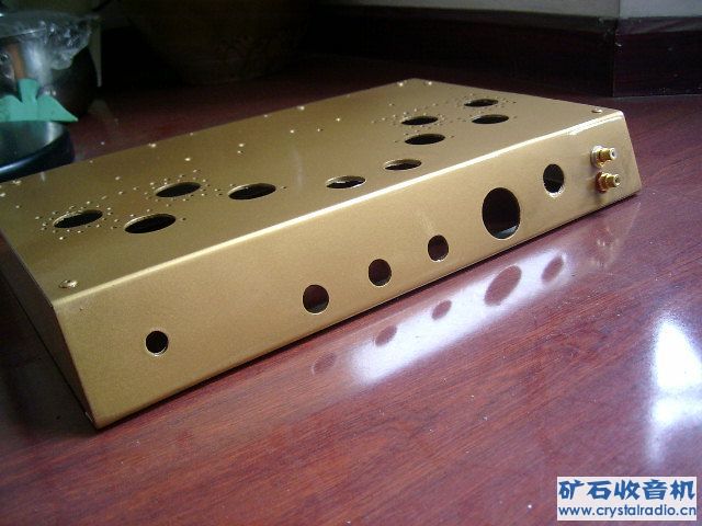

DIY音色优美的胆机一直是胆友们的梦想,但机箱和“牛”的制作一直是困个
扰胆机DIY的瓶颈。下面就我个人在DIY胆机时的心得,同大家谈以谈如何自己打造
自己心怡的胆机。
一:如何自制机箱

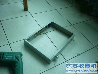

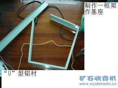

     DIY胆机首先要有一安装“胆管”和一群“牛”的底盘,这就是我们常讲的机
箱。简单的可用“U”型铝合金材料先做一框来当基座(座成“口”型),再用二
块2mm左右的铝板做上(天板)下(地板)二板,上板用螺钉或铆钉固定,在上板
上根据:“火牛、输出牛、胆管”等位置开孔(口)后,经打磨后上漆。晾干后就
可使用了。这种方法简单没有宽大的折边,制作较为简单,唯外观稍差。当然也可
用加装前面板和侧面板来美化装饰。

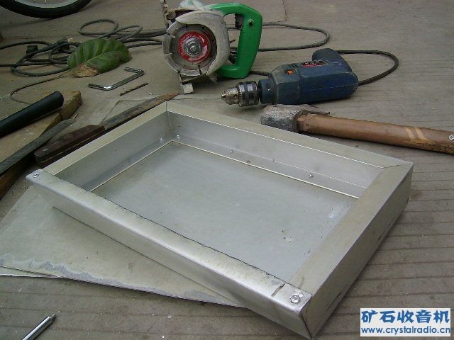

还有一法稍复杂些,做法大同小异,也是要先
做一框来当基座,但做成“U”型的三个边就行了,再用一铝板做面板,做法是先
画线,再用切割机将铝板裁好,将要弯折的线用刀刻一下。然后用刀和石工斧在线
上宰出痕迹。再弯折所需要的角度。最后再铝板上打孔用抽心铝铆钉铆在“U”型
基座上就行了。然后再根据“火牛、输出牛、胆管以及开关”等位置开孔(口)后
,经打磨后上漆,晾干后就可使用了。当然做机箱的材料也可用不锈钢等材料,但

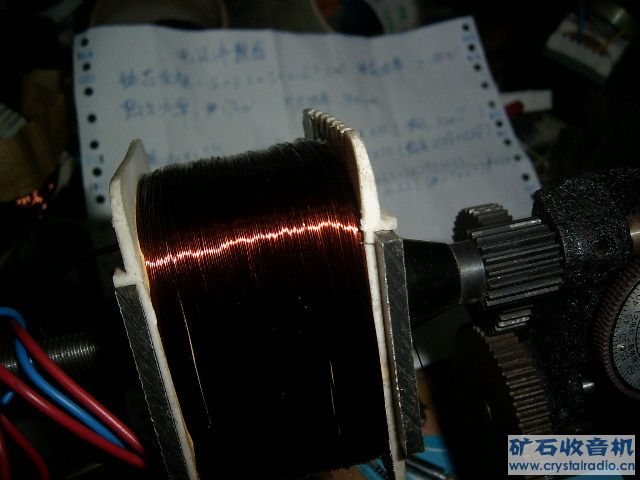

成败的关键,但绕牛也不是什么高不可攀的技术。这几种“牛”以电感器绕制最为
方便,输出牛绕制难度较大一些。制作时可采取先简后难的步骤,即先绕制电感器
,在骨架上一层一层的绕,线要尽量排整齐。电感器做好后,你对排线的技巧有一
定的掌握了,你这时就可以绕电源牛了,绕法与排线与电感器是一样的,与绕电感

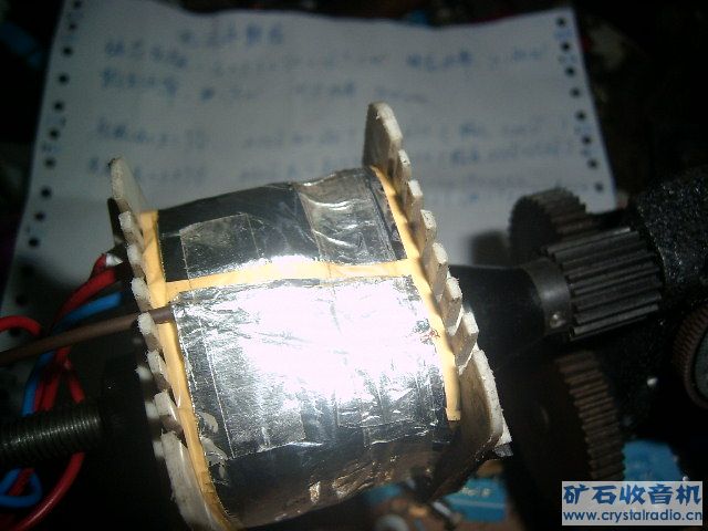

器不同的是,电源牛每绕一层后要加一层绝缘材料做层间绝缘,初级高压绕组绕好
后要用绝缘材料绕三层做级间的绝缘,制作静电屏蔽层,再加级间绝缘,再绕次级
高压绕组。此间绕完后再加级间绝缘后再绕灯丝绕组。注意的是灯丝绕组虽可以不
要层间绝缘,但不同灯丝绕组要级间绝缘,特别是要用“胆管”整流或缓冲的电路
,这个级间绝缘是不可少的。(待续)

补充内容 (2013-11-7 17:40):
关于开方孔,我是这样做的:在开口区画出比实际尺寸略小方孔图,用6mm的钻头延划线打孔,用斜口钳将钻孔间剪断后,用平板锉将其四边锉平就行了。

制作静电屏蔽层。
绕制次级绕组。
电源牛制作好经测试后还要通电试验,以检验在带满负载时的工作情况。至少应工作一小时,温度在正常的范围。

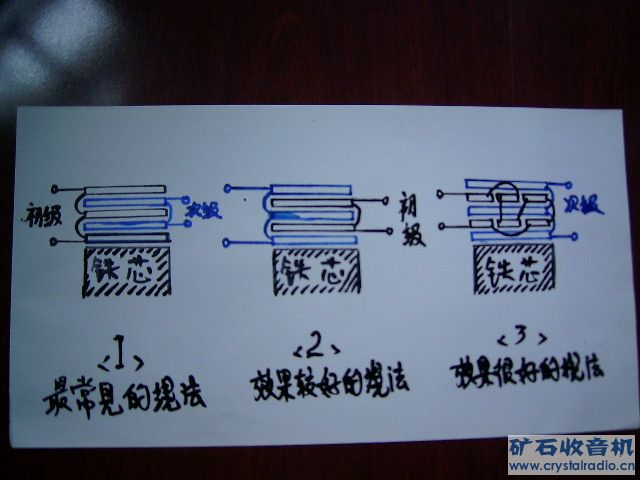

   当你绕好了电感器(电感牛)、电源牛后,这时你对排线、处理层间和级间绝缘的方法已经掌握了,这时再来绕制输出牛已就不是难事了。输出牛绕法同电感器、电源牛不同在于---输出牛是要将初级和次级要分层分段来绕,其目的就是要减小分布电容对高频的影响。理论上来讲所分层数段数越多效果也越好,但事物往往不是绝对的,过多的分层分段反而使得输出牛得高频指标劣化。这是因为过多的分层分段会使输出牛的接构体积较大,较大的体积会带来较大的漏感。因此过多的分层分段是不利的,适当的分层分段对输出牛的电感量、分布电容、漏感带来好处,也使得输出牛在绕制工艺上变得方便。下面是几种输出牛的结构图。
所有的牛做好测试完后都要进行防潮浸制处理,但输出牛的浸制比较特殊。有证据显示输出牛浸制后分布电容会加大,我的做法是在绕好输出牛外层绝缘纸上刷几层绝缘漆,烘干后趁热用环氧树脂将其线包缝隙处封固。
