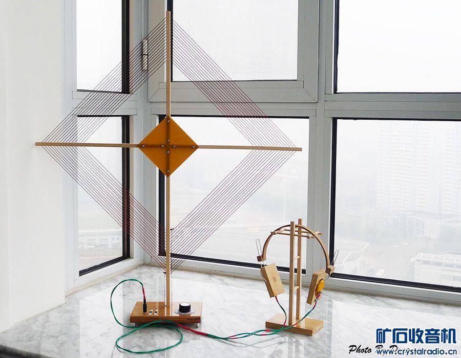

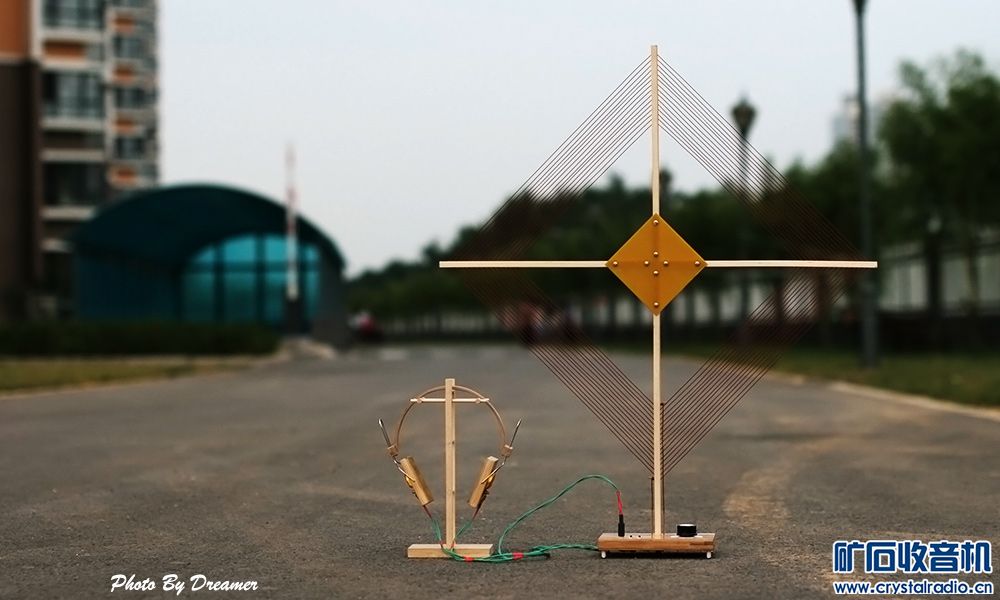

简介:
1、一直想做大环谐振回路矿石机,但有个简单问题困扰着我,这个问题是:很难通过计算获得准确大环谐振线圈电感值,就是说无法在制作前计算出准确获得频率覆盖范围。大环谐振线圈做完后又不容易修改匝数,这样使得我一直无法动手实施。中国电子DIY之家“收音机DIY板块”版主龙虾一句话提示了我 --- “大环电感不够可以再串联一个线圈”。让我恍然大悟,问题解决了。
2、如何让矿石收音机音量获得进一步提高,这一点我采纳了矿石收音机“矿石机技术区”板块版主qg2007实验结论(原文:http://www.crystalradio.cn/thread-426077-1-4.html)--- 加续流二极管,这样在矿石收音机上使用了两只检波二极管Bat85。亲自试验结果告诉了我,的确音量获得了进一步提升。

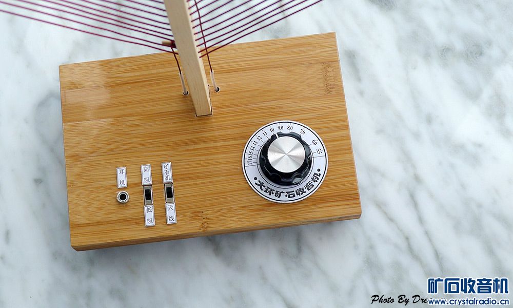

3、两只阻抗为350欧SHH-1耳机串连用于矿石收音机,阻抗显得有些低。加阻抗匹配变压器很有必要,实验结果:加阻抗匹配变压器音量获得非常明显提升!阻抗匹配变压器绕制参数在“电路图”中加以介绍。初级绕组线径为0.06mm,次级绕组线径为0.15mm、0.1mm。
4、兼做中波天线。由于天线直径比较大(图中标出大环线圈尺寸),效果应该比德生AN-100/200中波天线(我手中没有德生AN-100/200中波天线,无法比较)好。刻度盘使得很容易通过旋转可变电容找到最佳谐振点。实际测试:兼做中波天线,对于弱台效果非常明显,寻找最佳谐振点很容易。

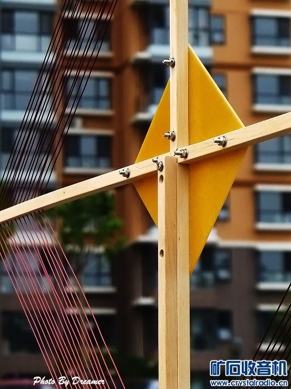

5、如果采用多股李兹线,效果肯定会更好,而且也很容绕制出平整规矩的大环线圈,使得外观更漂亮,多股李兹线价格比较高还是让我放弃了。我使用的是0.81mm的漆包线。为了使10×10mm木方强度不发生变化,没采用开槽方案,使用钻孔穿绕方式,这样做势必给绕制带来点麻烦。
6、矿石收音机不需要任何电源供电,不用天地线便可收听。放在家里窗台上,能收到6个中波电台。
7、作为工艺品摆在家里,古典与现代风格的结合,显得很时尚,很容易抓住客人的视觉,让客人感到特新奇。

有时我很笨,知道电容与15匝大环谐振频率不对头,解决方案只有两个办法:加大电容或加大电感,还有一个270p电容摆在那里不用而非要去加大电感,哈哈 ~~~ 的确有点笨。
我已经去掉了补偿线圈,将另一个270p电容并上,中波频率覆盖情况很不错!
发表于 2013-8-30 22:40:04 | 显示全部楼层
补偿电感是能用的,用补偿电感抽头做谐振输出阻抗与检波管Rd阻抗匹配,比大环线圈上抽头方便,相当于天线加感(巴伦)。大环是偶极天线,Q值一般为250值300Q,谐振输出阻抗=谐振阻抗×Q值,抽头可以降低谐振输出阻抗。检波管Rd值测量可以看置顶的 矿机元器件测量计算篇 。矿机是阻抗匹配状态最好,        看置顶的《怎样制作高灵敏度的矿石收音机 》。
也可以再做一个大环线圈,拉开一段距离,效果比一个大线圈好,国内外都有先例。
