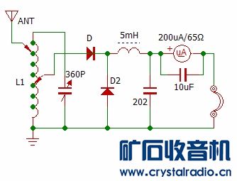

传统的矿石检波电路发展至晶体二极管检波,陆续还有倍压检波、75号电路检波,以及双二极管+5mH电感检波等电路。本文对以上列举的四种电路进行强台试听对比。

3---75号电路:同上调整。电流表读值95uA。
4---双二极管+5mH电感电路:同上调整。电流表读值180uA。

求知无足 发表于 2013-7-10 08:22
楼上的图中的二极管D2,其作用,我想只是相当于一只大阻值电阻而已。而什么阻值是合适的,在调试中解决。楼 ...
看完每层楼的回答,都没给出正解-----------D2的作用是续流二极管,D1的(检波)整流作用会在电感中产生直流。如果没有D2,在D1截止时电感中的电流会产生瞬时脉冲高压而迅速损耗能量使电流降为0。有了D2之后,在D1截止时,电感中的电流会通过D2续流,所以电流的平均值就会曾大到180uA,这只是直流分量增加而已,耳机中的音量并不见得就能更大。而倍压整流那个电路可能更有助于增大音量。

发表于 2013-7-10 08:19:04 | 显示全部楼层
二极管D2,换成一只电阻试试。电阻值可在几百K到几M,多调换几只。
发表于 2013-7-10 08:22:54 | 显示全部楼层
楼上的图中的二极管D2,其作用,我想只是相当于一只大阻值电阻而已。而什么阻值是合适的,在调试中解决。楼主可在已经取得电流表读值180uA的基础上,把D2取下,换上一只2.2M的电位器,调一下试试效果。

 楼主| 发表于 2013-7-10 08:26:43 | 显示全部楼层
可以试试,矿机就这几个零件,简单组合变化。
不过正向导通时电阻不大。
