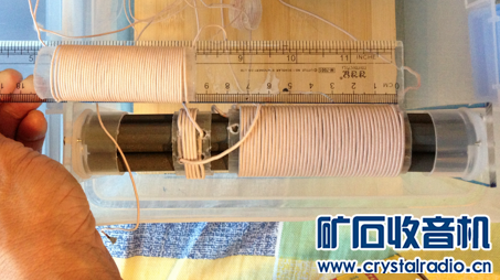

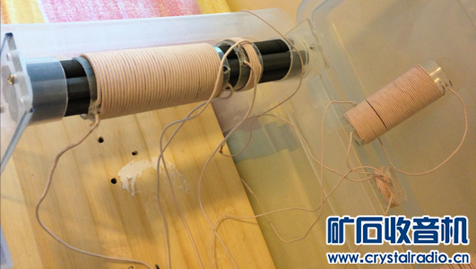

用了0.04x660 李滋线在50毫升針筒绕了 45 圈加入六支180亳米中波磁棒, 电感有300uH.
就听感而言接收效果有些提升. 图中所见: 小线圈是用0.04x270 李滋线绕的. 大线圈用0.04x660 李滋线 .

剛作了测试.
在收同一电台,同一接收环境下测试检波后电流量.
用0.04x270 李滋线绕的小线圈有7uA. 用0.04x660 李滋线绕的 大线圈有 9uA. 約30%的提升.
