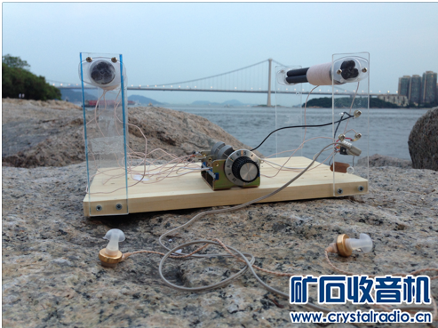

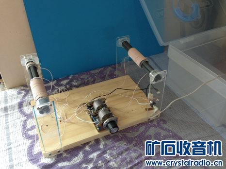

參照lq19512003兄的帖做了个无天地线磁棒线圈矿石收音机.
http://www.crystalradio.cn/forum ... read&tid=237270
也做了个机箱方便揆帶. 机箱可輕易装拆.
接收效果:
放在阳台不用天地线可收到本地强台,声中至小.
帶到街上不用天地线可收到本地强弱台,声中至大.
测试视频:

发表于 2013-8-29 22:42:50 | 显示全部楼层
这是李老师的经典场管矿机电路,做的好!

 楼主| 发表于 2013-8-30 10:00:53 | 显示全部楼层
補些照片:
Screen Shot 2013-08-30 at 9.58.34 AM.png Screen Shot 2013-08-29 at 10.18.14 PM.png Screen Shot 2013-08-29 at 10.16.57 PM.png Screen Shot 2013-08-30 at 9.55.10 AM.png Screen Shot 2013-08-30 at 9.57.08 AM.png Screen Shot 2013-08-30 at 9.56.47 AM.png Screen Shot 2013-08-30 at 9.56.34 AM.png Screen Shot 2013-08-30 at 9.55.10 AM.png
Screen Shot 2013-08-30 at 10.00.30 AM.png Screen Shot 2013-08-30 at 11.47.03 AM.png

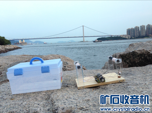

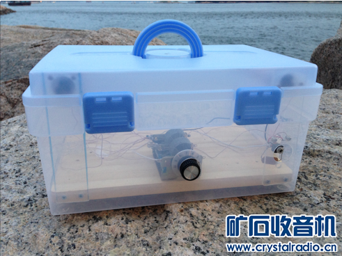

本想用个胶箱壮机。但也想做个有些原创感的矿机
一直在找个合适的箱子来放这矿机,当这矿机的外衣。外出时用。
也可当以后再做的矿机的外衣。
这DVD㬵箱挺大的。放入矿机后还有很多空间。
一个不小心给老版娘当外卖箱用,还盛大大碗的汤面,
那我的矿机必定泡汤.
发表于 2013-8-30 16:32:12 | 显示全部楼层
3DQ在哪??
 楼主| 发表于 2013-8-30 16:58:52 | 显示全部楼层
下图白色的四針排线插头焊接到矿机上.
3DQ焊接上 白色的四針排线插座上. 方便替换.
