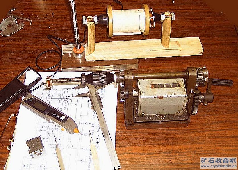

跟老师学绕表头线圈
我78年在工厂劳动时偷偷的做了几样小工具,绕线机,不锈钢立子,方不锈钢镫子等,帮了我不少忙,现在跟老师学绕线圈那mf10型表1200圈,0.02的漆包线,多绕了几十圈。

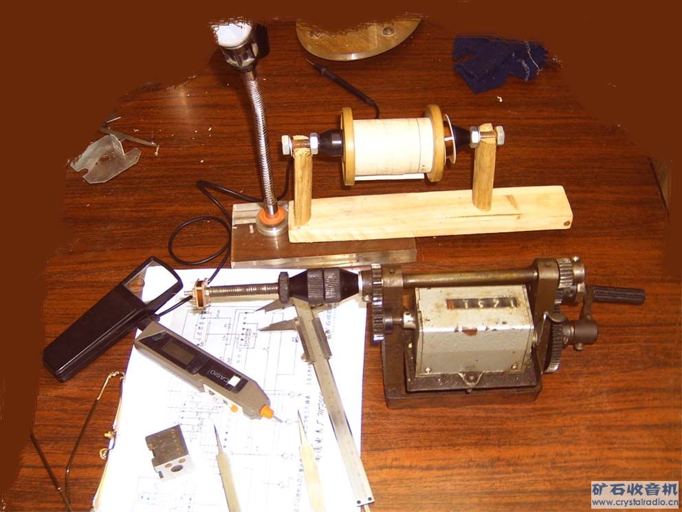

跟老师学绕表头线圈,试贴图
