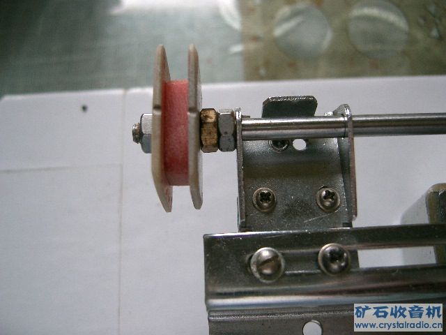

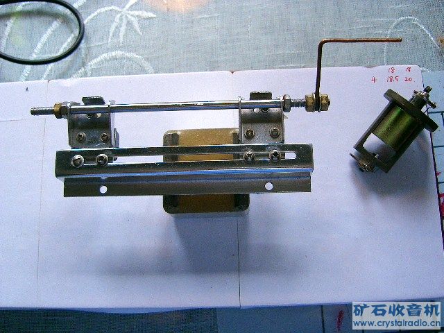

前段时期,我发过贴,介绍自己绕万用表动圈的办法:现在配合照片结合原来的文字,供大家参考。手工绕万用表的动圈是一项比较细致的工作,需要一下工具,也可以根据个人的情况,自己选择 要用的工具.JPG 。我在74年期间用手工绕过MF30型表头无框架线圈10几个,只有一个绕好了之后,线圈不通,其他都成功了。把方法介绍如下:找一些直径0.02毫米(如果找不到0.02用0.025 或者0.03毫米)漆包线,万能胶水(对漆包线没有腐蚀的,那时候还没有501,101不知道能不能用,现在没有试过,我那时候用的快干绝缘清漆)。四个大头针;3 片胶木片(环氧树脂线路板料,也可以用有机玻璃) 已钻好眼的夹板和垫块.JPG ,一个直径4毫米自制的简单绕线机。 自制绕线机.JPG
  1、最关键的是测量原来矩形线圈的尺寸,设矩形线圈内径的长为a;  宽为b;  深为c;  线圈的外径的长为d ;  宽为e

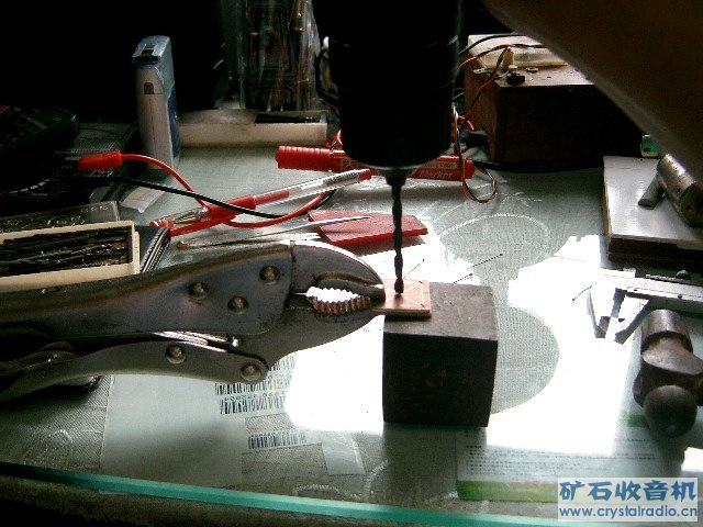

  2、制作一个线圈模具:  取2毫米厚的胶木板,下料成为dXe矩型两片。找一片c厚的胶木板,下料成(a-0.5)X(b-0.5)矩形;  对角线中点与上面其中一块的对角线中点对准,并用胶水粘住, 三块板的对角线中点转一个4毫米的眼(绕线机而定) 钻线圈两个夹板中心眼.JPG
  3、按照aXb尺寸在两块大胶木板的对角线上分别转4个1毫米(大头针直径)直径的眼,这个尺寸很重要,关系线圈实际尺寸的大小。是成败的关键! 钻另一线圈夹板眼.JPG
  4、把三片胶木片和四个大头针固定在自制的简易绕线机上,就可以绕线圈了。 组装好的线圈架.JPG 实际上线圈是绕在四个大头针上的。 插上四个大头针之一.JPG 插上四个大头针之二.JPG

   我在用灯烤之前先用稀薄的清漆滴了一些,然后取下来用灯泡去加热。取下之后用欧姆表测量一下: 取下之后用表测量.JPG 等到定型之后再发贴了。 绕完之后小心加胶水.JPG

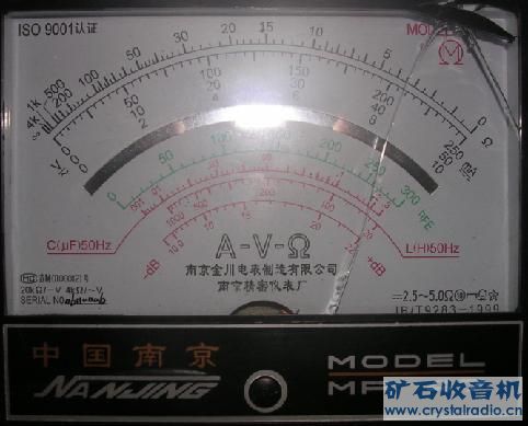

正好遇到师傅,赶紧请教。。。
下午,表摔了。想拆玻璃,量尺寸,切割一新玻璃更换。结果,不小心,把指针从结构的根部折断!立即头晕!
现看到师傅在传授修表高招,赶紧请教,如何修复这表的指针,这针还放着呢,没有扔掉,感觉是塑料的,弹性很好,吸铁石不吸的。

回二楼,供参考
看来这表是内磁的,我认为,为了保证内磁的磁钢不退磁,最好软铁圆套和线圈的组件(简称表芯)一起取下来,但是有点难度,取下之后,把表芯倒过来,想办法用夹子夹住后,原表针位置正好在桌面上,再用锋利小刀破开根部包针处,取出原来断针,找一枚旧表的针,(或用鲜红色的塑料扫帚丝-----本坛有介绍,只要找一找就能找到)把它重新用钳子夹一下包住即可。比较可靠的办法是,先把线圈组件取下来,但是可能要退磁,焊下上下游丝,只剩动圈、上下轴。这样仍采用上面的方法找一个旧表针重新夹住。
以上两个方法,都有利弊,前者软铁圆套可能和动圈一起不好取下来。但是这个办法不会退磁;后者可能要退磁。还有个办法,也可以试试看,把原先的断针用强力胶粘如502或969试一下,不知能不能粘住。
[ 本帖最后由 yhg 于 2008-6-29 21:43 编辑 ]

原帖由 yhg 于 2008-6-29 21:41 发表
看来这表是内磁的,我认为,为了保证内磁的磁钢不退磁,最好软铁圆套和线圈的组件(简称表芯)一起取下来,但是有点难度,取下之后,把表芯倒过来,想办法用夹子夹住后,原表针位置正好在桌面上,再用锋利小刀破开根 ...
第一种方法最好。取下动圈后,用镊子把包指针处撬起来,用壁纸刀尖压在铁块上并一点一点地剔出指针残留,换新指针以后再夹紧,恢复原状后重新做平衡。
也可以用电烙铁给轴尖座加热找到线头,之后连轴尖一起更换,但是复位轴尖的时候必须对准轴心,我搞的一个没有对准,结果指针跑到右边回不来了。

发表于 2008-6-30 12:47:06 | 显示全部楼层
我提供2种方法,肯定可行地。
先说明:此表针为碳素纤维材料,不是塑料类的。
方法(1)  用不锈钢聂子钳住断根金属处并尽力固定,用钢针插入断根处把金属孔撑大点把断针根顶出来,然后再将断下的长针插入,用钳子稍夹紧固定指针。
方发(2)  将断针下垫纸使断针与原位对准,多方观察无误后,在断点处点上汉高的快速胶(大超市有卖),几分钟后稍干后再涂2次加固。操作时要注意不要将指针和下面垫纸沾上。
最后再看一下平衡,调整一下就OK了。
仅供参考。
