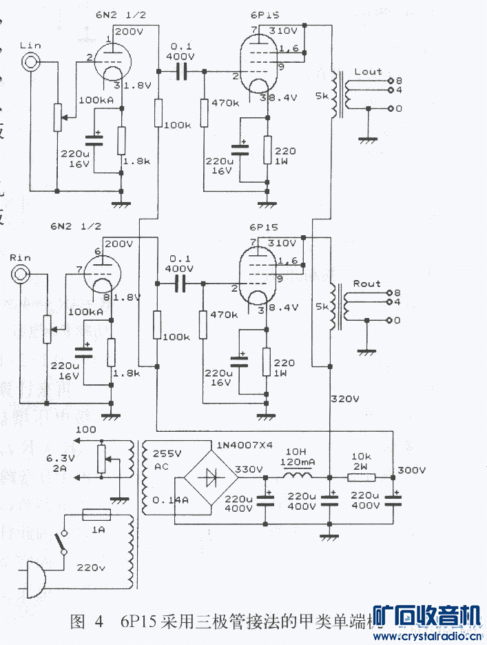

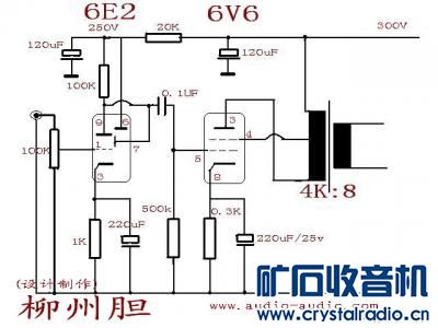

 楼主| 发表于 2013-8-19 13:00:06 | 显示全部楼层
以下是我对电路的理解,上几个图纸,有错误的理解请老师们指正,先发超线性接法
超线性接法图一
超线性接法图一
超线性接法图二
超线性接法图二
 楼主| 发表于 2013-8-20 10:28:24 | 显示全部楼层
三极管接法
三极管接法一
三极管接法一
三极管接法二
三极管接法二
