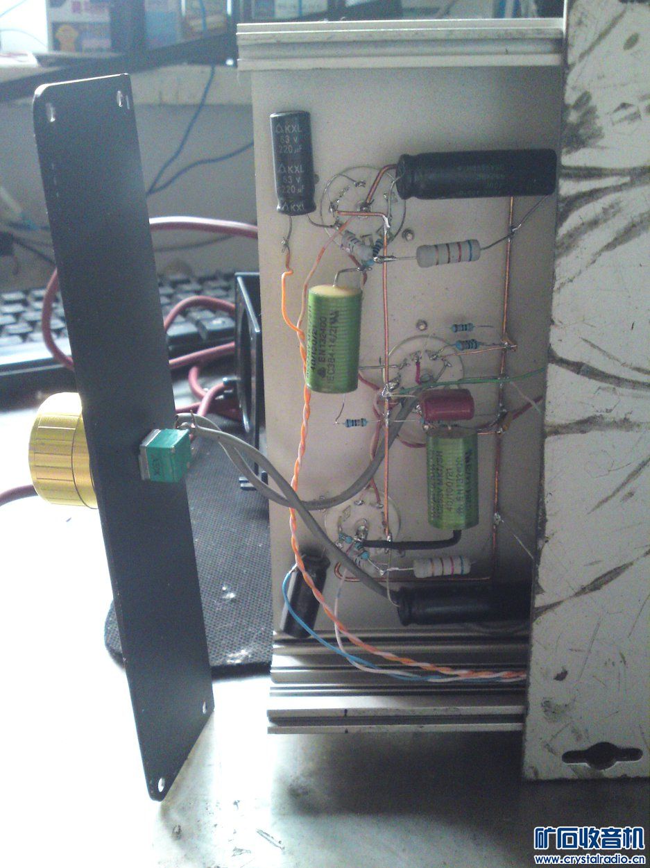

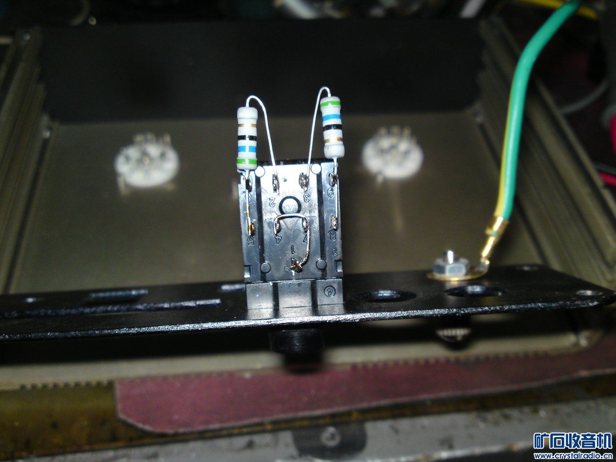

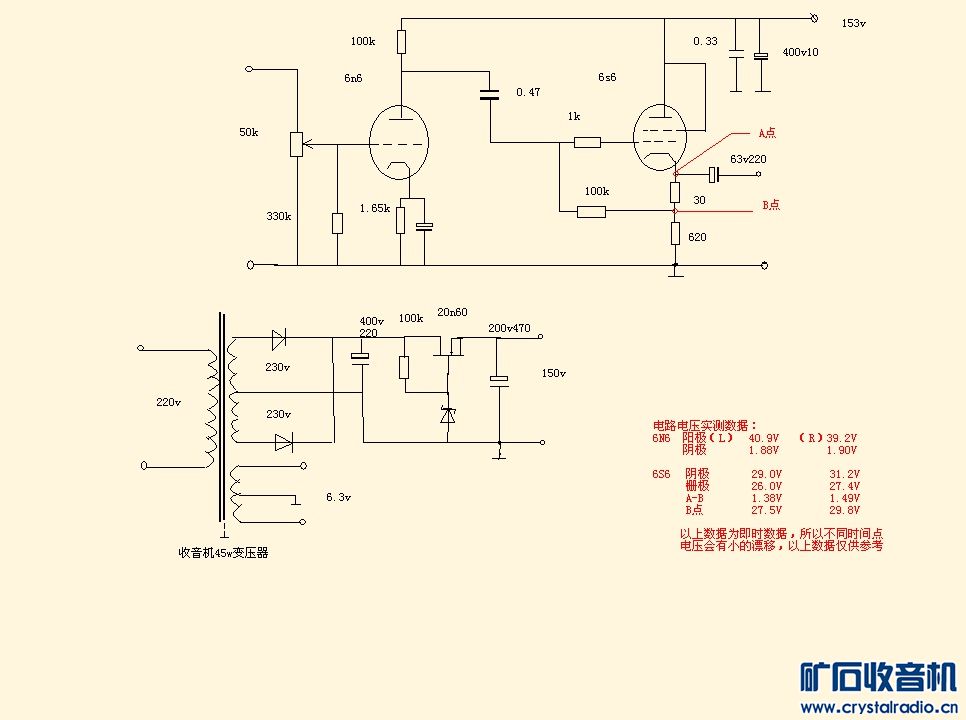

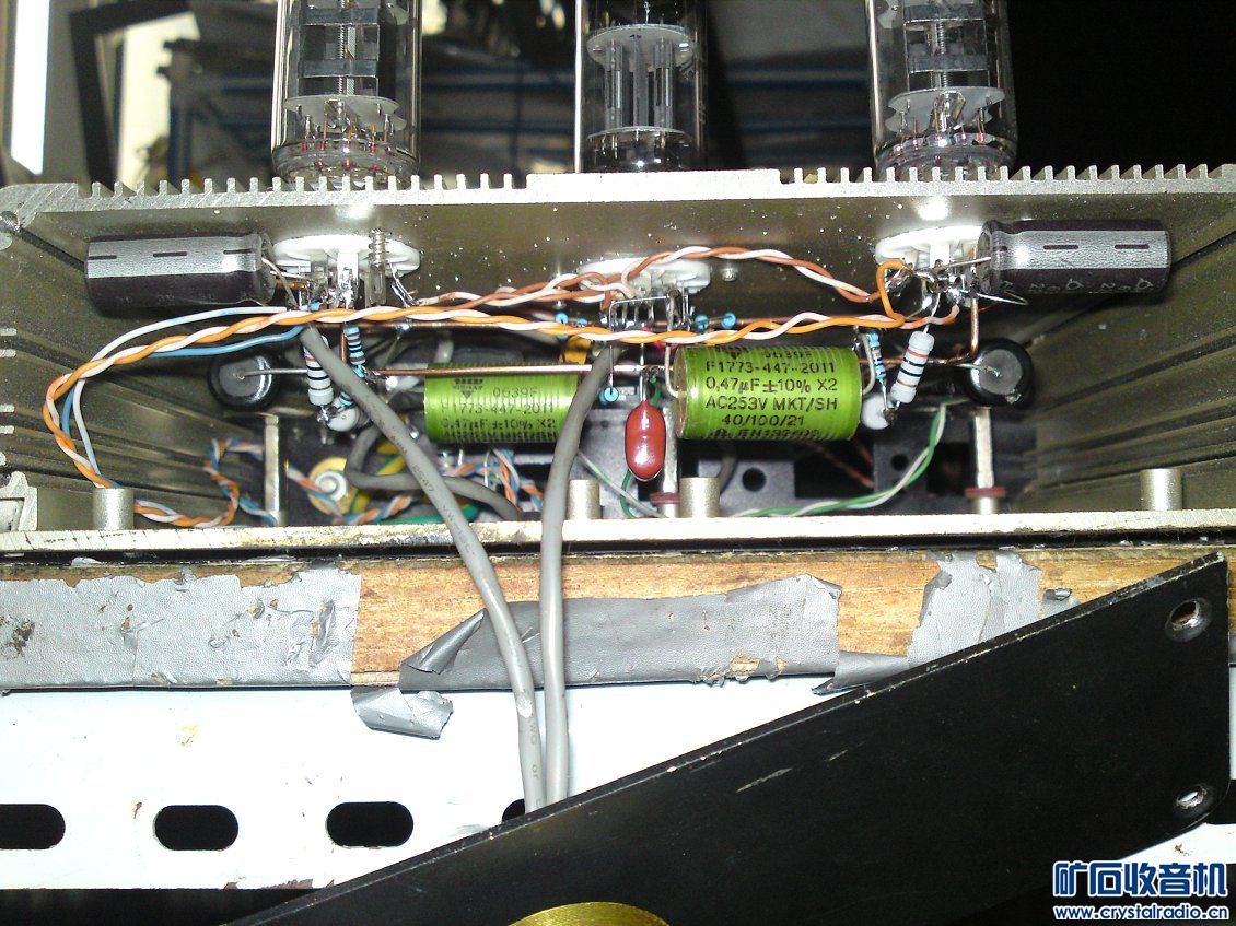

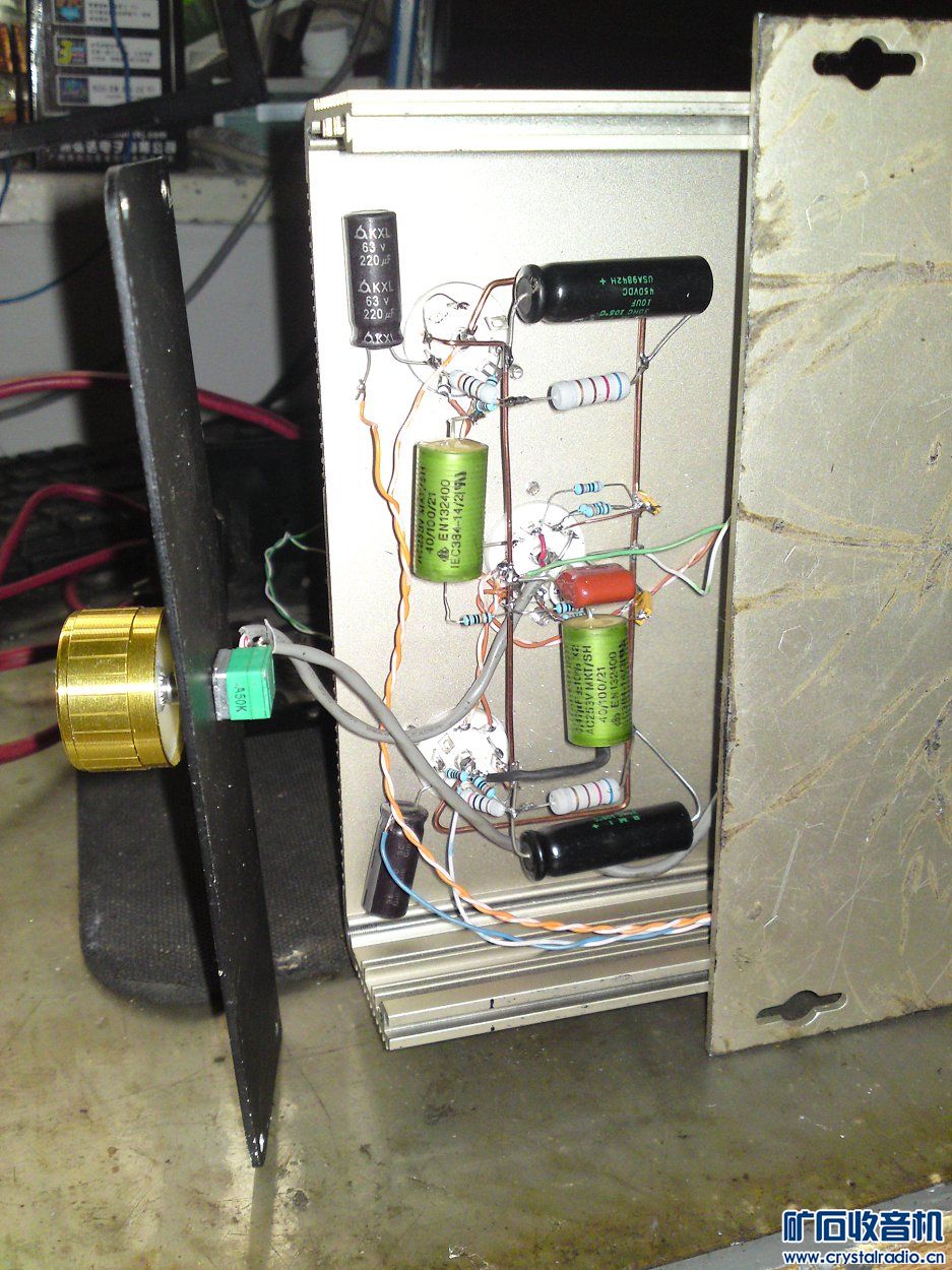

做好了也请分享一下听感体会,我的机器现在 开声正常,有不合适的地方还会调整。整机电源采用串联稳压得益于老变压器的静电屏蔽层作用和优秀的双3.15灯丝供电接地原理,可以说噪音为零,放大器输入开环音量开到最大只有夜晚安静时才能听到白噪声,而交流生却几乎没察觉到,本人用朋友的入耳式“音特美ER4”动铁耳机白天可以听到极弱的白噪声,但是本机对振动极为敏感,比如桌子上的振动和用手敲击机体与电子管都会听到不同的振动串音。本机除电子管外,发热最大的是电源调整管,其次是阴极负载电阻620欧,因整机B+总电流接近100mA。音色上清新委婉,对各阻抗耳机都很兼容,表现出胆机的音色魅力 |
