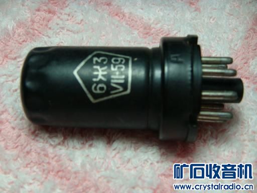

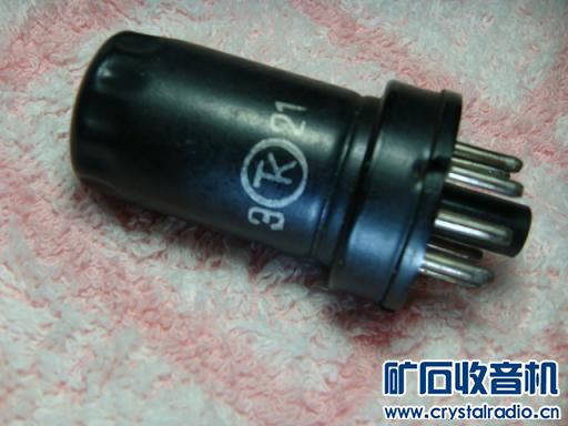

      有二只管子是一个朋友送给我的,据他说其父也是一位无线电爱好者,五、六年前老人家巳驾鹤西游,留下的大部分另件当垃圾处理了,剩下十几只电子管是前苏联的,所以没处理,但经过几年下来,丢的丢、破的破,只剩二只了。
       其中一只铁壳的,根据楼主堤供的资料,可以断定是锐截止五极管。另一只整流管与国产6z5p管脚相同可直接代用,但因年代已久,上面的字符巳磨光了。所以请老师们鉴定一下此管是否真的是前苏联的管子。
         下图中白色字符各表示什么意思。
          请鉴定一下下面的管子是不是前苏联的。

铁壳的是6米3,高频锐截止电压放大管,参数约等于国产6J3,只是封装不同。五边形里写着型号,下一行是出厂年月,59年7月。圆圈里那个字符是OTK的缩写,表示检验合格。
第二个应该是苏联的整流管,4U6C
