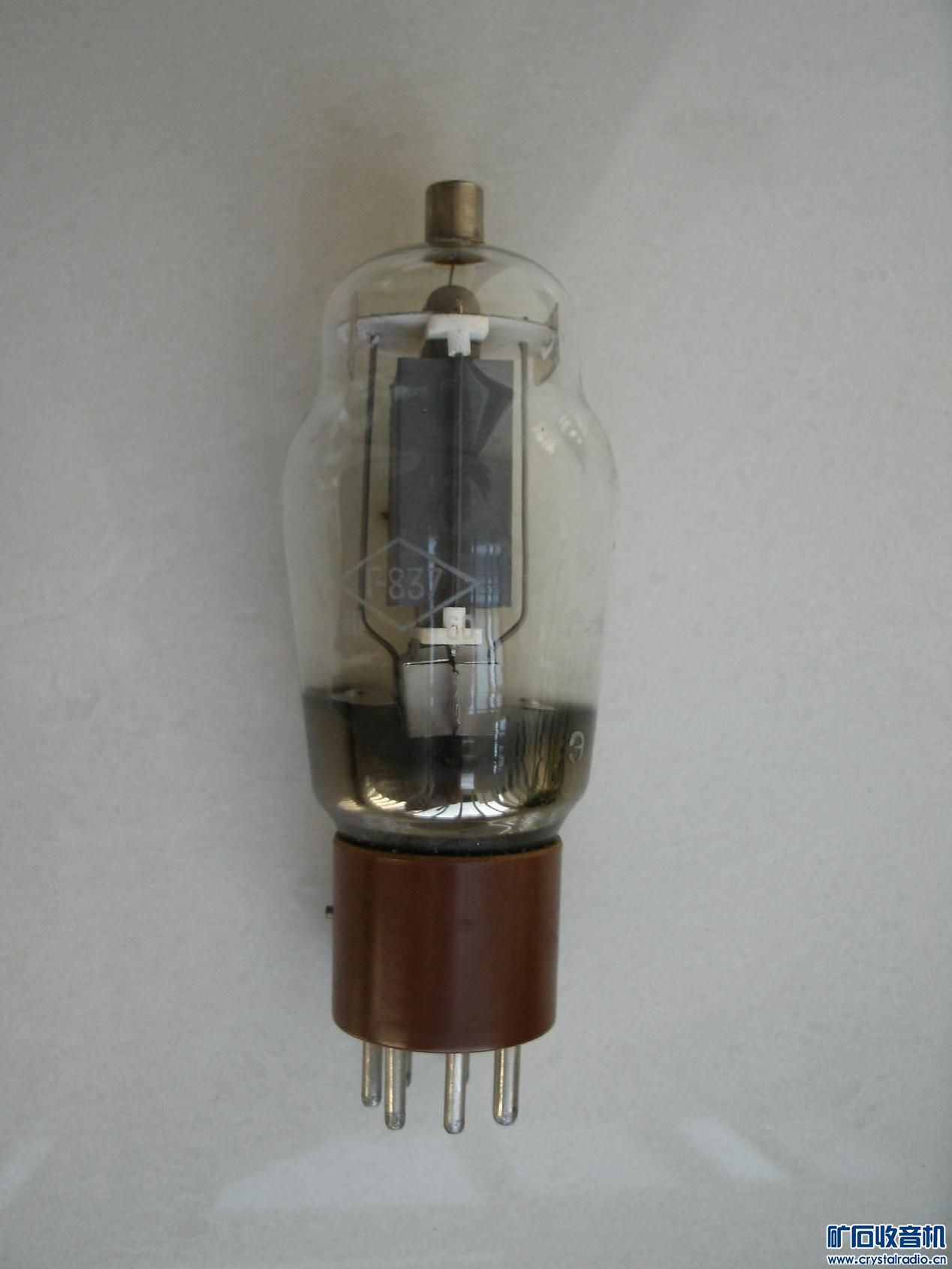

BJ闲云60 发表于 2013-8-17 14:24
楼主你好,手里有一些г837,资料甚微.不知如何应用请补充一二.谢谢
从说明书里看:灯丝电压12.6V,电流700mA,阳极电压500V,第一栅极电压-16V,第二栅级电压200V。其它看不慬了
这是在查询网站上找到的:http://www.istok2.com/data/1290/
看样子应该是个功率五极管,估计做功放不错
在俺的手册里写道,这是专门为飞机电台设计的管子,国内无代换型号
顺便悄悄问一句:能用一对大电容换一个这东西来玩吗?
发表于 2013-8-17 14:51:45 来自手机 | 显示全部楼层
有点像FU-25
