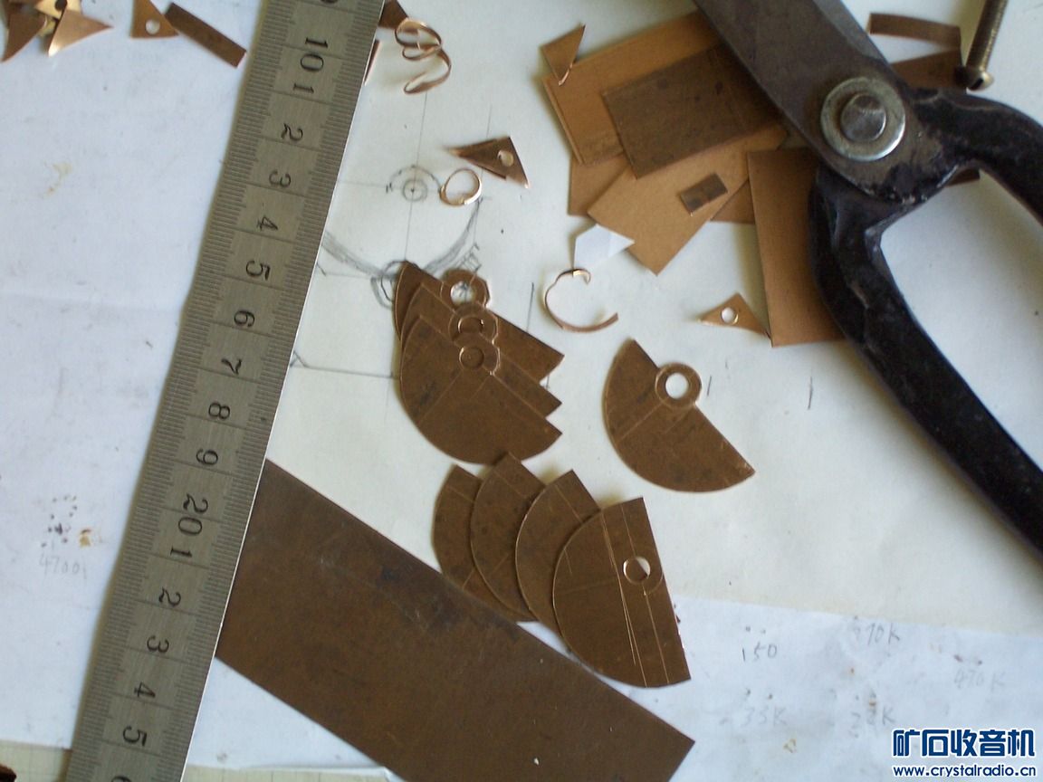

听说自制三连可变电容难度很大,想了很久决定尝试一下。
搜集了一些铜片铁丝铁片等材料,根据手头的工具以后要
做的调整,大致的设计了一下。开工。

大剪刀伺候,慢慢来哦,还要留点余量便于以后精加工。
第一片大致成型了就以它为样板贴着下一片划线。看着
铜片在手里成形了,好玩。
