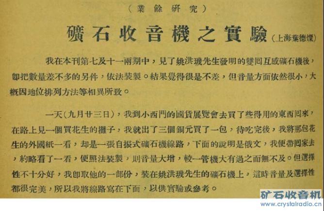

这是1933年《中国无线电》登载的一篇文章,供各位同好参考

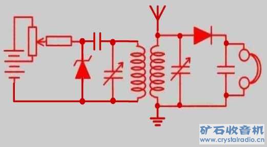

当年的苏联谢洛夫矿石自振式电路、很流行。
发表于 2008-6-23 08:32:02 | 显示全部楼层
请问左边起什么作用?是有源天线?
发表于 2008-6-23 09:04:01 | 显示全部楼层
这种好象叫再生式矿石机,有源的,所以接收效果比较好。
发表于 2008-6-23 09:12:48 | 显示全部楼层
这个电路线圈用到蛛网板线圈架,想当年手头有许多,后来都扔了,可惜。

太好了!!!我认为此文当可申请精华贴.这就是矿石机的历史啊..

没想到俄国的电路,是通过花生包装纸引进的。

    电池是给矿石加一反向偏压,改变矿石检波器的工作点。可以试验一下。

看得出天线线圈还是串联谐振的?

很正确,这个是现代器件版本的。。。。
