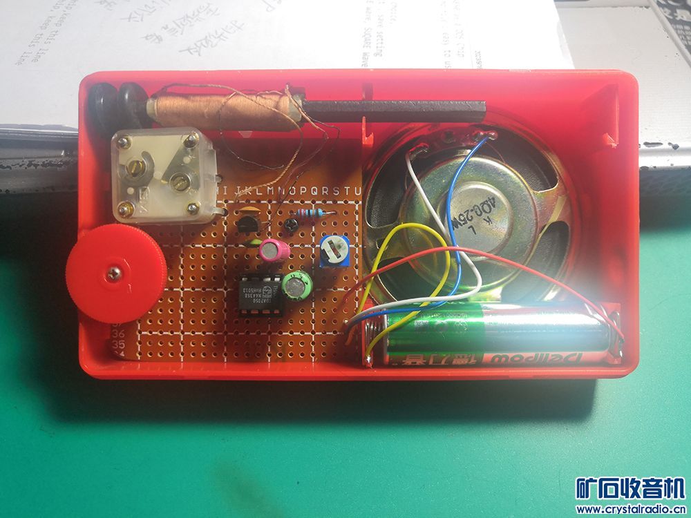

试做了个TA7642+TDA7050直放机

发表于 2014-4-15 17:26:19 | 显示全部楼层
冰岛 发表于 2013-7-25 02:11
7642本身輸入阻抗已經夠高了,不需要使用跟隨緩衝;7642的輸入電容比較大,使用140p可調電容會使900kHz以上 ...
前面再加一级变频吧!
发表于 2014-4-15 20:17:52 | 显示全部楼层
zns1025 发表于 2013-7-24 02:15
内容
请教如何提高7642电路的选择性,原来玩过,感觉选择性查点,满频都有强台的声音。
还是要用超外差式才能提高选择性。

发表于 2023-4-10 12:32:38 | 显示全部楼层
tjwjd 发表于 2023-4-10 10:05
这电路也太简单了吧,有机会搞个TDA7050试试。
我也做过楼主老师这个电路。一两个强台就几乎覆盖了整个波段,换了多个TA7642还是一样。
再说TDA7050,虽然此IC的外围电路简单,可是有点鸡肋。用一节电池1.5V电压太低不够;用两节电池3V电压输出功率不够。同样是用两节电池3V,TA7368和CXA1622的输出功率比TDA7050强多了。
TDA7050的最低工作电压是1.6V
CXA1622的最低工作电压是1.8V
TA7368的最低工作电压是2.0V
可以看出TDA7050的优点就是工作电压可以较低。它的BTL接法除了喇叭和音量电位器以外没有其他元件,足够简单。
发表于 2023-4-10 12:45:27 | 显示全部楼层
你这么比太不公平了,咱不说后头的低放,7642内部可是三极高放比四管机了两级,再加7642是有增益的三极管检波没有可比性。
发表于 2023-4-10 19:32:27 来自手机 | 显示全部楼层
再说TDA7050, ...
TDA7050是耳机放大,它内部已经集成了电压放大倍数设定元件,而且放大倍数比较低、最大输出电流比较小,带耳机是足够的,带喇叭不够用。TDA7052设计工作电压范围比较窄,它是专门为两节干电池的袖珍收音机而研制,典型应用是TDA7021(调频接收)+TDA7040(立体声解调)+TDA7050(耳机放大)。

发表于 2023-10-8 13:17:15 | 显示全部楼层
最近跟风楼主也制作了两个TA7642+TDA7050直放收音机。全都利用闲置拆机元件和洞洞板,第一个大磁棒大喇叭,老喇叭灵敏度高,音量很大很好听。找不到合适外壳就利用闲置套件机壳再做了一个小的,同样拆机件,喇叭和磁棒都是拆自德生收音机,磁棒线圈电感测试410uh直接使用,打印面板加装LED电源指示灯。声音洪亮,收音清洗无杂音底噪也不错。本地仅有的两个中波电台(中国之声和陕西省台)清晰收听。
