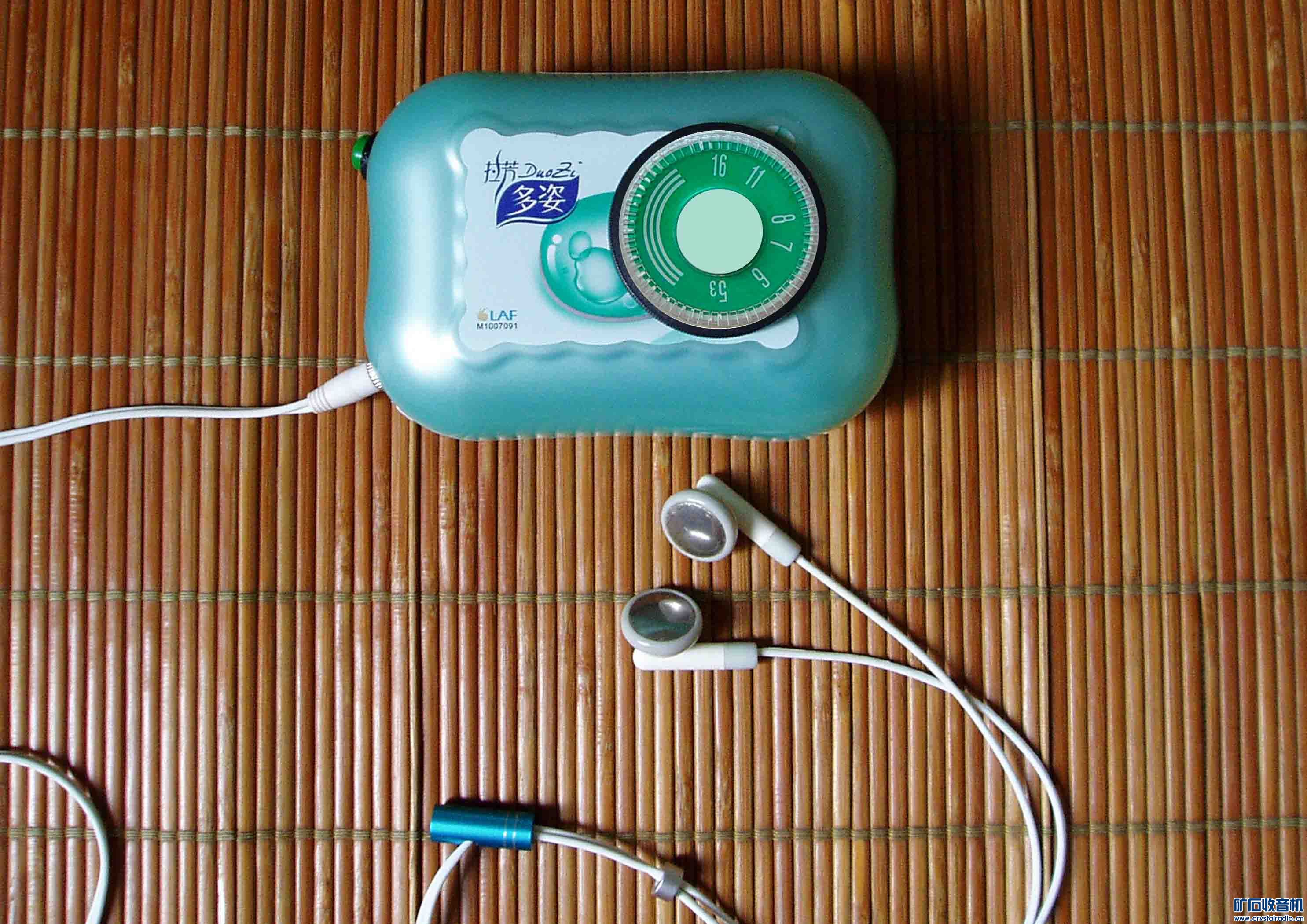

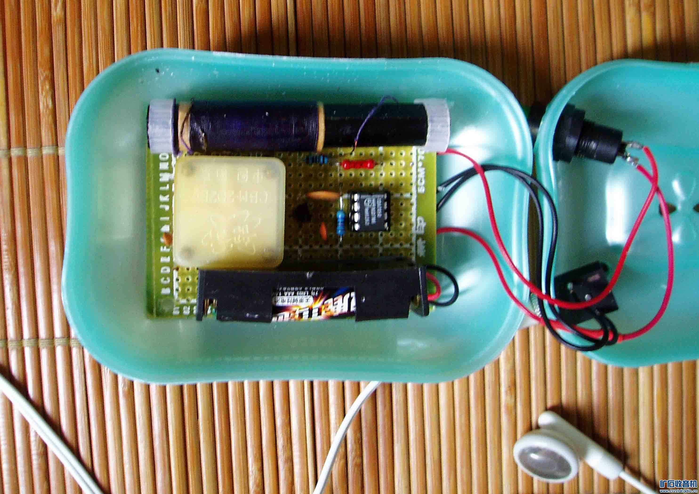

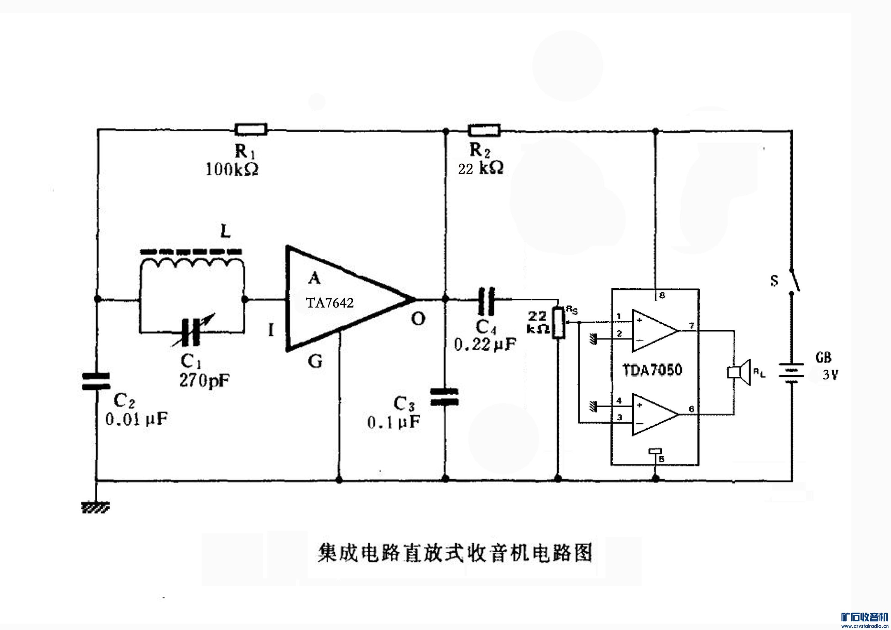

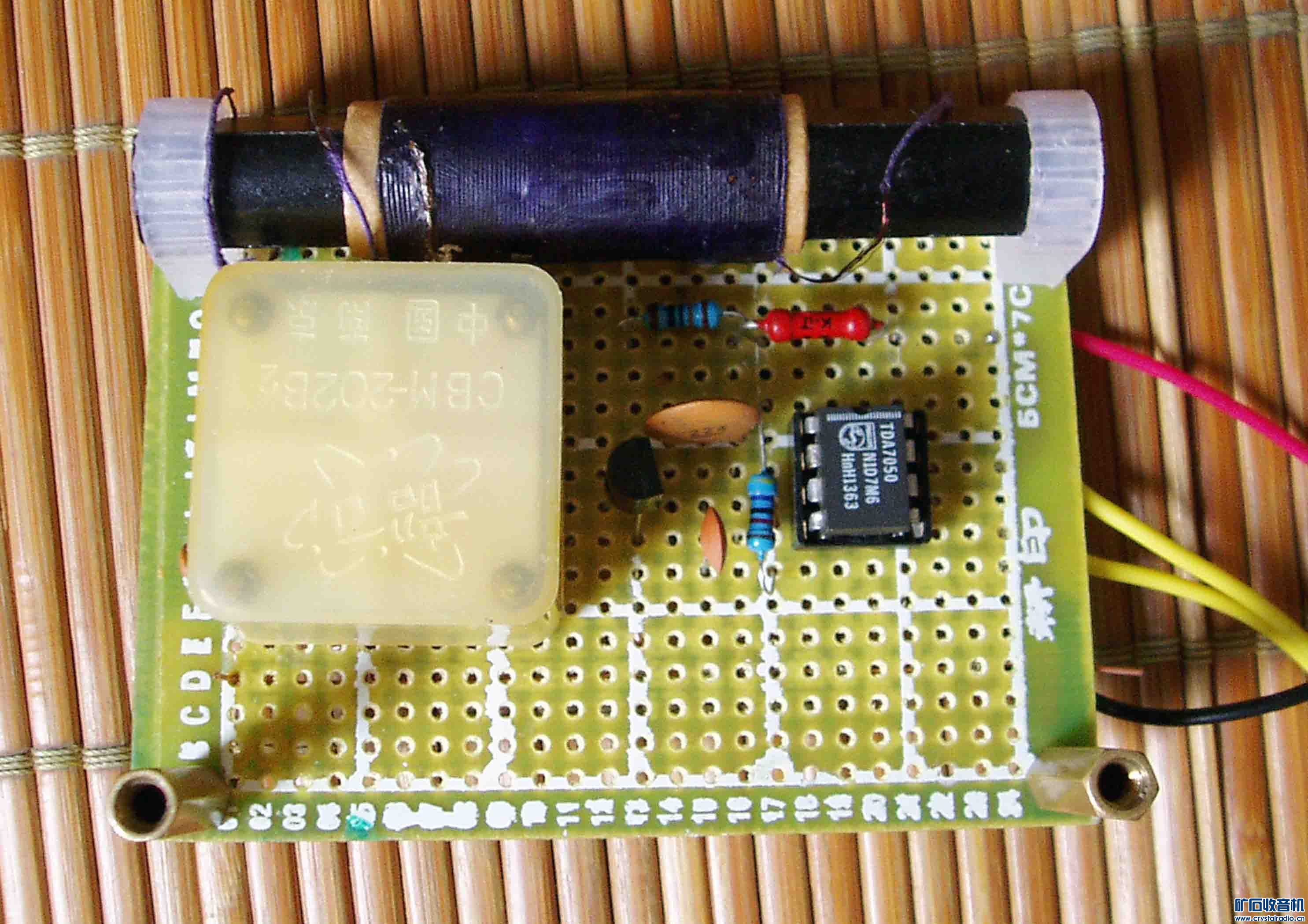

试做了个TA7642+TDA7050直放机,图纸来自本坛网友发的帖子,效果不错,音质也很好,关键是电路极其简单,效果超过四管来复机,找了个香皂盒做外壳,上图。 实验7642 7050 (1).JPG 实验7642 7050.JPG 实验7642 7050 (2).JPG 实验7642 7050 (3).JPG 实验7642 7050 (5).JPG 实验7642 7050 (6).JPG 实验7642 7050 (4).JPG

内容
请教如何提高7642电路的选择性,原来玩过,感觉选择性查点,满频都有强台的声音。
 楼主| 发表于 2013-7-24 05:51:15 | 显示全部楼层
zns1025 发表于 2013-7-24 02:15
内容
试试这个电路的调谐部分。

发表于 2013-7-24 06:22:49 来自手机 | 显示全部楼层
"请教如何提高7642电路的选择性"
1. Increase R2 - it increases the agc.
2. Increase the Q of the tank, as has been suggested; or with a jfet buffer.
 楼主| 发表于 2013-7-24 15:34:11 | 显示全部楼层
millwood 发表于 2013-7-24 06:22
"请教如何提高7642电路的选择性"
看不明白
发表于 2013-7-24 18:16:19 | 显示全部楼层
我也是用磁棒绕初次级线圈的办法加上长磁棒,选择性非常好的。
发表于 2013-7-24 21:05:51 | 显示全部楼层
HRB7586 发表于 2013-7-24 15:34
看不明白 。
增加R2的阻值,可以增大AGC的能力。
发表于 2013-7-24 21:09:23 | 显示全部楼层
增加磁性天线的Q值,同样已经建议过了。或者加一级JFET作为缓冲高放。
翻译完毕!

 楼主| 发表于 2013-7-27 21:56:33 | 显示全部楼层
冰岛 发表于 2013-7-25 02:11
7642本身輸入阻抗已經夠高了,不需要使用跟隨緩衝;7642的輸入電容比較大,使用140p可調電容會使900kHz以上 ...
现在此机使用的是202B2 270P 双联中的一联,在本地使用选择性差的情况感觉不到。

最近我也做了一个,总的来说TA7642的选择性还是不错了,强台之间有点微微的干扰,其他的还好,
