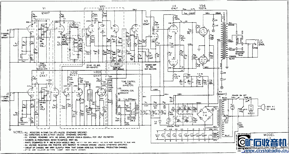

6P14推挽机今天终于完工

高压开关安装部位不正确,继电器的触点不适合高压直流,安装部位在桥堆的接地端才是正确,可以参见老式电吉他放大器的高压开关,都是电源牛在中心抽头初。

高压开关安装部位不正确,继电器的触点不适合高压直流,安装部位在桥堆的接地端才是正确,可以参见老式电吉 ...
谢谢高手提醒,  继电器的触点装在整流前的,  图上画错了.

应该上现在的装机电路图及各工作点电压!?
 楼主| 发表于 2013-7-26 10:50:39 | 显示全部楼层
上图请指点...谢谢

这个安装部位是可以的,我以前认真思考过,到底高压开关有没有统一的安装标准,对于单一电源变压器来说,到底那里才是产品机的标准部位,后来受胆艺轩澳门客版主的启发,翻阅了吉他放大器的资料,结果无一例外,全波整流是在中心抽头接地端串个开关,这个地方是冷端,因为吉他放大器的使用需要待机状态,如幕间休息,机器是不断电的,只关高压,是待机状态,所以必须要高压开关,最好是接地端,因为是冷端。标准名称是STANDBY

谈两点:1、电压放大级的工作电流及工作电压(更负)小了点,2、学习下屏阴倒相,两输出伩号幅度的关糸,怎样使大伩号輸出時,两输出伩号的幅度基本对称。总的来说做得不错。
再补充一点、功放级工作静态电流大了点,效率要低些,有效輸出功率削弱。
