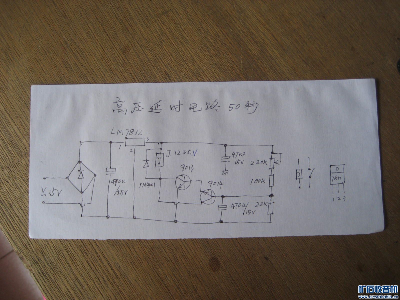

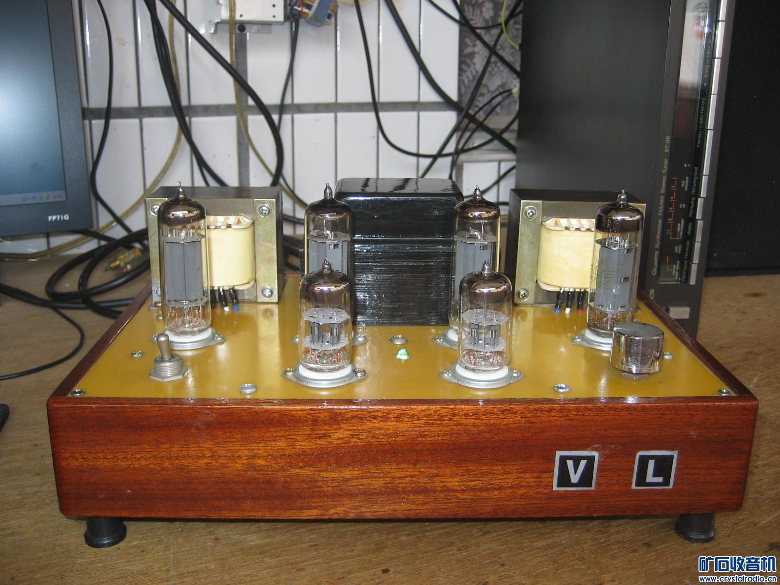

我的6P14推挽机今天终于完工,因为DIY工作时间拖得太长,DIY的工作相片过程已丢失,现只能上今天拍的新相片,机箱,电源
牛,输出牛,高压延时一分钟电路,搭棚焊接都是自己用心制作调试,元件严格选用,底噪音极低,无嗡声,耳靠近音箱才有一
点微声,音质也很好,听感也很好,技术指标无法测试,欢迎指点交流,共同提高。
补充内容 (2013-7-21 18:45):
前级管我用上海6N1
补充内容 (2013-7-25 23:45):
此机没有高价补品元件,  但元件绝对精选.
补充内容 (2013-7-26 09:33):
高压延时一分钟电路,  继电器的触点是装在整流前的,  图上画错了.
15
 楼主| 发表于 2013-7-21 18:14:47 | 显示全部楼层
硝化甘油 发表于 2013-7-21 14:36
搭的养眼~~学习
装个“肚兜”比较好~不会漏光
你好,V L 在上面,是盖住两个加音调的孔,后没装上音调

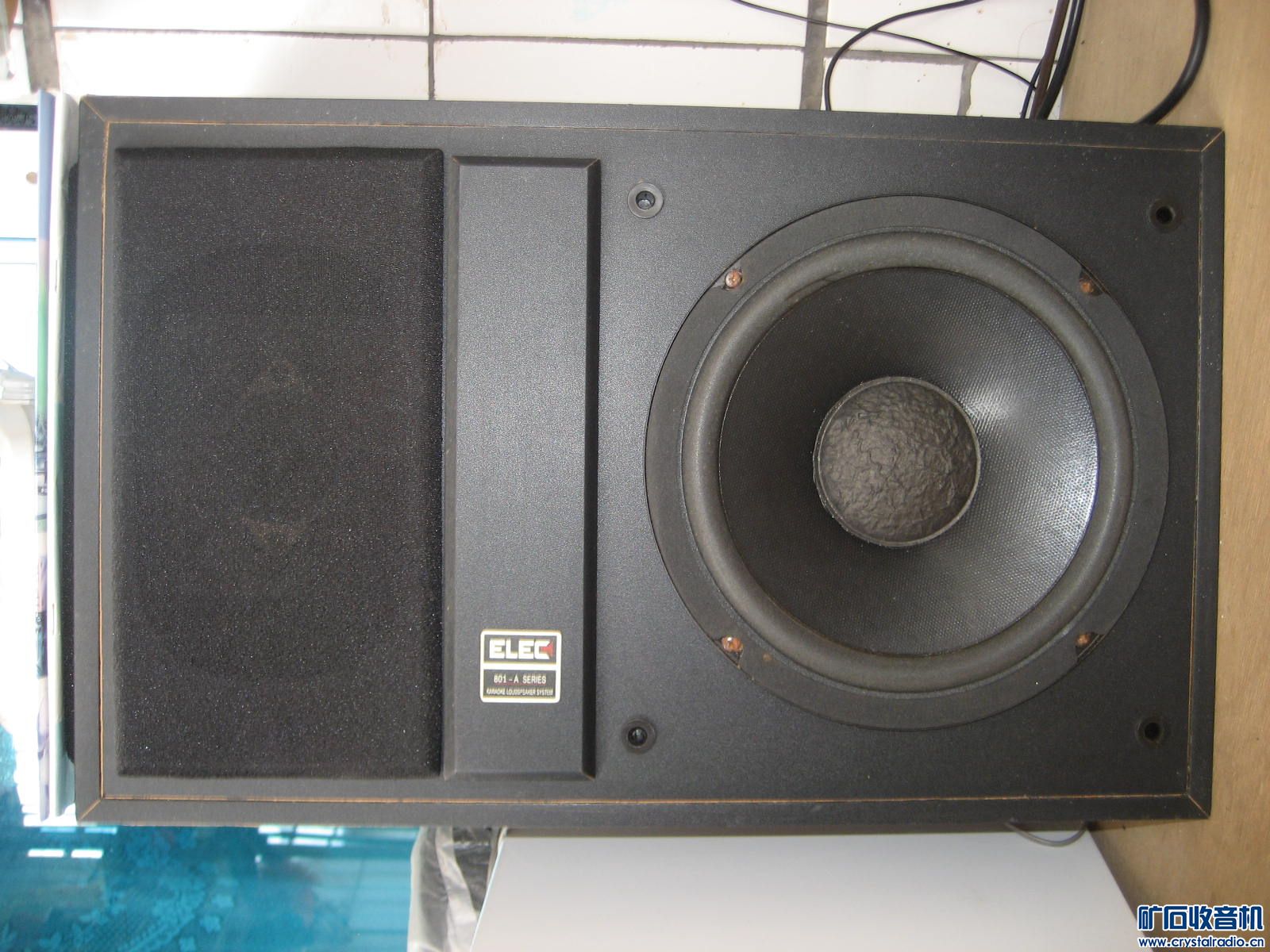

发表于 2013-7-21 13:05:24 | 显示全部楼层
请问用的什么喇叭箱子,照下来看看啊
 楼主| 发表于 2013-7-21 13:13:59 | 显示全部楼层
lijie20022641 发表于 2013-7-21 13:05
请问用的什么喇叭箱子,照下来看看啊
你好,是ELEC  801-A  SERIES  这喇叭箱子音质不错
发表于 2013-7-21 13:22:49 | 显示全部楼层
不用负反馈声音很彪哦!  负反馈不能排斥也不能过分。
发表于 2013-7-21 13:23:50 | 显示全部楼层

 楼主| 发表于 2013-7-21 13:29:27 | 显示全部楼层
谢版主,先煲一段时间再说

发表于 2013-7-21 14:07:15 | 显示全部楼层
机箱内部布线很整齐,这对于出好声是重要的
