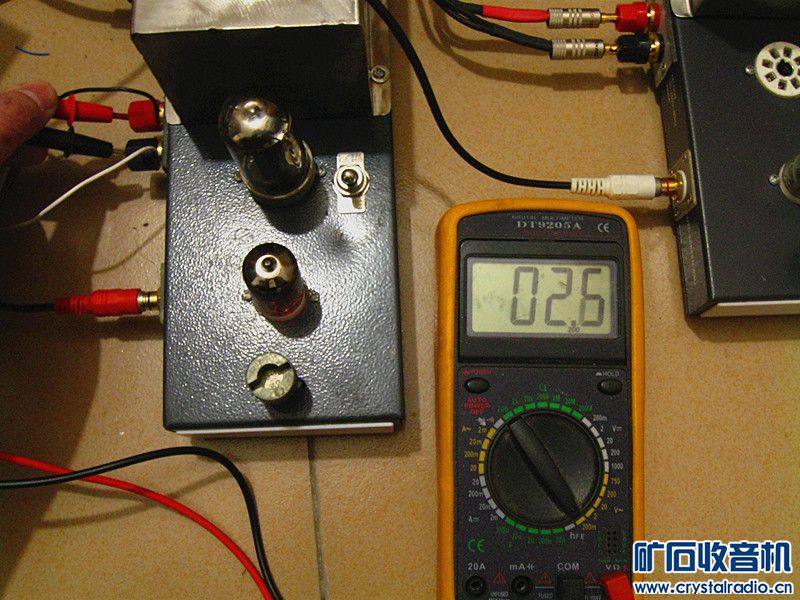

分体小单端4p1s

发表于 2013-7-17 08:19:58 | 显示全部楼层
牛的放置没问题,其实线圈的绕组不同轴就基本没啥事了,主要是漏磁通传递到另一个变压器。绕线方向不用磁通方向就不一样
 楼主| 发表于 2013-7-17 09:19:19 | 显示全部楼层
Robbie_ 发表于 2013-7-17 08:19
牛的放置没问题,其实线圈的绕组不同轴就基本没啥事了,主要是漏磁通传递到另一个变压器。绕线方向不用磁通 ...
有道理,立式牛这摆位是坛上最多的摆放方法。有问题那坛上的机最少60%以上都有问题。

请问您 这小机器的本身噪声怎么样?

请问您 这小机器的本身噪声怎么样?
噪声在95db喇叭中反映岀来20公分左右可听到,

发表于 2013-7-18 15:14:15 | 显示全部楼层
小功率的机器2.6是有点儿大,其实当初摆上测一下就行了。

 楼主| 发表于 2013-7-18 16:45:19 | 显示全部楼层
如果用上亳伏表可能还要大些,考虑到是直热管和个人水平 再修改也是差不多。
发表于 2013-7-20 16:25:46 | 显示全部楼层
盛元纯银 发表于 2013-7-16 13:37
就按这机壳说话,你说应该怎么摆好呢??
按这机壳,牛摆在两端,管子摆在中间可能要好一些。
 楼主| 发表于 2013-7-27 21:25:48 | 显示全部楼层
海河 发表于 2013-7-17 21:34
国产6C4是“栅地”管。
请问您 这小机器的本身噪声怎么样?
又是改动接地,还是交流灯丝,现在噪声有改善
以前的噪声
以前的噪声
现在的噪声
现在的噪声
发表于 2013-7-27 21:37:03 | 显示全部楼层
  怎么改??
 楼主| 发表于 2013-7-27 22:12:52 | 显示全部楼层
海河 发表于 2013-7-27 21:37
怎么改??
电源线的地和变压器的屏蔽 另外接地,
其他的都在滤波那里接地。
发表于 2013-7-27 23:54:43 | 显示全部楼层
盛元纯银 发表于 2013-7-27 22:12
电源线的地和变压器的屏蔽 另外接地,
其他的都在滤波那里接地。
以我看不如把两机箱合成一个,做成一体机的好
