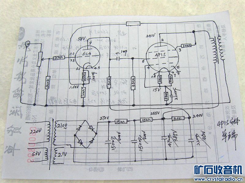

几个月前坛友辉仔送了对小机壳,对着它让我捣脑汁,怎样才能用好它?过滤脑中信息,让我决定再次4p1s单端【线路是隔壁坛的】。,做好本机,也是对坛友赠壳的回礼。在此谢谢辉仔。
于是着手买东西,元件,铁芯,铜线,端子等,忙碌了几天,可以开工。
原来小机壳中能用的东西都用上,廉价发烧是我的宗旨。
自绕牛, 电牛66*45厚 初级 220v 0.33线 975t      次 210v 0.23线 968t     6.3v  0.55线30t   2.1v10t
输出牛66*45厚 5.5k 8r  次级并联  3夹2   初级 0.18线3000t   ,次0.47线124t俩段并。
由于机壳比较小和薄,没有用胆整流和电感滤波,选用的电容都是个体比较小的。  前天已出声 噪声控制还行,不太会打字,大家看图,拍砖吧。

发表于 2013-7-16 12:31:48 | 显示全部楼层
看牛摆位可不科学!

 楼主| 发表于 2013-7-16 13:37:26 | 显示全部楼层
cnboy 发表于 2013-7-16 12:31
看牛摆位可不科学!
就按这机壳说话,你说应该怎么摆好呢??

发表于 2013-7-16 15:12:23 | 显示全部楼层
盛元纯银 发表于 2013-7-16 13:37
就按这机壳说话,你说应该怎么摆好呢??
吧电源牛沿铁心滚动90度,能明显减小交流声。包括你头像里面的那台胆机同样交流声不小!并且即使不插单管也有噪声!
 楼主| 发表于 2013-7-16 15:49:27 | 显示全部楼层
cnboy 发表于 2013-7-16 15:12
吧电源牛沿铁心滚动90度,能明显减小交流声。包括你头像里面的那台胆机同样交流声不小!并且即使不插单管 ...
是条件不够电源牛不能卧装啊
发表于 2013-7-16 16:24:30 | 显示全部楼层
那就吧输出牛放到,电牛和输出牛线圈轴向平行干扰很大!
发表于 2013-7-16 22:35:21 | 显示全部楼层
做的不错,问个问题。您用的是 国产6C4还是美国6C4? 这俩管子型号相同但特性差别很大
 楼主| 发表于 2013-7-17 02:12:19 | 显示全部楼层
用的是国产的6c4
