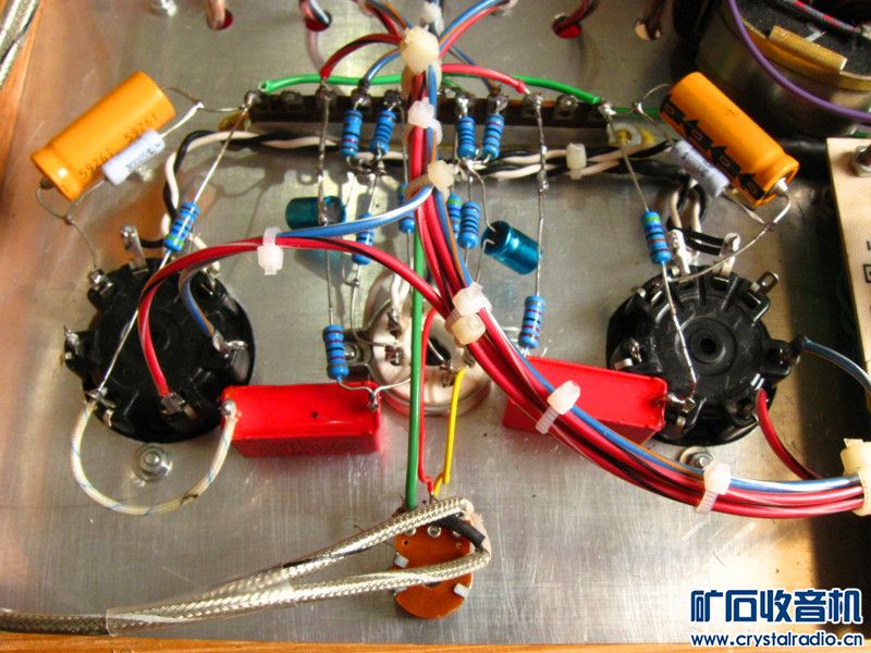

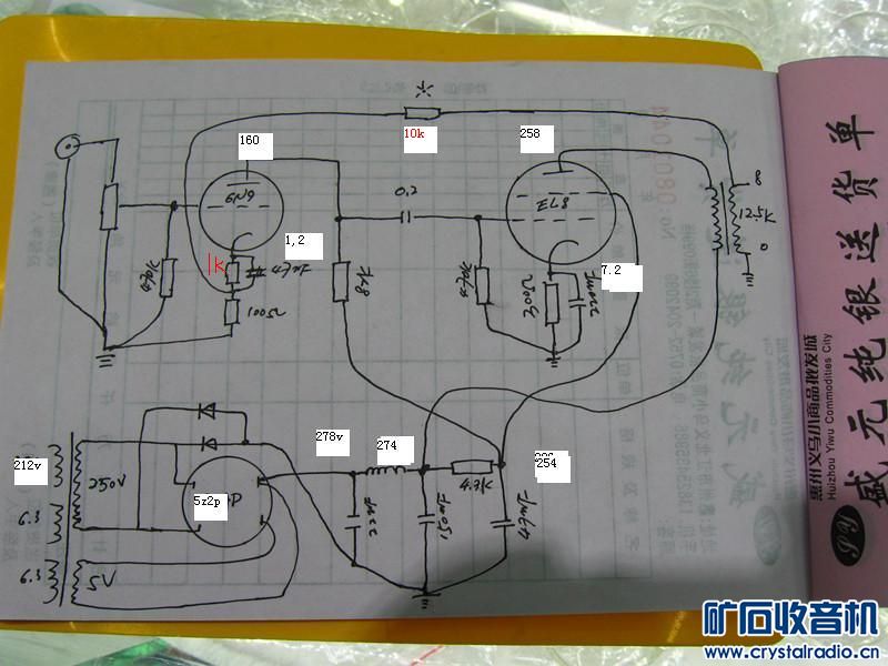

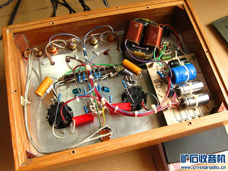

 楼主| 发表于 2013-7-16 07:16:24 | 显示全部楼层
上电路图。
灯丝和地线在底层,接地的电容电阻中层 ,连交电容放在另一边,高压线都在高层架空。这样吵声很小,
尽量做到没有多余的焊接点
尽量做到没有多余的焊接点

发表于 2013-7-16 09:11:29 | 显示全部楼层
看铁芯它的截面好象是方型的吧?
 楼主| 发表于 2013-7-16 11:20:36 | 显示全部楼层
小平 发表于 2013-7-16 09:11
看铁芯它的截面好象是方型的吧?
舌片20宽*23厚

发表于 2013-7-19 18:45:37 | 显示全部楼层
灯丝的线不用绞合吗
 楼主| 发表于 2013-7-19 19:45:13 | 显示全部楼层
东北人60 发表于 2013-7-19 18:45
灯丝的线不用绞合吗
灯丝线有绞合的 黑白的线就是
