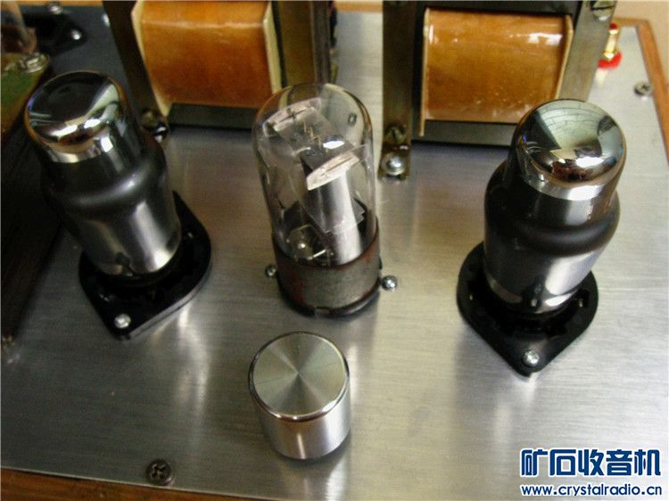

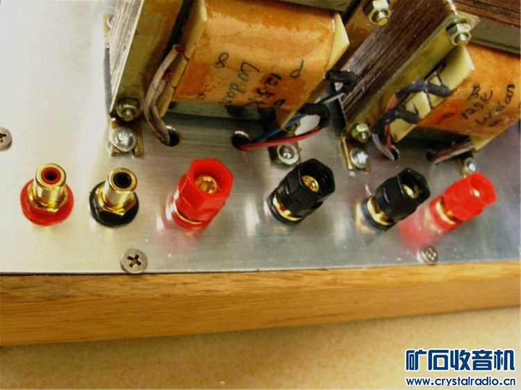

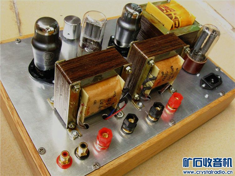

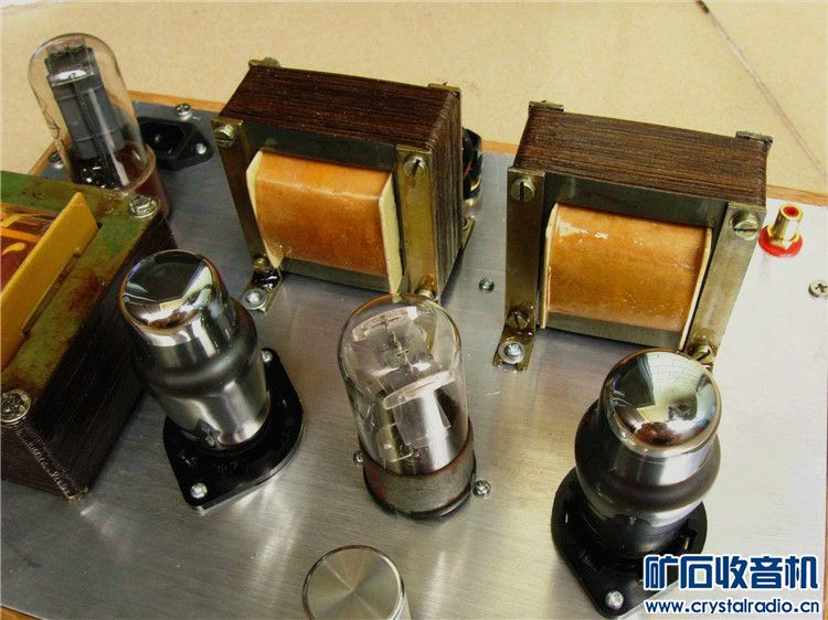

最近做了台小胆机。整体的表现很好,虽然是只有2w的输出,低音下沉力度好,中音甜且准,高音也很好。
常听的都是中国的一些歌曲,一意孤行 鼓动心弦 邓丽君 蔡琴 ,特别是在听蔡琴的 六月茉莉 那种感觉亲切 真实。
小机是我做过机中表现最全面的。

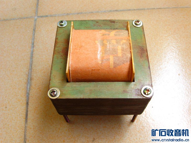

图片6214  这只牛的四只螺丝孔这么靠边啊,是原来就这样啊还是楼主自己钻孔的啊?

很好的鸡鸡。就是变压器的轴向是不是需要调换90度?理论上的结果,哈哈哈,不管他,只要好听就是好鸡鸡。

他自己钻孔的可能性极小!因为用普通设备给硅钢片钻孔很难做到漂亮,固定在铣床上用高速钻,还差不多。看鸡鸡的加工情况,楼主显然没有用铣床来加工。

请问一个菜级的问题,小胆机只有2w的输出,输出牛怎么用的那么大,是考虑到音质的原因吗?

我用这输出牛不大 67*65 舌片宽20 叠厚23
